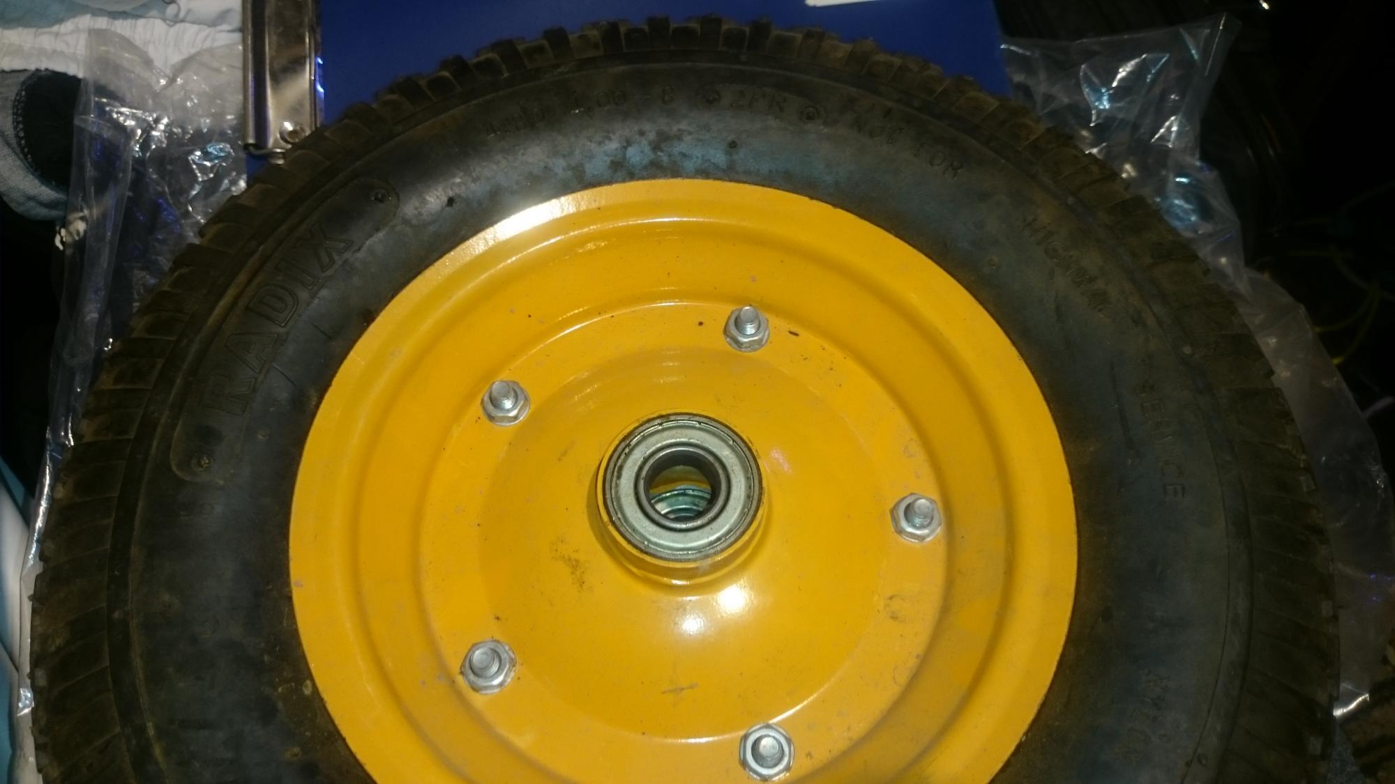

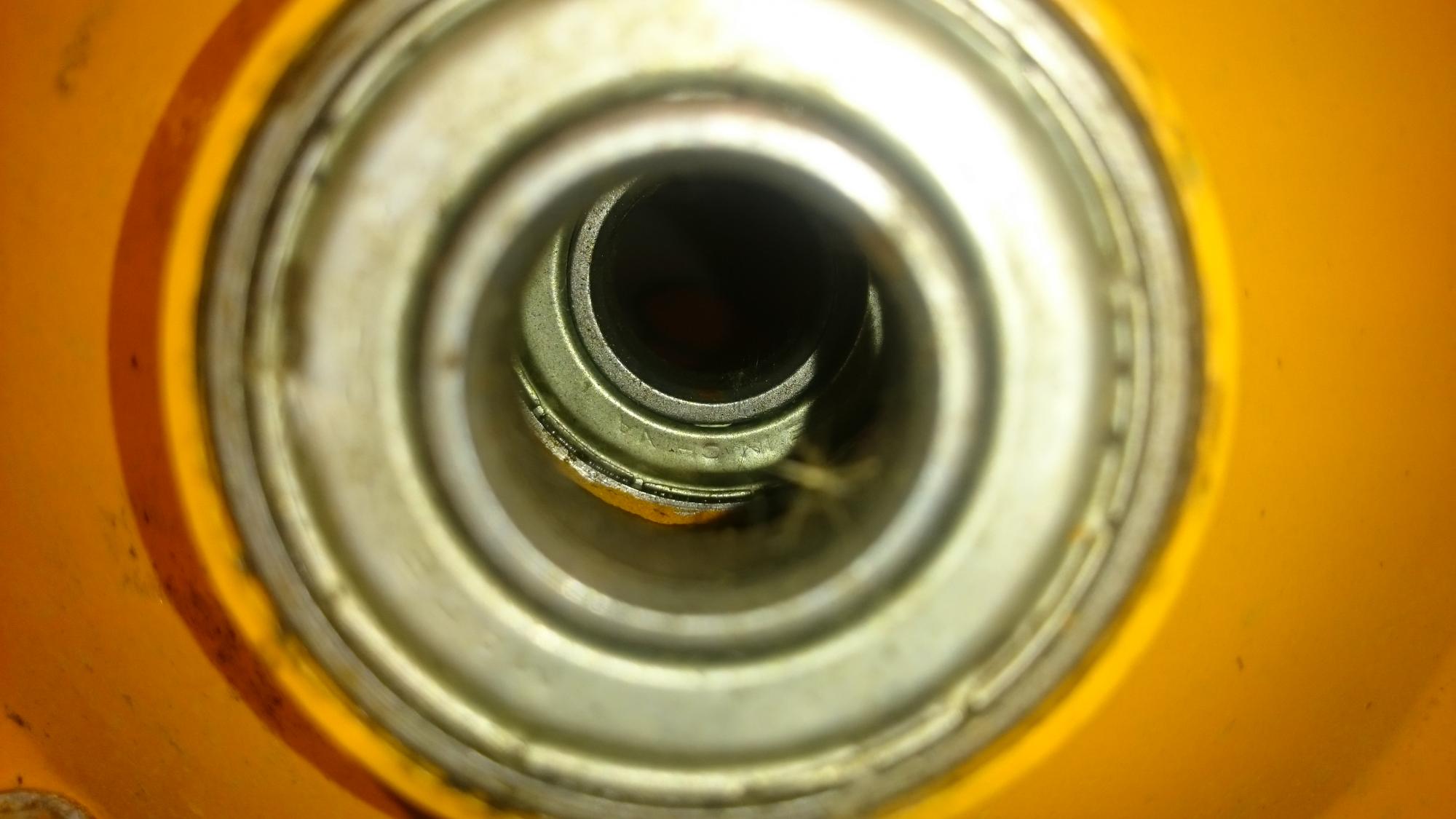

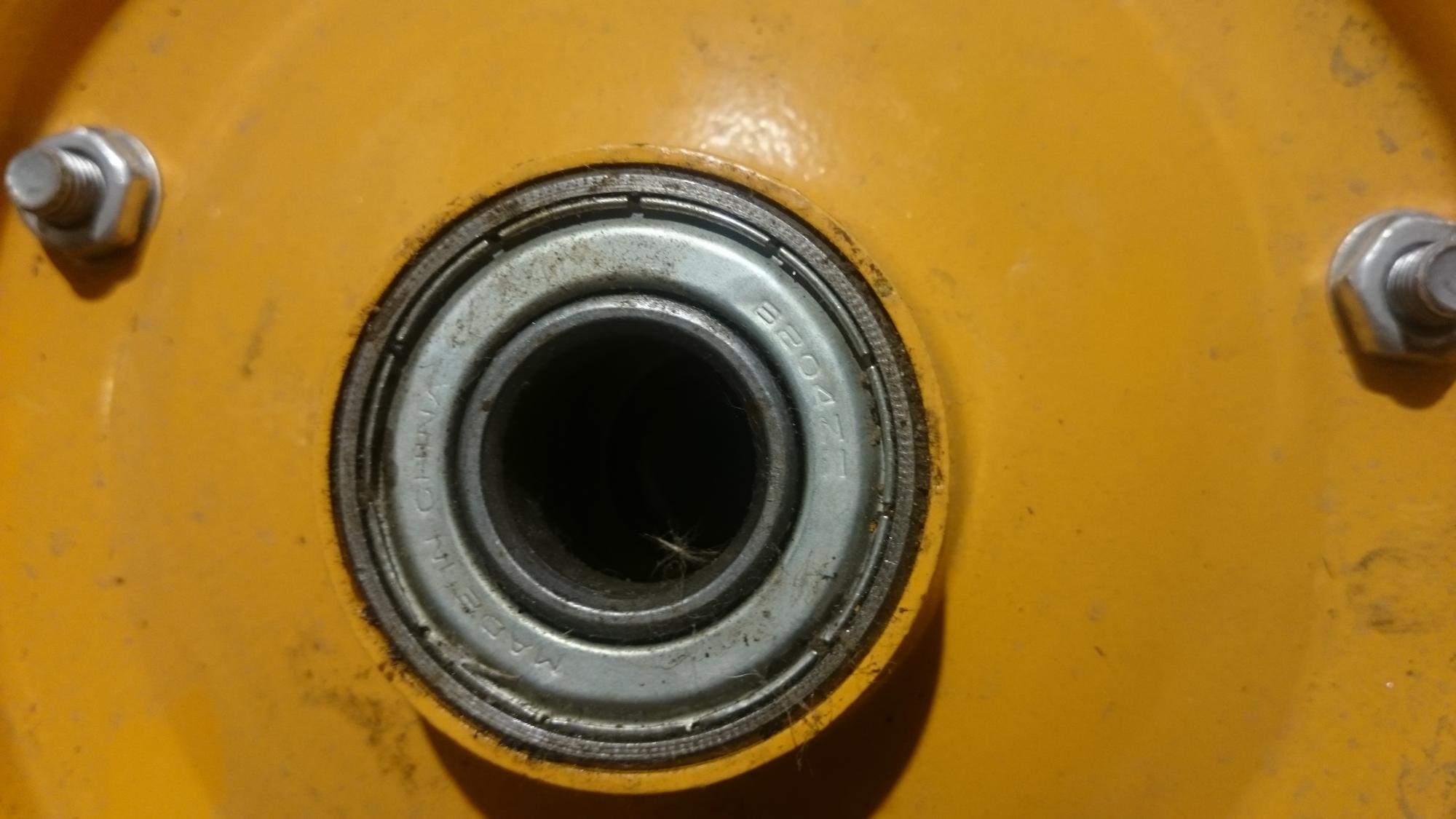

К сожалению замеры не делал, так как всё хозяйство в деревне, а сам в городе. Зато прикупил одно колесо на 204 подшипниках, почему-то если есть то в количестве 1 штуки. Нет с китайскими псевдоподшипниками навалом, но они не надежные.
Покупал там , где продают мотоблоки, пилы на рынке. К весне обещали ещё привезти именно на таких подшипниках.
Наверно между подшипниками нужна втулка?
Stalker
Кипайские подшипники заменить .
Распорная втулка нужна .
Электрикер
Цитата: Stalker от 12 Фев. 2017 в 19:56Распорная втулка нужна .
А она кажесь там есть - на фотке в виде тени - обычно она немного свободно болтается.
