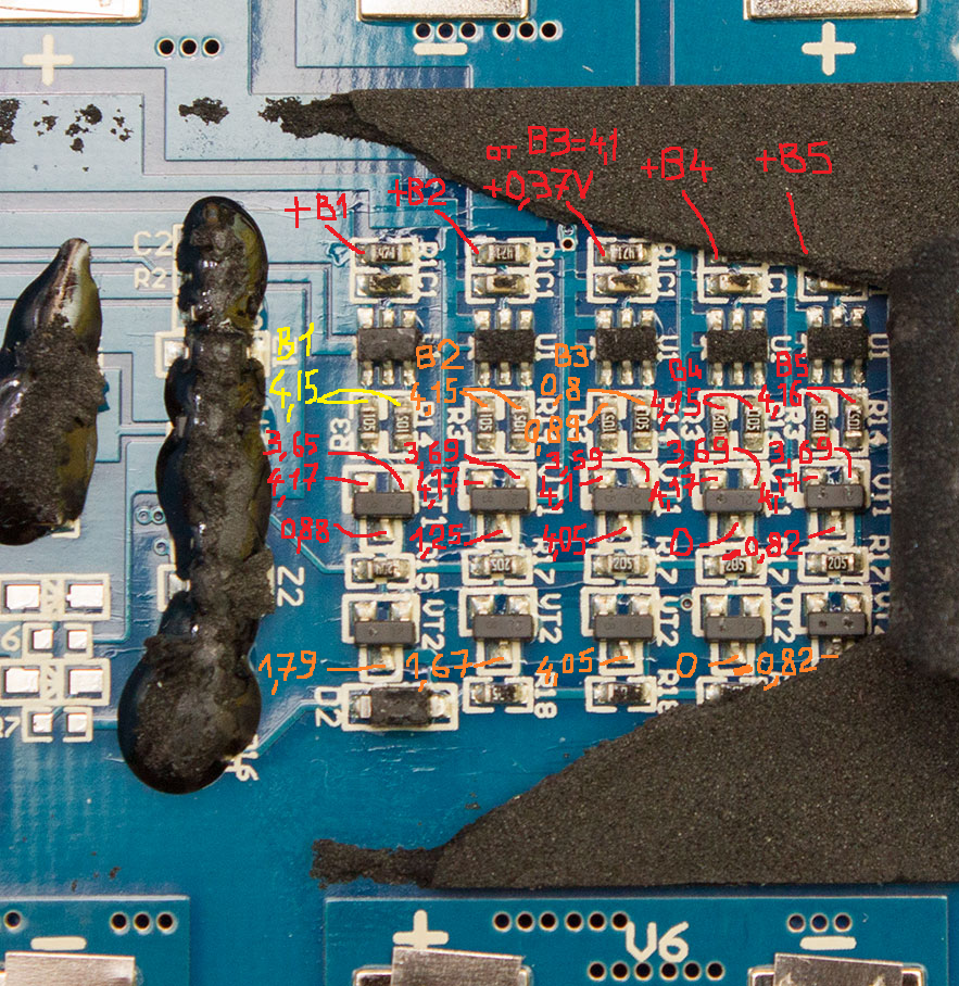

Намерил
Напряжения на входах транзисторов совпадают.
Все напряжения намерены относительно минуса соответствующей батареи.
vezu4iy
Цитата: Sergius.Media от 12 Нояб. 2015 в 23:31
[user]vezu4iy[/user]
Намерил
судя по фото напряжения отличаются на выходе транзисторов, измерь еще напряжения на ключах зарядки и включения.
Sergius.Media
[user]vezu4iy[/user],
Между ножками всех ключей - ~0V
Между минусом и ножками ключей - ~0V
Сделал контрольный выстрел. Отсоединил все аккумуляторы (плюсы), затем методично и последовательно от минуса к плюсу стал обратно подпаивать к BMS. Первая и вторая дали напряжение на всех трёх ключах между ногами 2.1V. После подпайки третей банки - ключи обесточены. Отпаял - снова 2.1V у всех сразу. Далее продолжил паять без 3 банки, напряжение на выходе без нагрузки росло, ключи под напряжением. Лечить однозначно надо третий канал.

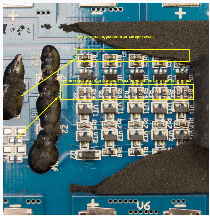

У тебя закрыты все ключи, не работает не зарядка не включение выхода. Третий канал сдох или 4й, в своем случае я просто отпаял нерабочую микросхему, у тебя похоже сгорели 2 транзистора 3й или 4й банки, нужен ли тебе контроль над банкой решай сам.
vezu4iy
Без подключения 3й и 4й банки к бмс аккумулятор будет работать, но не будет контроля разряда и перезаряда над 2мя банками, попробуй сначало выпаять резистор микросхемы 3й и 4й банки и посмотреть результат, затем резисторы с выхода микросхемы, возможно если пробиты транзисторы то придется и их выпаять. Выпаивание транзисторов с нерабочих каналов заставит работать БМС.
vezu4iy
попробуй припаять третий, но отпаять второй, потом припаять третий но отпаять 4й, чтобы точно знать какой именно не работает
vezu4iy
явно микросхеме кирдык, она одновремено отключает заряд и выход, временно выпаяй ее, БМС должна заработать!
Sergius.Media
Чего туда-сюда паять банки, когда известно, что с подключенной 3-й банкой на контактах ключей разность около нуля, а при отключенной 3-й банке разность 2.1V - явно ключи открыты.
Сделал так:
Убрал только банку номер 3. Напряжение между контактами 0V. Чтобы можно было применить нагрузку и не спалить плату - поставил шунт вместо банки номер 3. Все ключи на плате BMS по прежнему открыты. Подключил батарею к колесу и оно заработало. Затем подключил зарядку - пару секунд заряжала, после чего  сработала защита.

Мне сейчас заменить испорченную банку нечем, пусть пока так будет до модификации. Хотя печально то, что в любом случае для использования с этой BMS, придётся отключать контроль 3-го канала. Отпаять микросхему я могу, но боюсь обратно припаять будет сложнее.
