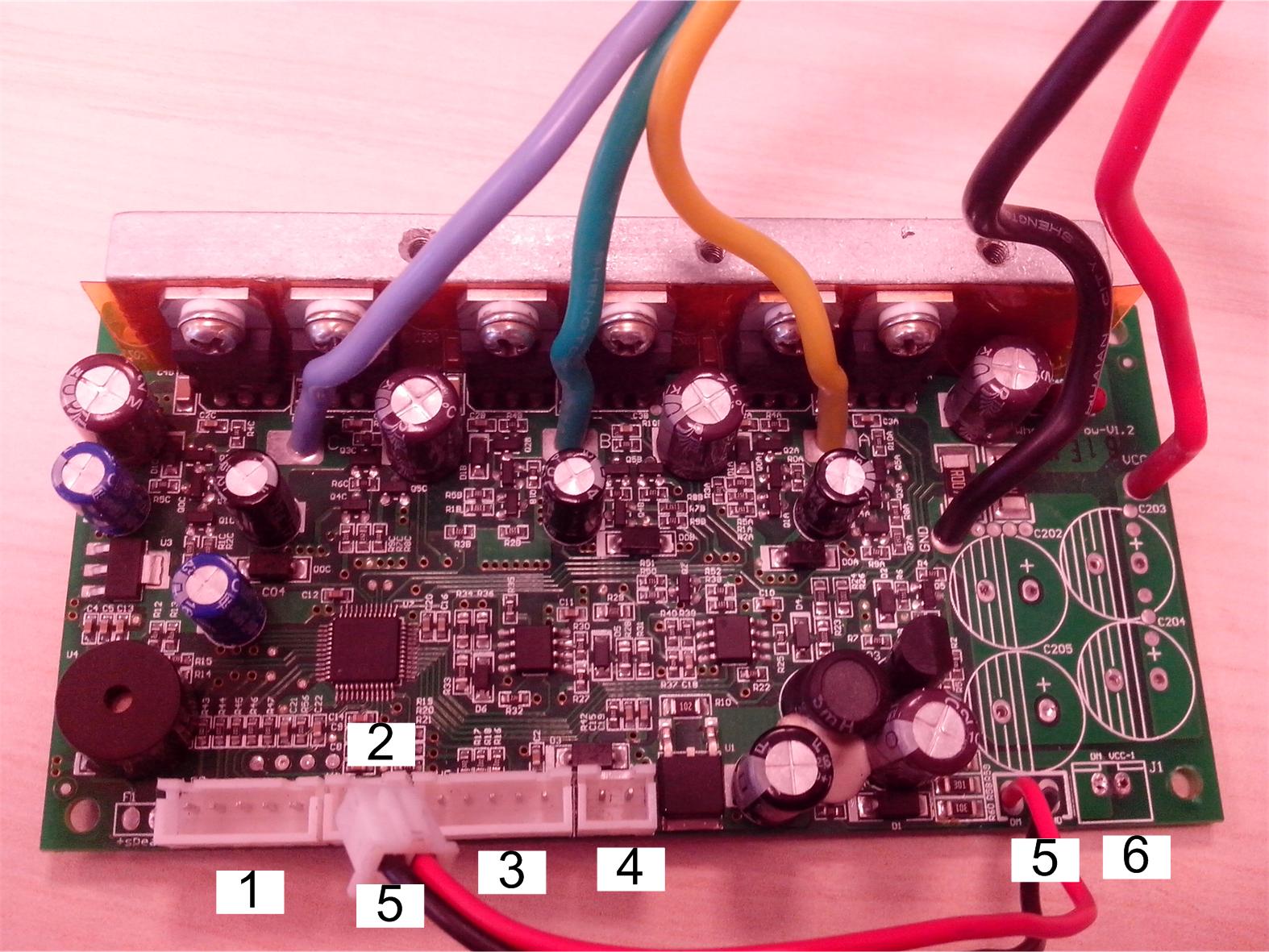

Помогите опознать -2 :)
отдали вроде рабочий контроллер, но схемы нет. Куда должны подключаться два правых разъема (5) и (6)?
Конденсаторы временно выпаяны.
Когда отдавали 5 был воткнут петлёй в разъем 4, но что-то мне подсказывает, что так быть не должно?
Dmitry__
У моего контроллера чуть другое расположение элементов, но разьемы совпадают:
1- светодиоды индикации заряда
2- подсветка кноки питания
3 - датчики Холла
4- калибровка колеса (закоротить и вкл. колесо на весу)
5 - кнопка питания
6- не подключен.
Но обязательно сверить с маркировкой на плате. На фотке видны обозначения контактов.

Добавил названия со своей платы
Цитировать1- светодиоды индикации заряда
- LED (совпадает)
Цитировать2- подсветка кноки питания
- подсветка кнопки
Цитировать3 - датчики Холла
- HE - ( датчики)
Цитировать4- калибровка колеса (закоротить и вкл. колесо на весу)
- TS (наверное оно)
Цитировать5 - кнопка питания
-DM ? на контакты кнопки
Цитировать6- не подключен.
DM и J1  ? питание габаритных огней

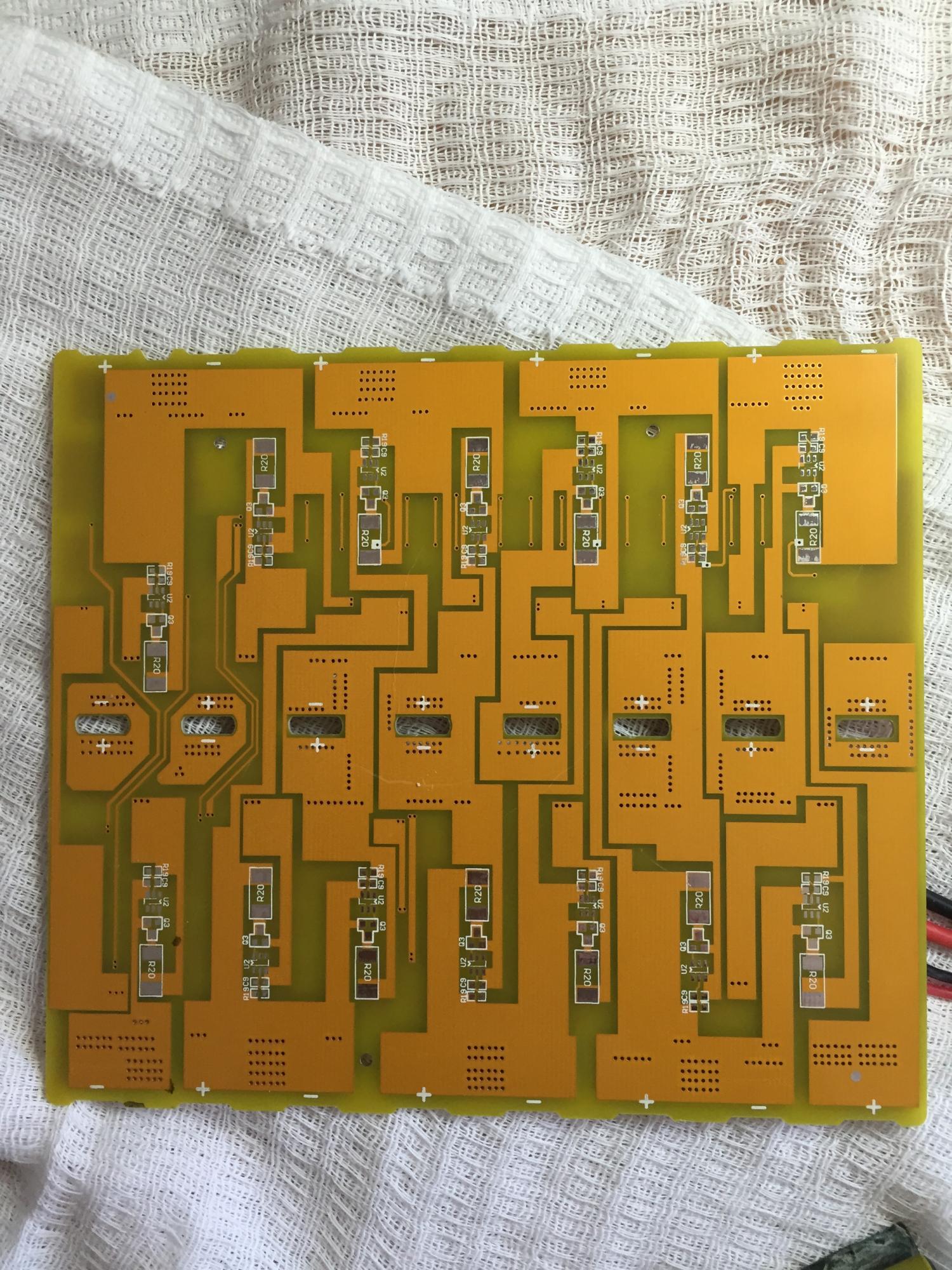

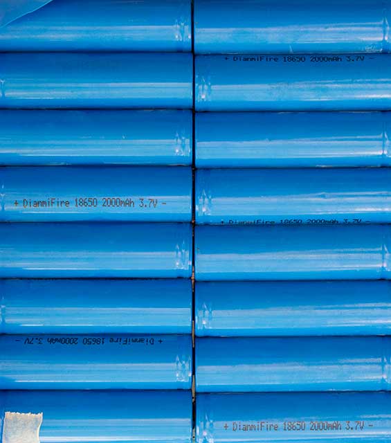

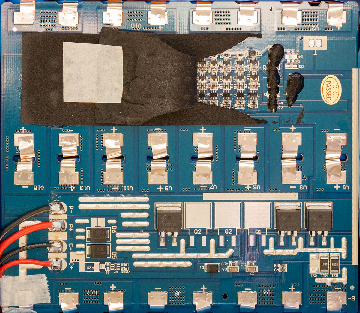

Купил колесо на авито,  самый дешевый китай,  такое колесо тут уже разбирал уважаемый Sergius.Media
Внутри стоит батарейка 16s якобы на 2200мач, что при первом же вскрытии оказывается ложью тк на самих батарейках написано 2000мач, а они сами по себе реальную емкость имеют 1500мач,  да еще и БМСка их заряжает до 4.1, не более)
в общем вот такие кишки батарейки:
БМС вроде с балансировкой,  но меня не устраивает порог заряда - 4.1.  Кто уже игрался с такими платами? как сдвинуть порог заряда до 4.2?
(На самом деле я удивительно доволен покупкой. Колесо довольно логично себя ведет и в первый же день я сносно поехал на нем. Все те эффекты о которых говорил Sergius.Media присутствуют: треск и подергивание около точки баланса,  нелогичное поведение светодиодов заряда, куча термо-клей-соплей внутри отсеков, истошный писк при превышении скорости/тока/снижении заряда )
XPbIM3
блин пасхальный! а у меня также,  значит никакого балансира. Странно что у меня элементы не разбегаются особо - довольно стройно все напряжение кажут.
ну и по моему предидущему вопросу - зарядное само по себе не дает 67.2.  Дает 66в что , поделив на всех, дает 4.125 на брата.
Такчто поидее тут просятся следующие моды:
1)родные ячейки на помойку, вместо них какиенить вменяемые, а лучше два в паралель.
2)Зарядник на 67в
3)балансиры в шунт на каждую ячейку на 4.2в
1 и 3 я знаю как сделать
а DIY зарядник как замутить?)

[user]XPbIM3[/user], БМС будет скорее всего без балансировки. Нужно смотреть с обратной стороны платы, т.к. у этой модели именно там балансиры разведены.
Заряжает скорее всего не до конца, т.к. стоят диоды, на которых напряжение падает.  Выход - убрать диоды. Но ведь может быть проблема не в диодах, в з.у. ;)
Т.к. точность бытовых измерительных приборов для напряжений в диапазонах нескольких десятков вольт очень низка, то вполне возможно, что вольтметр показывающий на з.у. 67,2В врет на пару вольт :pardon: Для проверки можно подключить заряд мимо БМС и если напряжение на ячейках будет таким же, то так меряет вольтметр или з.у. выдает не то сколько нужно.
Сама БМС вообще не контролирует напряжение в процессе заряда, т.к. у нее одна функция - перекрыть ключ, когда напряжениее хоть на одной из ячеек достигнет определенного порога. Теоретически возможно что этот порог производитель установил на 4,1В, но проверить так же не составит труда - просто использовать зарядку с большим напряжением - еслиотрубается когда на элементах 4.1В, то это защита, если продолжается заряд, то можно дождаться когда он прекратиться и проверить напряжение. Думаю оно будет ближе к 4,25-4,3В - зависит от тока зарядки.
