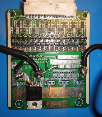

Мои роквиловские БМСки выглядят несколько иначе (более дешево  :ah:):
Оставили ключ только на зарядку
А вот почему при рекуперации, напряжение не "уходит" в батарею, а возвращается в цепь контроллера? Т.е. если крутить колесо, напряжение без особых проблем скачет до 75-80В

Цитата: LEE4ER от 06 Окт. 2015 в 17:23
А вот почему при рекуперации, напряжение ...... если крутить колесо, напряжение без особых проблем скачет до 75-80В
Может потому что батарея имеет слишком значительное сопротивление?

По некоторым источникам, у LG HE2 заявляется 16мОм. Но даже если в пару раз хуже, то все равно для 16s2p будет в районе пары десятых ома. Да и если подрубать без БМС, такой проблемы нет.

Хотя 16мОм для одного элемента хороший показатель, но пара десятых Ома в батарее - это очень много по меркам электротранспорта.
А если ещё и BMS добавляет туда значительную долю - ещё хуже.
ток заряда батареи ограничен и она не может сразу принять большую мощность

Т.е. выходит что в БМС на фото, есть ограничение по току заряда, а в других нет?  :bw: И что же здесь за такая кривая реализация, которая увеличивает напряжение так, что ключи кипят и дохнут?
Кстати, думаю в данном вопросе необходимое дополнение - если без батареи просто крутить колесо, то по вольтметру выдается порядка 7-15В (в редукторном в 2-3 раза меньше). Как раз на эту разницу и скачет напряжение
Lion
в бмс на фото нет никакого ограничения по току регена - силовой провод идет напрямую в батарейку через перемычку. Можно переделать вот так, суть не поменяется - ключей то все равно нет, вместо них перемычка, точки b- и p- равны:
Напряжение на входе в контроллере может задираться только из за высокого внутреннего батарей и оченно сопливых проводов к ним и перемычек меж ячеек в самой батарее. Даже для сильноточных дбхе2  с 14мом на 2p при 16s выйдет 14\2 * 16 = 112мОм, что при токе в 16А в обратку (хотяб киловатт то там в пике уж должен быть) 16а * 0.12Ом = 2в. (в случае более попсовых панасов pf на 2.9ач вообще 25мОм каждая, т.е. х2 по подъему напряжения) А дальше плюсуются замечательные потери на проводах, где можно уронить и 1 и 2 и 3 и 4 и 10 вольт в зависимости от их сопливости и силе тока
Вот здесь например падают все 4в с одной ячейки

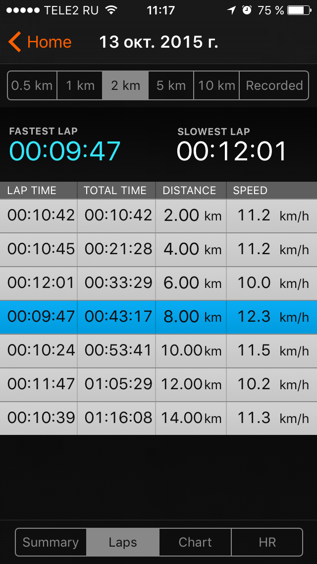

Опробовал маршрут на работу. Успешно. Дорога везде удобная, по центру с утра народу не очень много. Проехал около 15 км. 1 час 20 минут. Красивые виды по дороге. Для интересующихся - трек. Ехал не спешно, средняя скорость 11 км/ч. Для нонейма нормально. В конце пути горит 2 диода. Истратил процентов 60%.

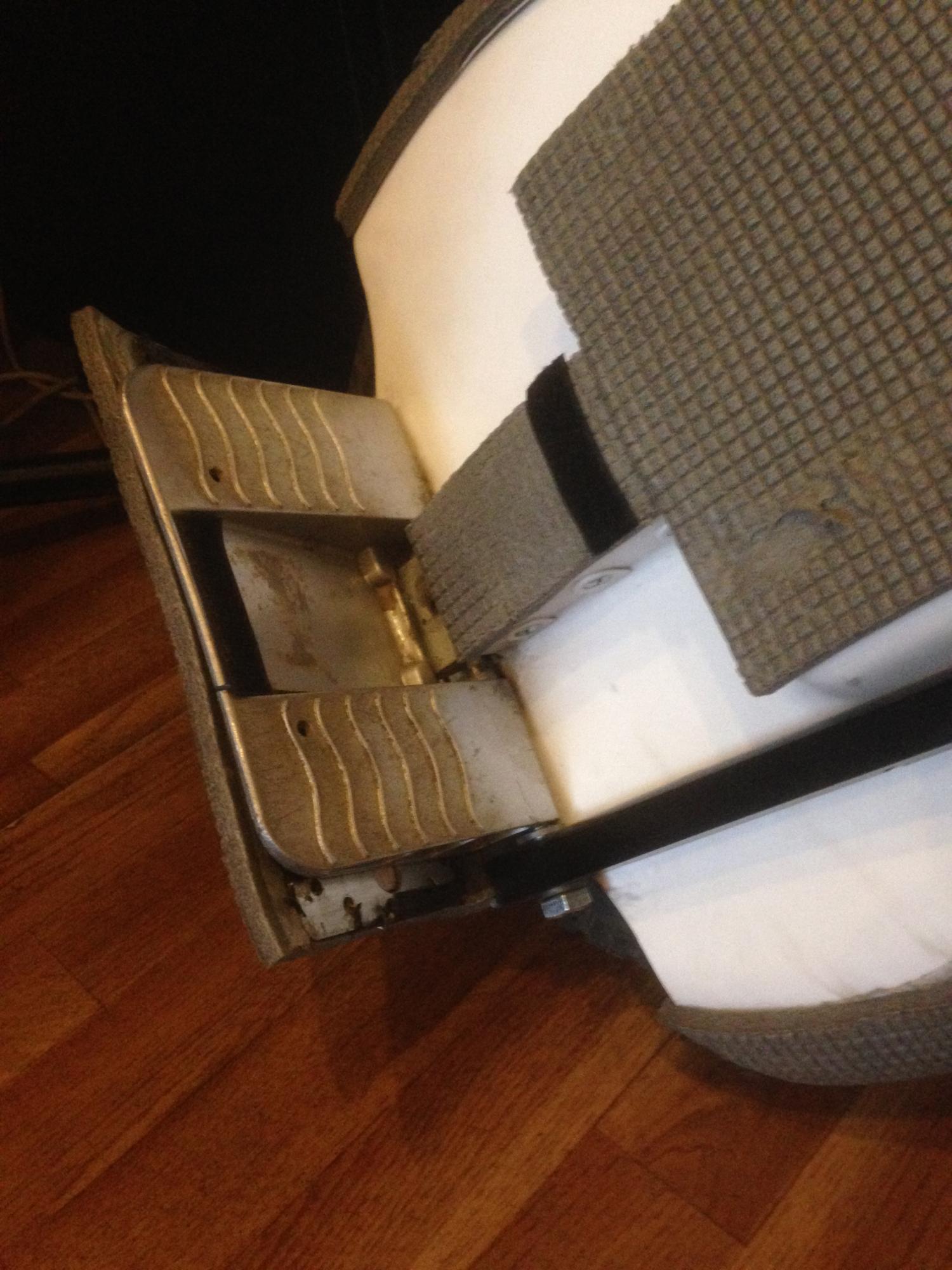

Так как в нонейме нет магнитиков, поставил обычные обувные липучки (которые по 1$ за 2 метра). Отлично держат.
И заглушку поменял.
