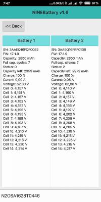

В тему к S2.

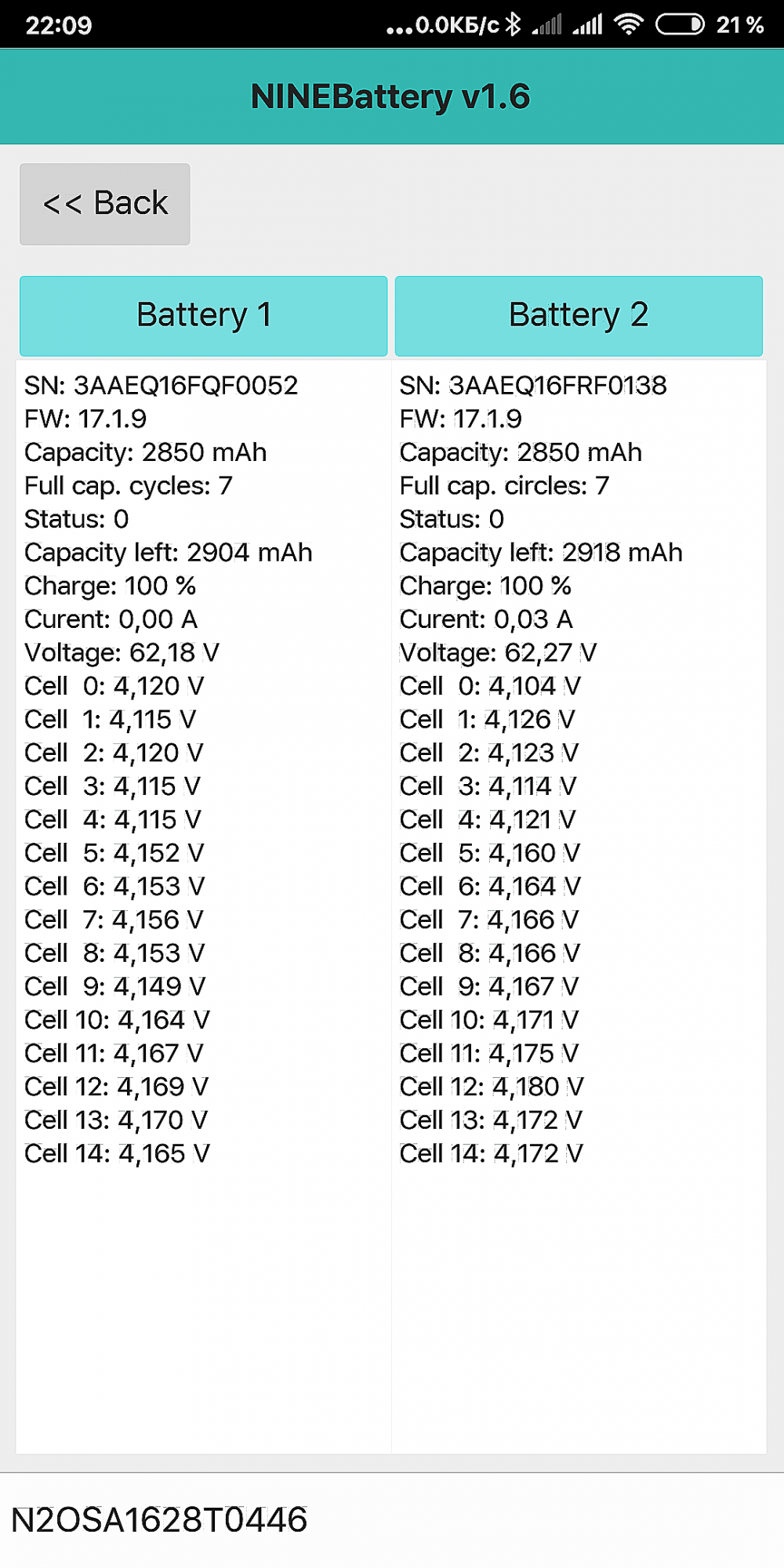

Вроде, пробегала информация, что БМС в этих колесах имеют функцию балансировки, но на своём я что-то этого не заметил.
Колесико сравнительно свежее, в р-не 200км проехало всего. Разбег между минимально и максимально заряженными ячейками на втором АКБ около 0.08В, на первом - 0.065В что довольно много (на моем Е+ с пробегом более 2000км разбег не более 0.03В). Причем, что на разряженном, что на полностью заряженном примерно те же 0.06-0.08В разбег. Пробовал заряжать от ЛБП до 63В током 0.1А - ситуация не изменила.  Видать, придется таки разбирать батареи и балансировать вручную.
ps: А так, да, колесико неплохое и вполне имеет право на жизнь,  особенно после перепрошивки (спасибо уважаемому MRN76), а так же учитывая его стоимость и разницу этой самой  стоимости по сравнению с конкурентами.
One C+/P - 1500км-продал, One E+/P 2000км, One S2 300км
Dael75
[user]maestros[/user], попробуй  на зарядке на день оставить.
но как обладатель 4х батареек на сегодняшний день скажу следующее для этой модели вроде такой разбег стандартен, тем двум моим которым меньше года и пробег 150км, разбег 0,04В
на тех что 3 года 700км пробег 0,1 и 0,08В.
была в руках плохенькая  там 0,3В был разбег но не смотря на это 80% пути от здоровой проезжала
LEE4ER
[user]maestros[/user], со смартБМС не понятно там вообще ничего. Балансировка может и есть (т.к. реально у людей выравнивается и на 14дюймовых и на зэтке), но по плате БМС ни зэтки ни от А1/S2, этого не скажешь :pardon:

maestros
#11222

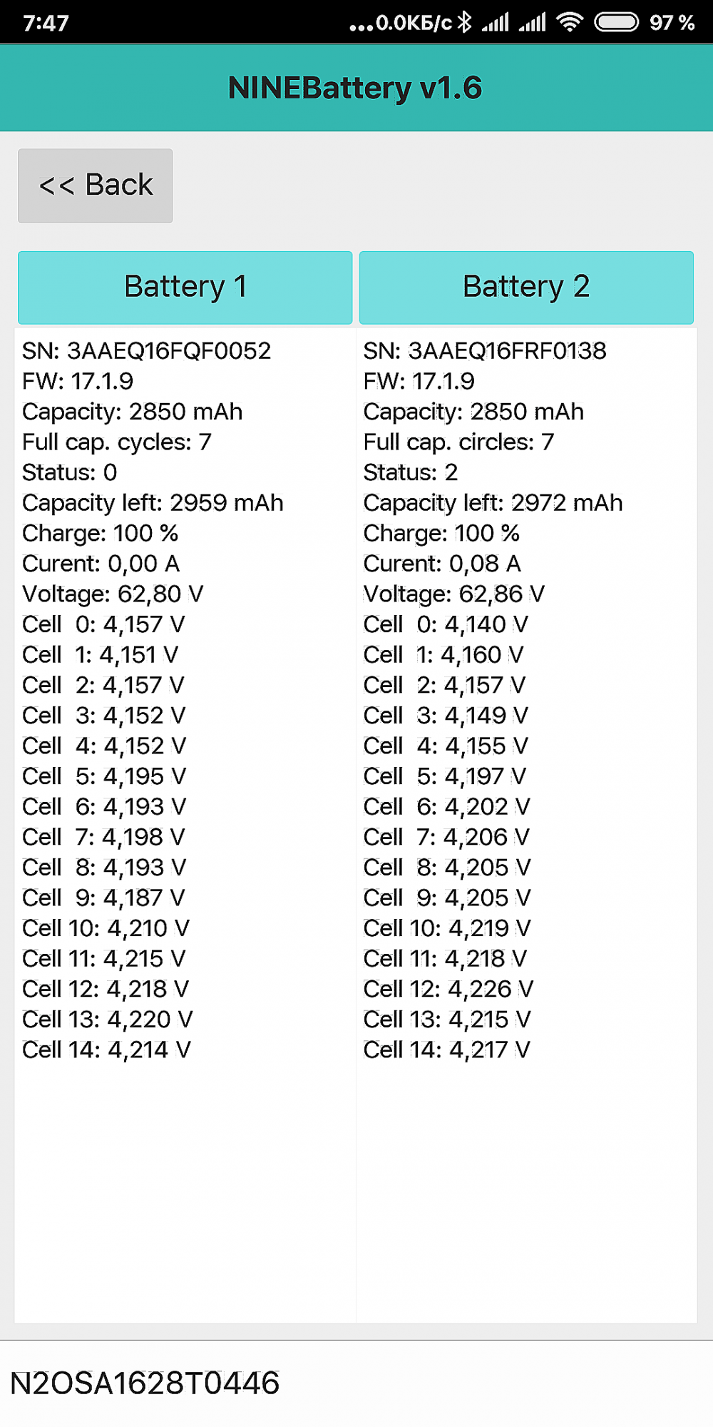

Цитата: Dael75 от 25 Апр. 2019 в 23:35попробуй  на зарядке на день оставить.
После полной разрядки (колесо практически не ехало и постоянно пищала короткими сигналами) поставил на зарядку от лабораторного БП - примерно за двое суток поднял напряжение до 62В, током 0,1А, и еще за ночь до 63В током 0,05А. Положение только ухудшилось
- 0.086В разбег, для свежего АКБ - перебор имхо. Придется таки разбирать батарейку...

maestros
Цитата: Dael75 от 25 Апр. 2019 в 23:35была в руках плохенькая  там 0,3В был разбег но не смотря на это 80% пути от здоровой проезжала
Оно то, понятное дело, ехать будет, но те банки, которые еще живые, быстро сдохнут, т.к. будут постоянно перезаряжаться. В моем случае максимальное напряжение на элементе 4.226В, что уже не есть хорошо, при бОльшем разбеге ситуация, естественно, может ухудшиться. В теории БМС должна отключить подачу питания уже при 4.2В на элементе, на практике - хз...

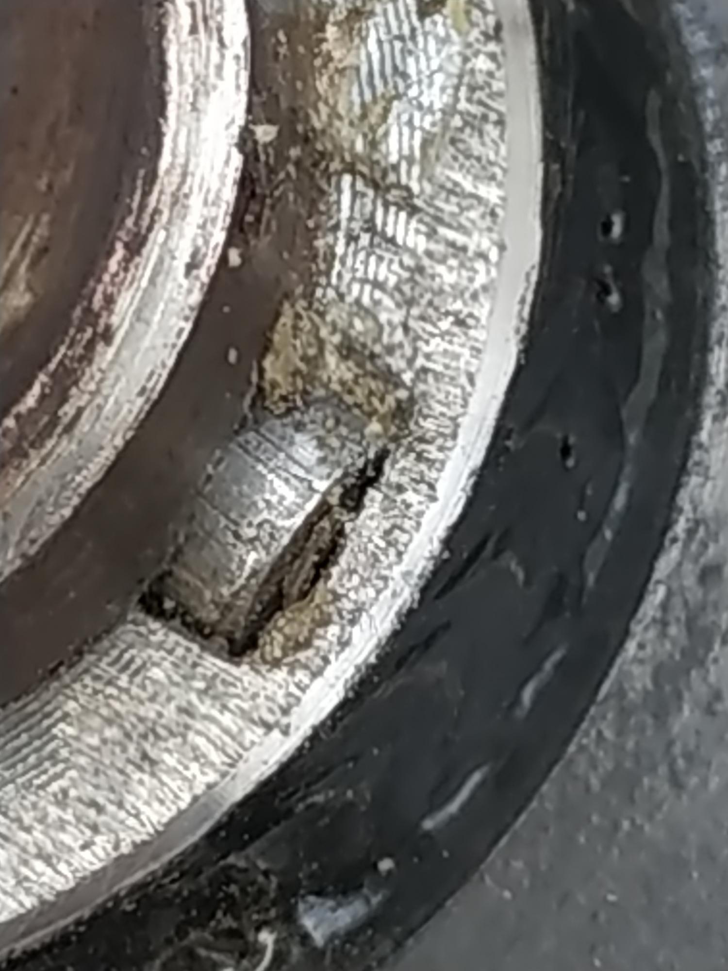

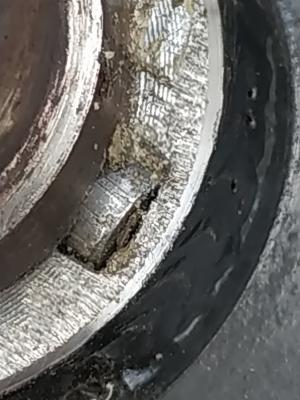

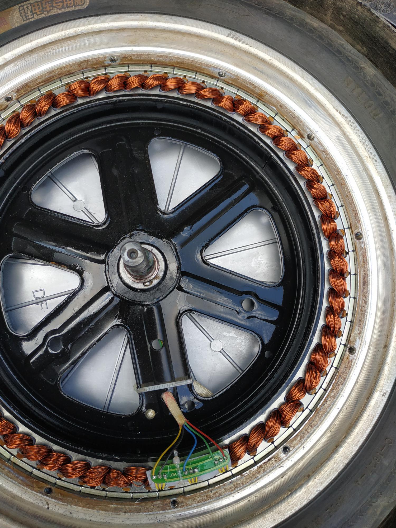

Привет колесоманы!) Начинаю сезон с капиталки. Причана-появление тремора. Как предполагал , прослабли затяжки гаек оси. Но как водится, одно тянет за собой другое) Обнаружились трещины на пластике боковин. Да и давно собирался проверить состояние посадки статора на оси и  подшипников. После вскрытия оказалось что вся внутрянка как новая. Вскрыл подшипники и....закрыл обратно) Смазки достаточно и она прозрачная! Статор держится мертво! Так что почистил поверхности крышек, смазал литолом и закрыл обратно.

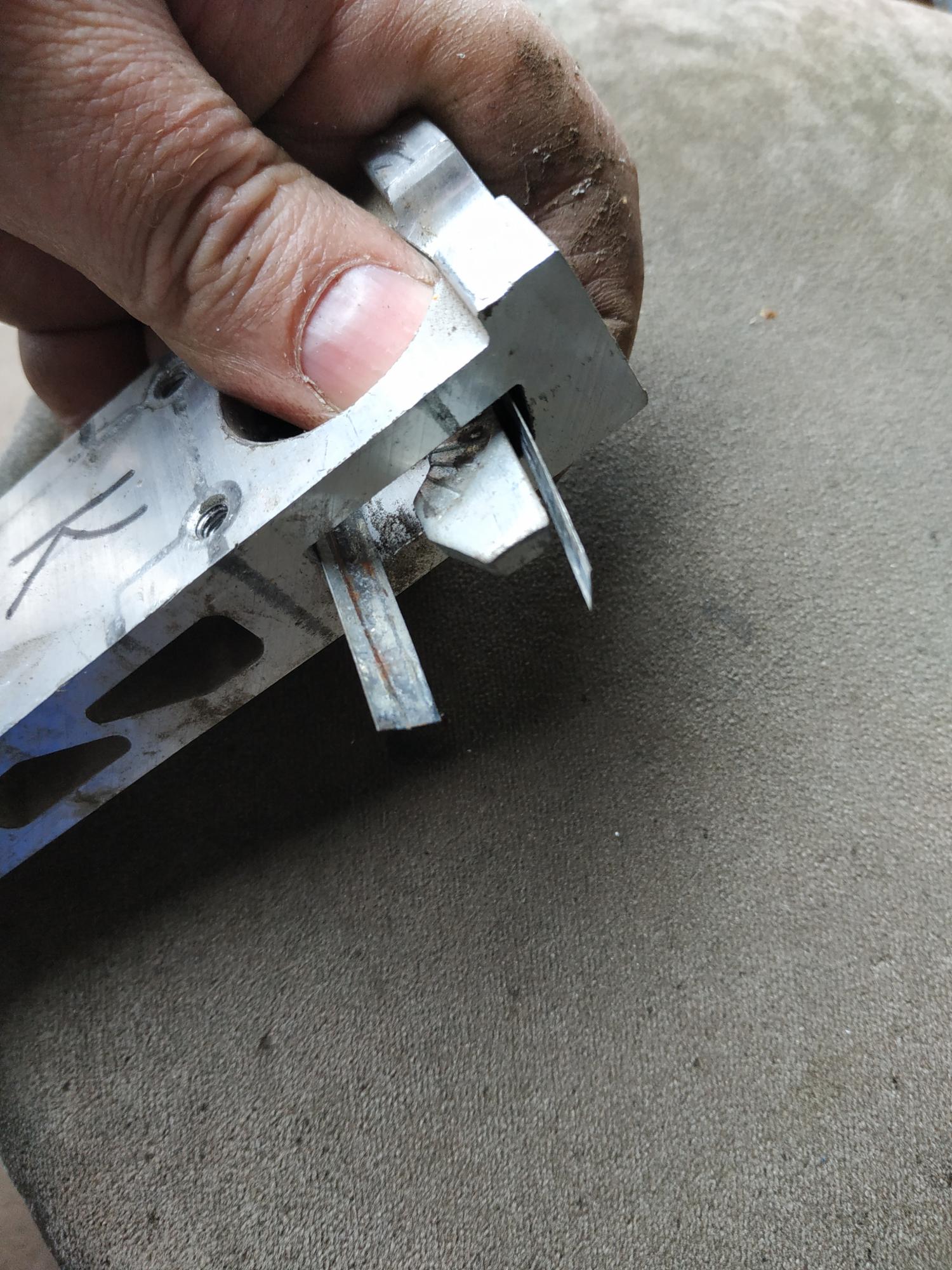

Кто знает, пластинки между сухарями и стойкой это новодел или они идут с завода?
LEE4ER
[user]ivivanych[/user], они нужны для компенсации выработки сухарей или оси. Без проставок, при затягивании гайки, сухари лягут на дно и не стиснут ось. В общем посмотри повнимательней как работает узел, всю его механику при затягивании гайки и придет озарение ;-)
В общем иногда пластинки не нужны, но чаще всего приходится подкладывать
