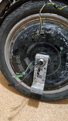

Всем привет.
ninebot one e пищит и медленно - не большими рывками качается из стороны в сторону. То есть сначала наклонятся вперед потом назад. Этот глюк то появляться то исчезает.
Сначала я подумал, что пусковая кнопка барахлит, разобрал колесо, только дотронулся до неё и неё отвалилось дно. Заменил кнопку та же история  /:-)
Начал логически перебирать варинты:
- аккум очень хорошо запоконопачен компаундом
- плата сухая
- двигло:

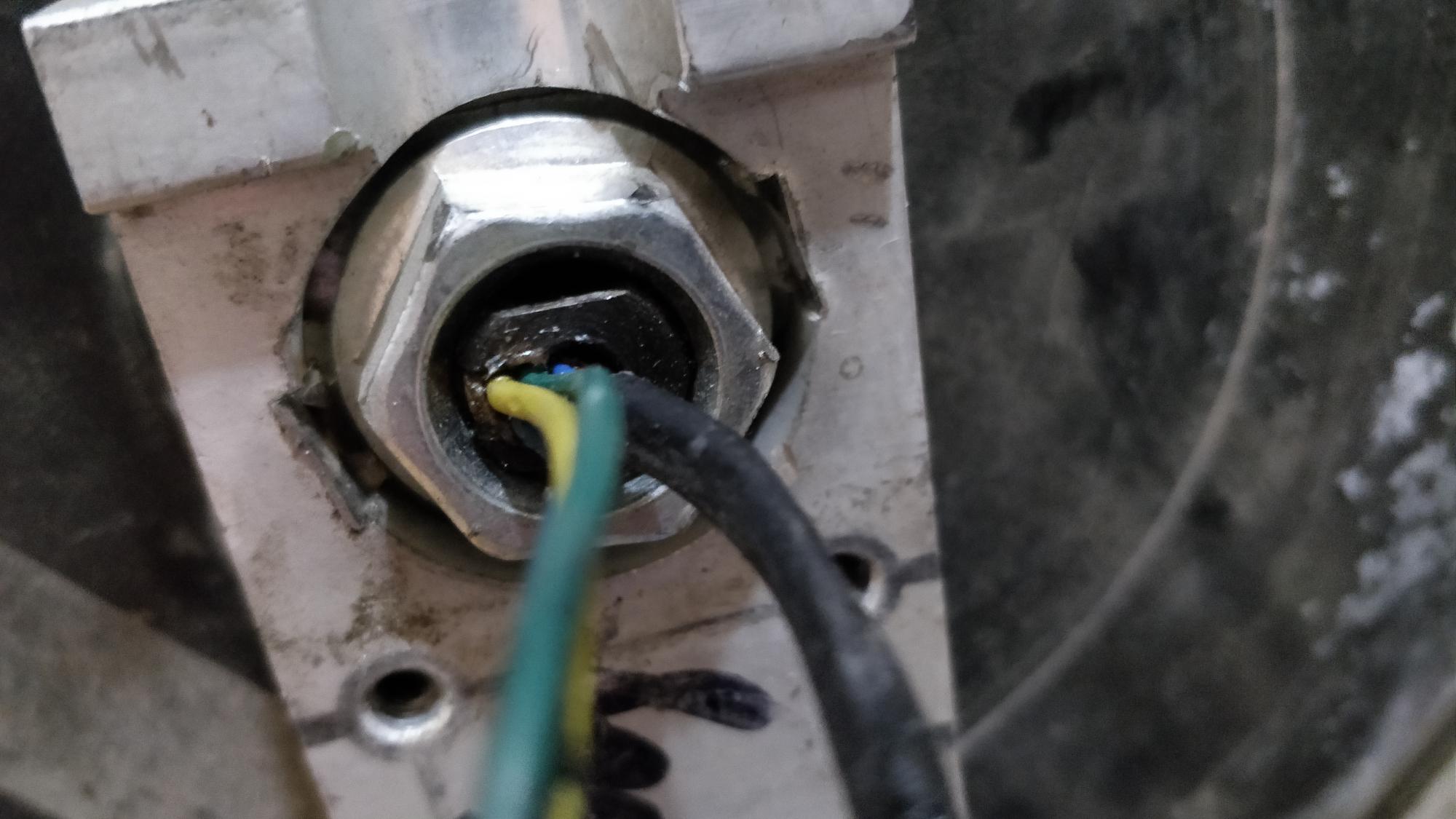

*проверил нет ли пробоев на корпус от питающих проводов или управляющих Нужно сказать, что я сломал ось,  токарь выточил кастомную у которой больше "тема".
*пробовал оппеременно отключать 1 провод питания двигателя и управляющую связку. Колесо сигнализировали по другому не же ли было описано выше
Подскажите в чём может быть проблема ?

Так и шо люди добрый не скажите ничего за мой вопрос ?
LEE4ER
Цитата: noble1 от 21 Апр. 2019 в 19:36ninebot one e пищит и медленно - не большими рывками качается из стороны в сторону. То есть сначала наклонятся вперед потом наза
"не большие рывки" и " качается в стороны" очень не понятно, т.к. какая-то помесь симптомов.
если рывки (тремор), то холлы (все что связанно), люфт (стойки, ось в статоре), плахая жесткость корпуса и реже контроллер (ключи, драйвера)
если качает (маятник), то батарея, конденсаторы на контроллере, сам контроллер. Фазные возможно, но очень мало вероятно.
в общем диагностируй с этого, исключай вероятности :pardon:  Большщего тебе по описанию симптомов никто ничего конкретно не скажет, а будут лишь гадания, с вероятностью угадать.
Вообще с моноколесами  нужно всегда иметь под рукой запасной мотор или (лучше "и" ) контроллер ;-D

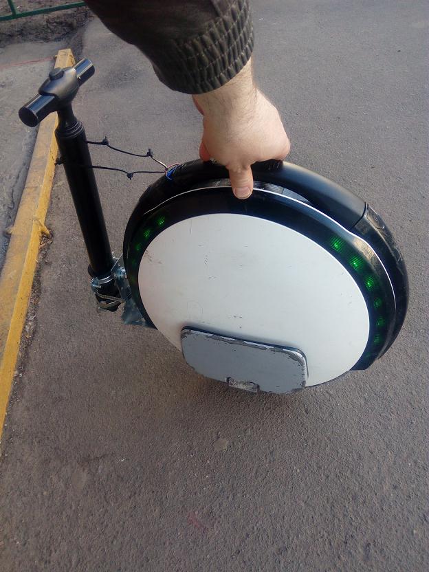

Кому  там ручка нужна была?
Вот мой колхоз
Пока сверху не прикрепил стяжку - было не очень комфортно.
В данном варианте может не очень красиво, но зато очень даже удобно.
