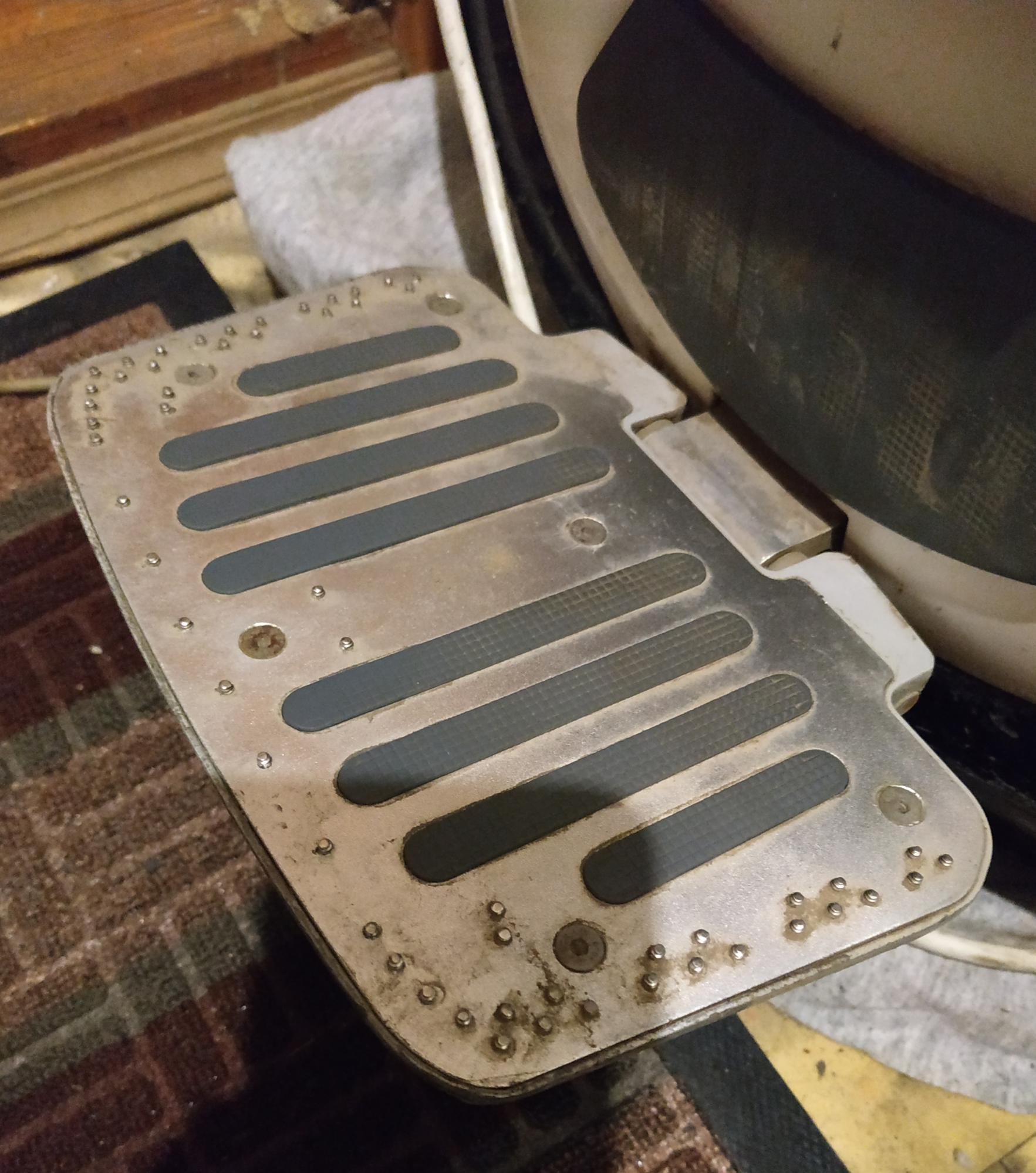

Первые педали на Р-шке шиповал элементарной заменой штатных винтов с потайной шляпкой на винты с обычной скругленной гловкой под Филипс. Фиксация стала в разы лучше.
Затем сломалась ось и я купил донора. Поменял МК целиком и даже со стойками и педалями. Прежний хозяин  в педали вкрутил саморезы и отпилили , оставив торчать 1,5-2,5 мм самой резьбы. Было Очень непривычно! НО зато фиксация максимальная.
Предполагаю что количеством и расположением таких шипов, можно регулировать комфорт фиксации индивидуально под райдера...:exactly:
