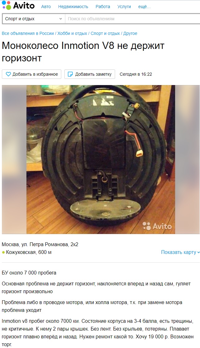

Ninebot E, 2015 г.в., пробег 2200 км, прошивка v 1.4.0. Плавает горизонт, плавно.
Езжу каждый день на работу независимо от погоды. Плавание горизонта усугубляется когда еду по снежной жиже, а потом в тепле до литра воды с него скапывает. В приложение при этом не заглядывал, и без этого страшно ехать. При этом замечаю, что резко снижается запас хода, раза в 1,5. Затем, после того как асфальт высыхает через 3 дня это плавание становится почти незаметно.
Сколько не гуглил, ни чего интересного найти не получилось.
В отсеке с платой есть пыльца, но следов влаги не находил.
Вначале грешил на баттарейку. Вскрыл, обмерил - разбег напряжений на банках не более 0,2 Вольт. Кратковременно нагрузил банки 10 Амперами по очереди - разбег 0,35 Вольт.
От отчаяния уже вскрыл крышку мотора, но там тоже чисто и сухо.
А тут на Авито увидел, что чел с такой же проблемой Inmotion продает.
Может тут кто-нибудь знает как с этой проблемой бороться? Только не посредством покупки новой платы контроллера.

Когда арка забита снегом и колесо крутится с трудом у меня так же плавает. Думаю это нормально. Если поставить режим жесткости побольше, то практически будет незаметно.  Разбег у вас очень большой, по хорошему должны быть сотые. Надо бы выровнять.

[user]Boris0[/user], не надо ни с какими настройками играть и в другие темы ходить. Если плавает горизонт при езде, то это низкая мощность колеса. Хотите устранить? То улучшайте аккумулятор. Можно попробовать полностью разобать и смазать двигатель. Бывает, что какая-то грязь в него попадает и постоянно забирает мощность. Схемы тут не причём.
Если началось резко, то скорей всего это соль с дороги попала куда-то внутрь и мешает вращению колеса. Если колесо вращается свободно, то скорей всего это аккумулятор.

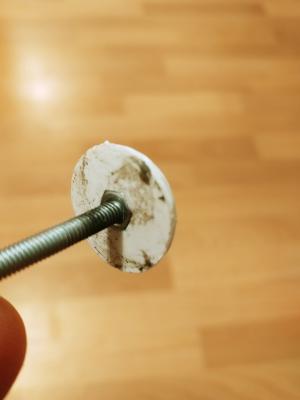

Привет! Вот хотелось очень ручку от v5 норм прикрепить на s2. Знал, что ручку прикрепить норм не получается. Появилась идея напечатать на 3д принтере шайбы, туда вставить ось и все ок. Брат создал 3д модель этих шайб. Ему за это Большое спасибище! Туда гайки впресовываются пассатижами или тисками. Берем оську 4м обрезаем так, чтоб была длина  примерно 5.6см. и продеваем под ручкой. Благодаря этим шайбам ручка практически отлично держится. Можно катить даде колесо в выключенном состоянии. Если сядет аккумулятор, можно спокойно докатить до зарядки) Пользуемся на нескольких колесах уже пару месяцев - огонь! Особенно удобно когда нужно например в метро поднимать колесо или просто перед бровкой когда катишь. Просто поднимаешь за ручку и все. Работает блокировка при поднятии. С такой ручкой всегда можно спокойно пройтись с знакомыми при встрече или просто ходить пешком, когда вы на колесе а хочется чуть пройтись). Думаю можно со временем усовершенствовать конструкцию. Ручки заказывали на али примерно по 42$. Прикрепляю два файла для 3d принтера. Тот, что ОБЖ, это если кто-то захочет печатать со своими настройками.  Если кто придумает как улучшить эти шайбы - пишите. Возможно кто придумает к примеру, как сделать доп крышки с мягким покрытием для доп аккумов. Думаю можно сделать дырки в крышке, прямо там где аккумы стоят. Туда вставлять доп аккумы и привинчивать эти крышки или как-то защелкивать. Тогда и плюс аккумы и можно будет нормально колесо прижимать ногами.  3д модель крышек может кто придумает. Пользуйтесь на здоровье!
3d модель шайб
https://drive.google.com/folderview?id=18NVnrHzy4qRCrenEDBH5T82PAqqZvEEc
Видео о том, как работает эта тема
https://youtu.be/MIGI4qk32yI
ivivanych
Цитата: Mihanvandal от 03 Март 2020 в 21:04Привет! Вот хотелось очень ручку от v5 норм прикрепить на s2. Знал, что ручку прикрепить норм не получается. Появилась идея напечатать на 3д принтере шайбы, туда вставить ось и все ок. Брат создал 3д модель этих шайб. Ему за это Большое спасибище!
Молодцы ребята! Многим будет интересно ваше решение.
Ну а те ,кому необходимо болие бюджетное решение, могут соместить ваш способ крепления и мой вариант ручки для Е,С,Р

Mihanvandal
Покупаем ось м4. Длину делаем 5.6см. Нарещаем две оськи. Продеваем под основной ручкой, вставляем в дырочки на ручке от в5. Накручиваем шайбы. Если что, постараюсь снять более подробное видео именно как надевать. О! Завтра друг себк будет ставить ручку - попрошу снять видос

Цитата: Борис59 от 01 Март 2020 в 00:03Может тут кто-нибудь знает как с этой проблемой бороться?
Конкретно с этим колесом( v8) хозяин в личной переписке сказал что замена моторколеса решала проблему.отсюда я сделал вывод что это возможно датчики или их обвязка(провода,разьемы), проверьте... еще вариант плохой контакт на силовых проводах , теоретически. Похоже потому что в мокрую погоду проблема вылезает. Промокла - сопротивление контакта выросло-поплыло.
