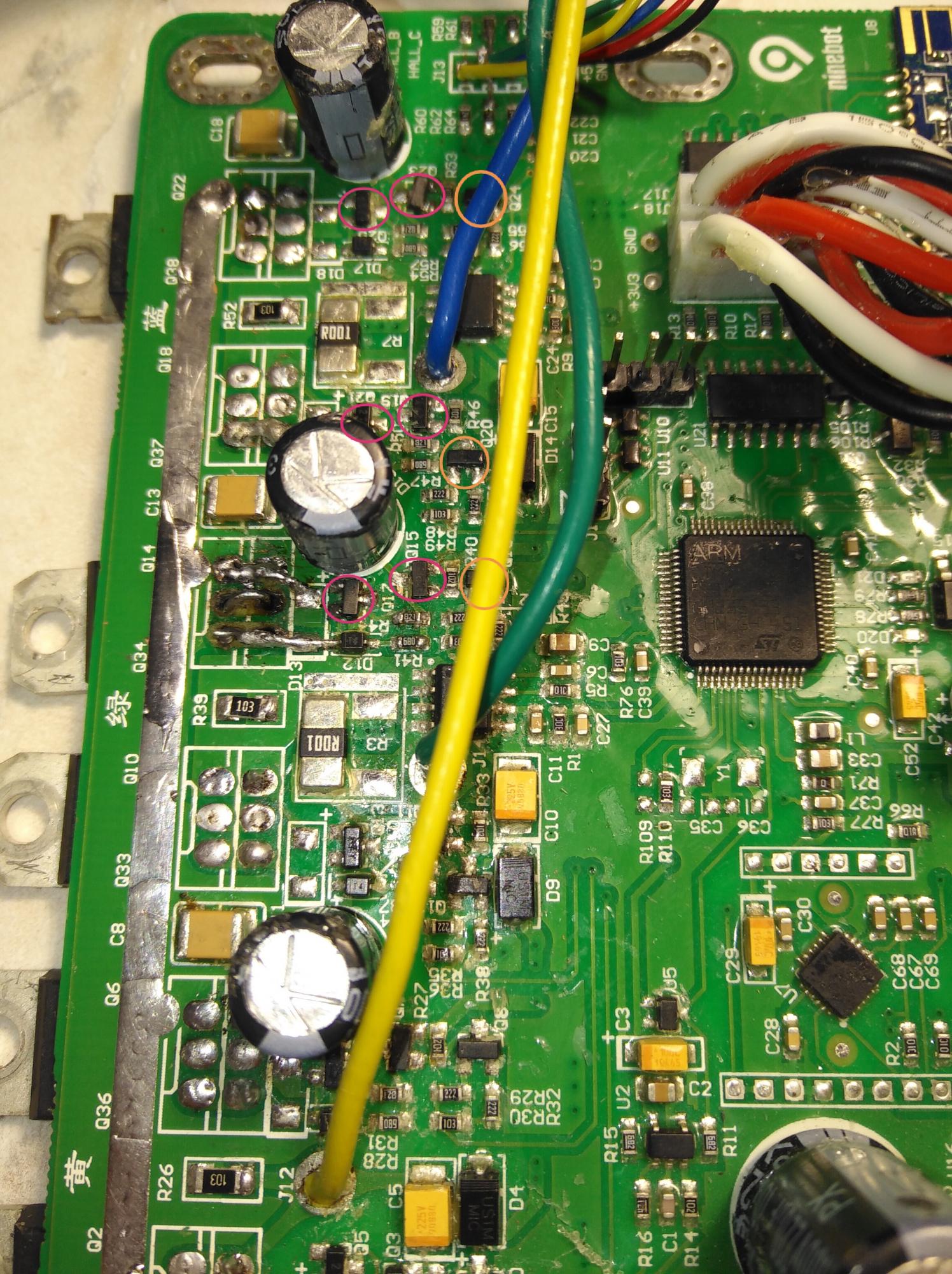

Итак друзья проблема с выбиванием мосфетов решена, делюсь как, может кому пригодиться, дело было так, при включении колеса выбивало 3 мосфета (всегда в одном месте) после этого колесо уходило в защиту, на плате естественно к.з, первыми делом путем кропотливого поиска было найдено несколько мёртвых транзисторов из обвязки драйвера (на фото они розового цвета) меняю включаю, колесо заводится но при наклоне истерично дергается, понимаю что проблема с подачей тока, меняю стабилизаторы, они у меня под маркировкой G1 (на фото помечены оранжевым цветом) и вуаля порядок! Всем удачного ремонта, но лучше без него.

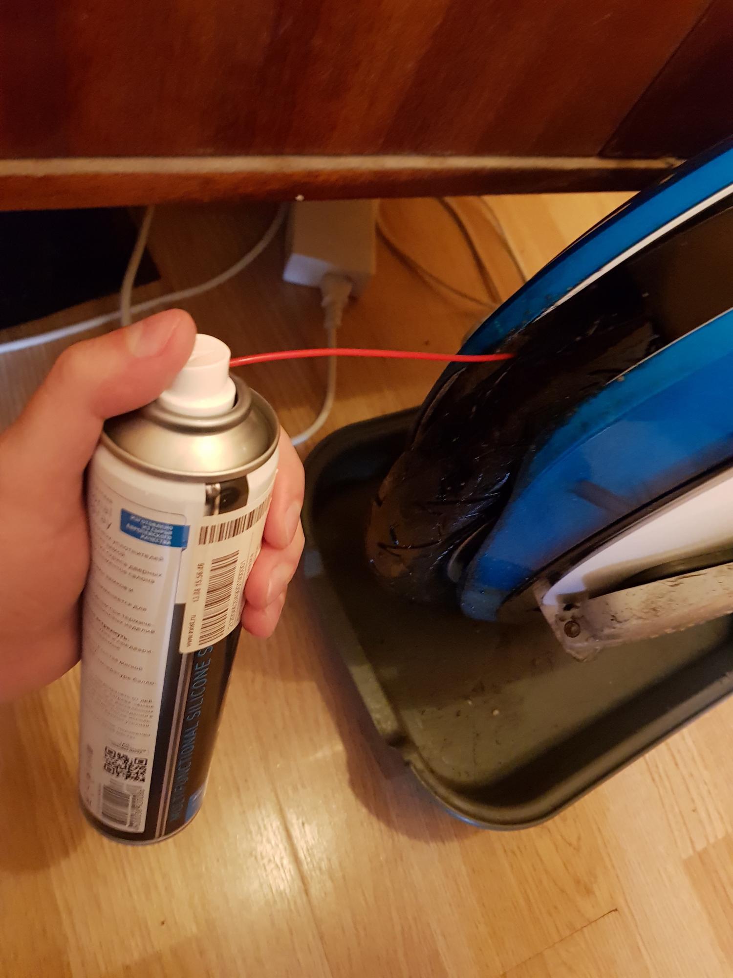

master255
Вот новый секрет использования колеса. Силиконовая смазка достаточно дешёвая, что бы ей брызгать регулярно в колесо.
Что получаем:
1. Снег зимой прилипает значительно меньше, а колесо проворачивается хорошо, даже полное снега. Т.е. можно ездить в самые снегопады и по снежной каше.
2. Долговечность резины значительно повышается. Колесо становится более поворотливым из-за меньшего трения с дорожным покрытием.
3. Это антикоррозийная обработка. Особенно актуально, если ездим по реагентам.
4. Это смазка подшипников колеса. Смазка достаточно летучая и попадает в микро-зазоры, ведущие к подшипникам колеса. Колесо лучше едет. Увеличивается пробег.
5. Это убивает жизнь внутри колеса и немного очищает от грязи. Жизнь в виде плесени\грибов\бактерий легко может зародится в любом месте колеса. Силиконовая смазка - существенно мешает этому.
Так что пользуйтесь на здоровье. Это точно улучшит комфорт и долговечность. Тоже самое можно делать для автомобилей, но там это помогает меньше.

Лить смазку в колёсную арку смысла не вижу. Мало того, на неё налипает грязь. Сказки про водооталкивание придуманы продаванами. Как любая смазка, она обволакивает всё и колесо и грязь.
Кто сомневается, может поинтересоваться на автомойке . Та все перепробовано давным давно .
Удалено, троллинг
Ripido
в арку, но только в чистую и лучше со снятым двигателем хорошо заходит антидождь, реально помогает. Из колесам потом не сливается 2 часа 2 литра овна.
master255
#11965
[user]Ripido[/user], со снятым двигателем это как? Разбираете колесо час, что бы побрызгать?
Мой способ работает даже со снегом. Снимать ничего не надо. И брызгать надо перед каждым выездом, что занимает 5 секунд времени.
Так как любая смазка там очень быстро растворяется в реагентах и воде. На второй выезд уже может не хватить.

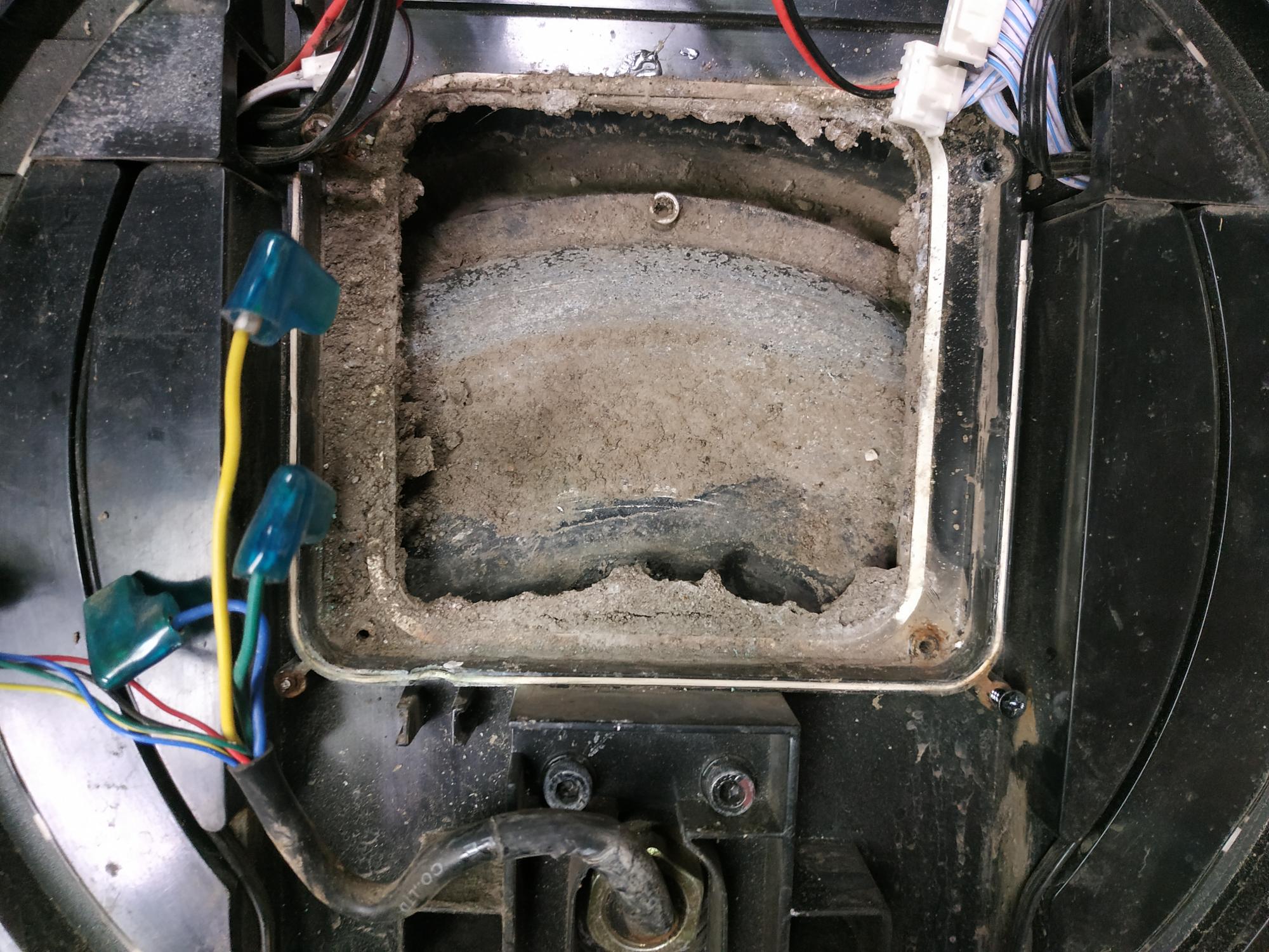

Несколько лет не заглядывал в отсек контроллера. Сегодня разобрал, все чисто и это при круглогодичной эксплуатации.
Ripido
[user]Surf_el[/user], не сказал бы, что под контроллером чисто, но пойдет.
Surf_el
А еще подшипники до сих пор родные и проблем с ними не наблюдаю в отличии от современных колес.
Добавлено 22 Март 2021 в 13:59
Так там же крышка по сути декоративная, с краев плотно не прижимается, поэтому по внешнему краю немного грязи есть. Под контроллером все чисто.
ivivanych
Цитата: Surf_el от 22 Март 2021 в 11:28все чисто и это при круглогодичной эксплуатации.
Я только что востанавливал контроллер гамноушин в8. Там прилично покородировало потому что реагент с колеса тек сквозь щель под радиатором. И это их фирменная болячка. На Ботах такого ещё не встречал
