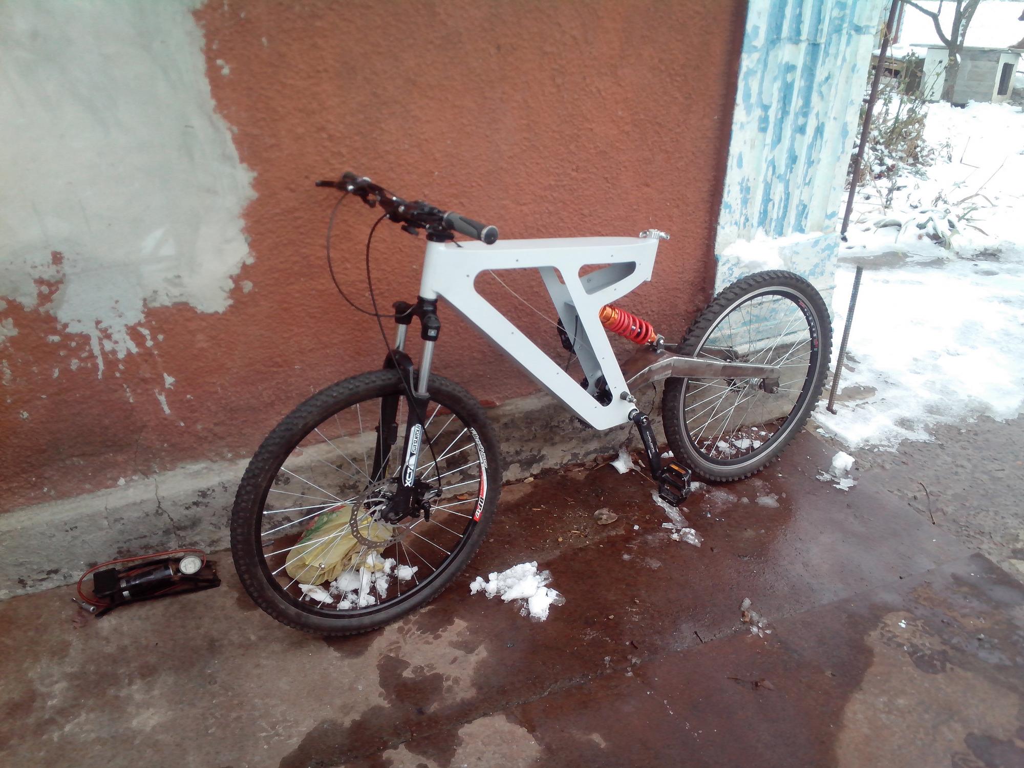

Вот оброс немного детальками :-)
Пока ждем мотор.

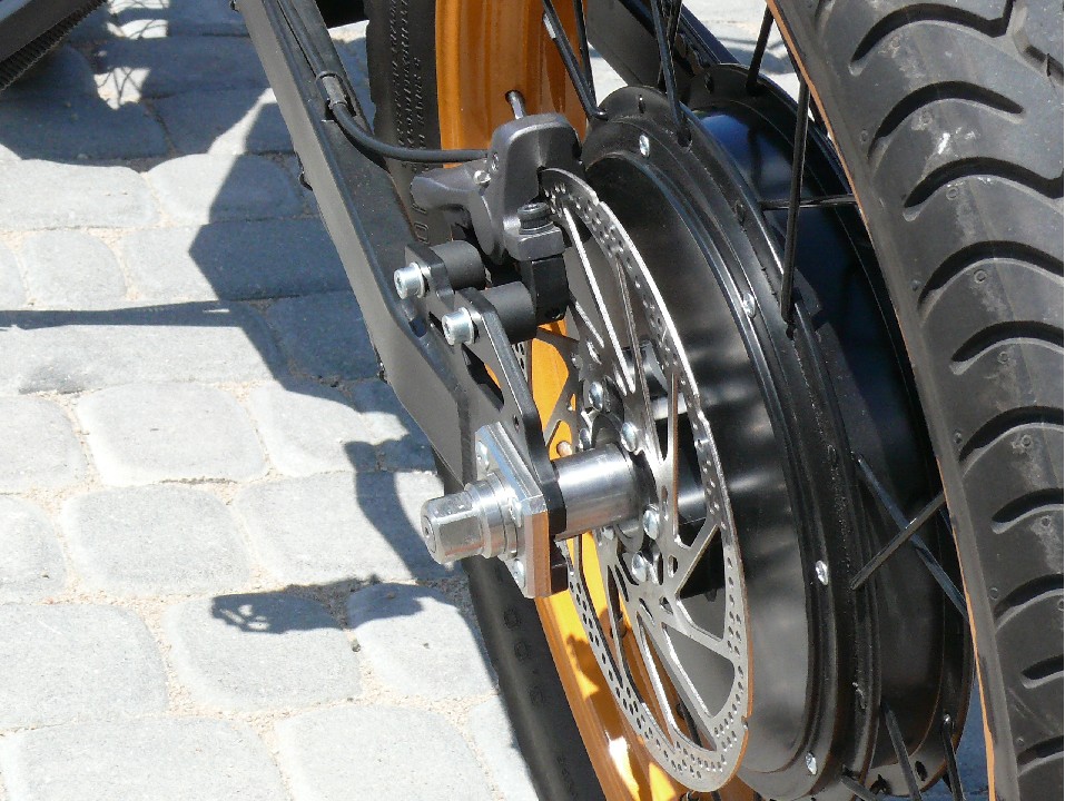

Сразу вопрос к знатокам, как будет отличатся положение тормозного ротора, на моторах с шириной 145мм и 155мм ?
Суппорт, на сколько я помню, может двигаться на 5мм и то для настройки.
Jeca

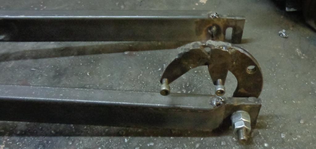

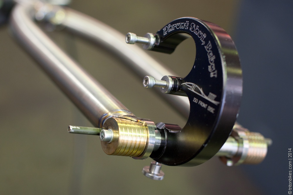

Обычно никак. На моторах разной ширины либо нельзя поставить диск (нет креплений). Либо идут диаметры 160, 180, 205 мм соответственно. Решается этот вопрос регулируемыми ушами https://electrotransport.ru/index.php?topic=18196.0
Или покупными переходниками.
Главное чтобы суппорт не мешал снимать колесо.
_claw
[user]Jeca[/user], вопрос был не про ротор, там и так все понятно, а про длину оси, те расстояние между дропаутами.
[user]Djekerr[/user], вообщето никак не должно зависть. есть стандарт на положение ротора относительно дропаута/пера. если калипер не встает, значит был просчет в чертежах. тогда придется колхозить. хорошо, если расстояние больше. тогда можно шайбами выровнять, или проставкой под ротор. хуже когда расстояние меньше. тогда придется перевариавть крепление под коромысло, или как в случае с рамой чоботаря, универсальные ушки

Как бы пояснить, меня интересует расположение суппорта вдоль оси мотора(дальше\ближе к центру колеса), моторы с посадочным местом 145мм и 155мм наверняка отличаются шириной тела мотора, а значит и сам ротор будет на моторе 155мм на 5мм дальше от центра чем на моторе 145мм.
Вопрос так ли это и как потом подстраиваться, делать под 155мм, а в случае установки мотора 145мм подкладывать шайбы?
Pavel__
Цитата: Djekerr от 01 Дек. 2014 в 15:40... делать под 155мм, а в случае установки мотора 145мм подкладывать шайбы?
Да, это был бы правильный вариант.

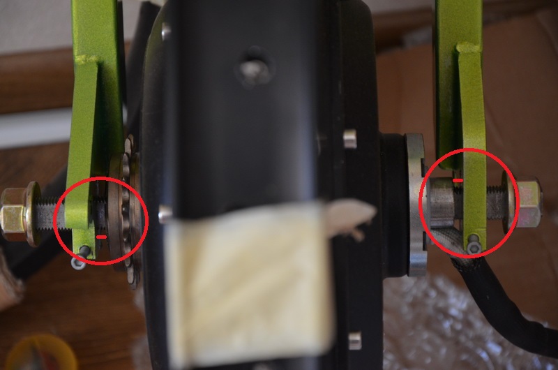

Тогда у кого есть возможность померяйте расстояние на котором находится ротор, на кро-моторе и подобных, относительно центра,
или ткните на документацию если такая существует, поиск по инету результата не дал :-(
Буду благодарен :-)
Ожидаем мотор но он 145мм.
Jeca
https://electrotransport.ru/index.php?topic=2128.msg444739#msg444739
А чтобы не гадать и переделывать. Сделал приспособу 14 болт с лысками 10 мм.
Аля буржуй.

Но вот вопрос расположения ушей относительно продольного центра маятника остался. Я вот подумал что на обычных рамах они находятся в одной плоскости с дропаутами :bw:
Как и вопрос подстройки под разные диаметры роторов(но это как я понял реализуется продольными пропилами).
Jeca
Цитата: Djekerr от 02 Дек. 2014 в 02:42Я вот подумал что на обычных рамах они находятся в одной плоскости с дропаутами :bw:
Так и есть.
Но один мотор с кассетой на девять звёзд суёт. А у другого трещотка bmx. Ширина разнится от 125 мм до 160+ мм.
https://electrotransport.ru/index.php?topic=20202.msg431805#msg431805
