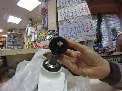

[user]DiN[/user], дык есть у меня такой ключ, к сожалению фотка не цепляется, компик занят.
Как вы его собираетесь цеплять за паз, не пойму????
Если бы гайка не была утоплена  в каретке, тогда другое дело и то, не факт, т.к. там момент может быть адовый.
Я об эту (оч. похожую) гайку сломал закаленный ключ, длиной 10см..
DEN
[user]илс[/user], Я понял, мы не поняли друг друга. Дима на предыдущей странице видео кидал, там на 3:25мин. видно что откручивают внешнюю гайку и вся каретка выходит, внутреннюю не трогают, каретку не разбирают

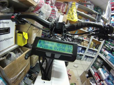

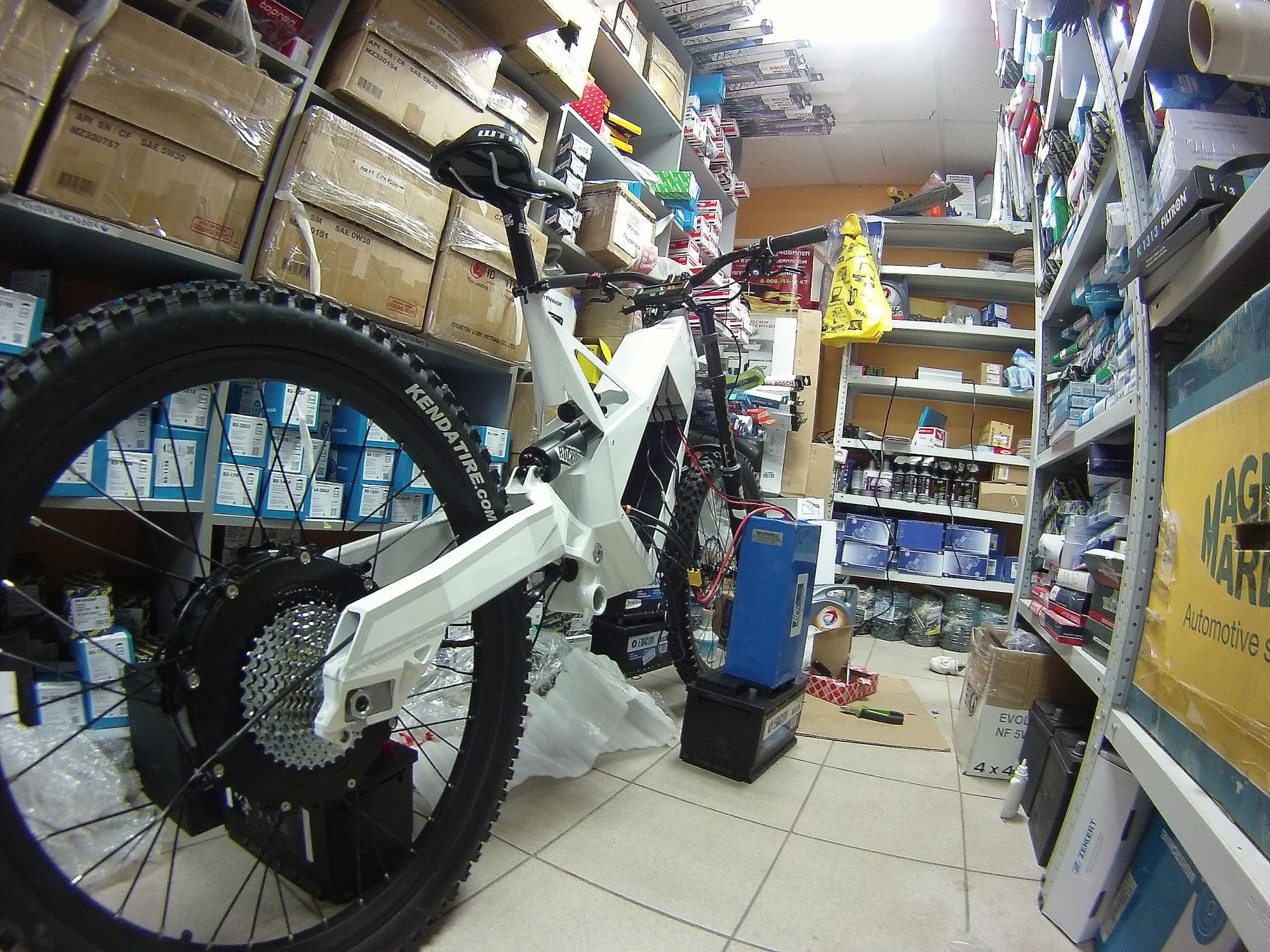

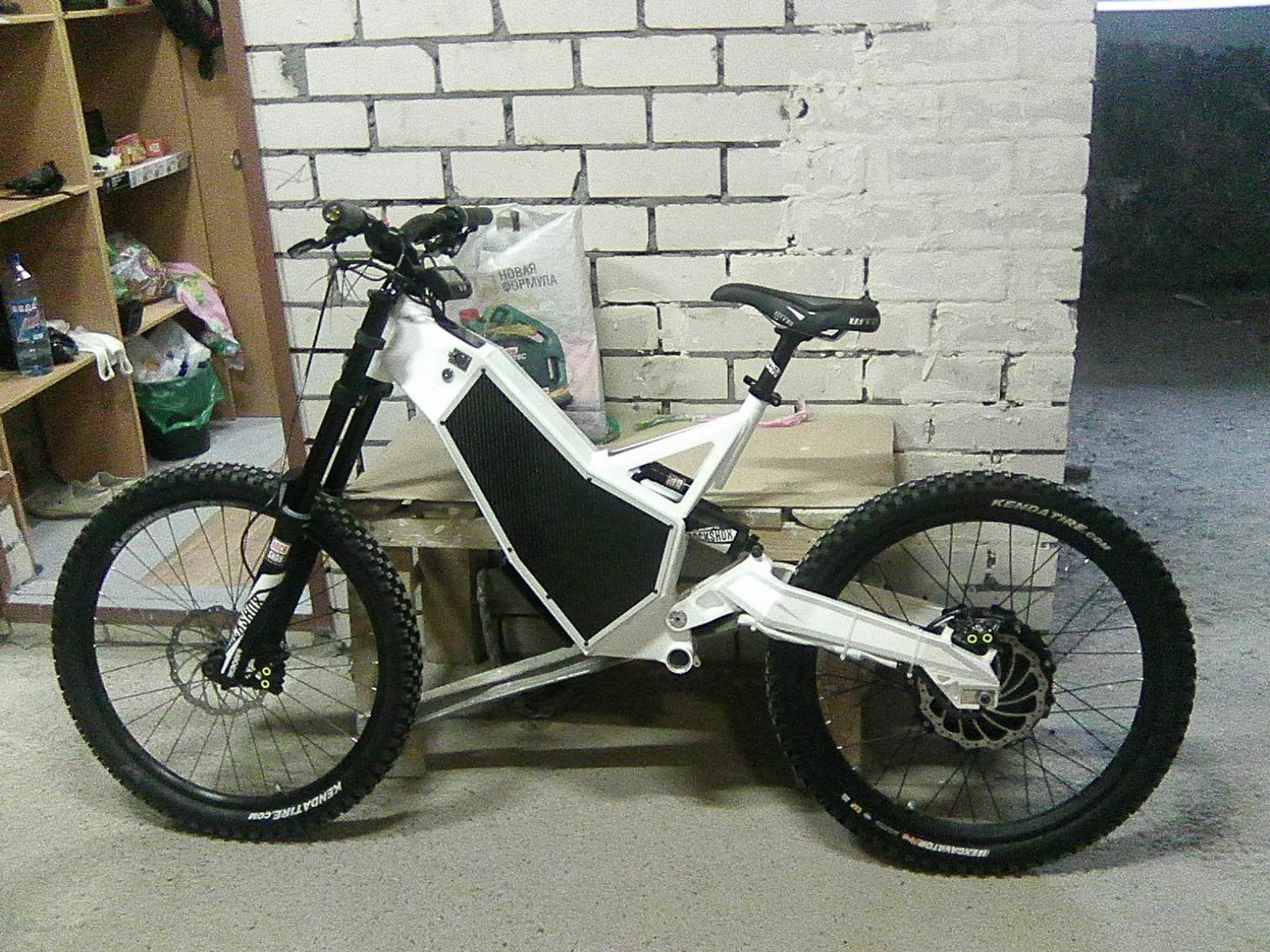

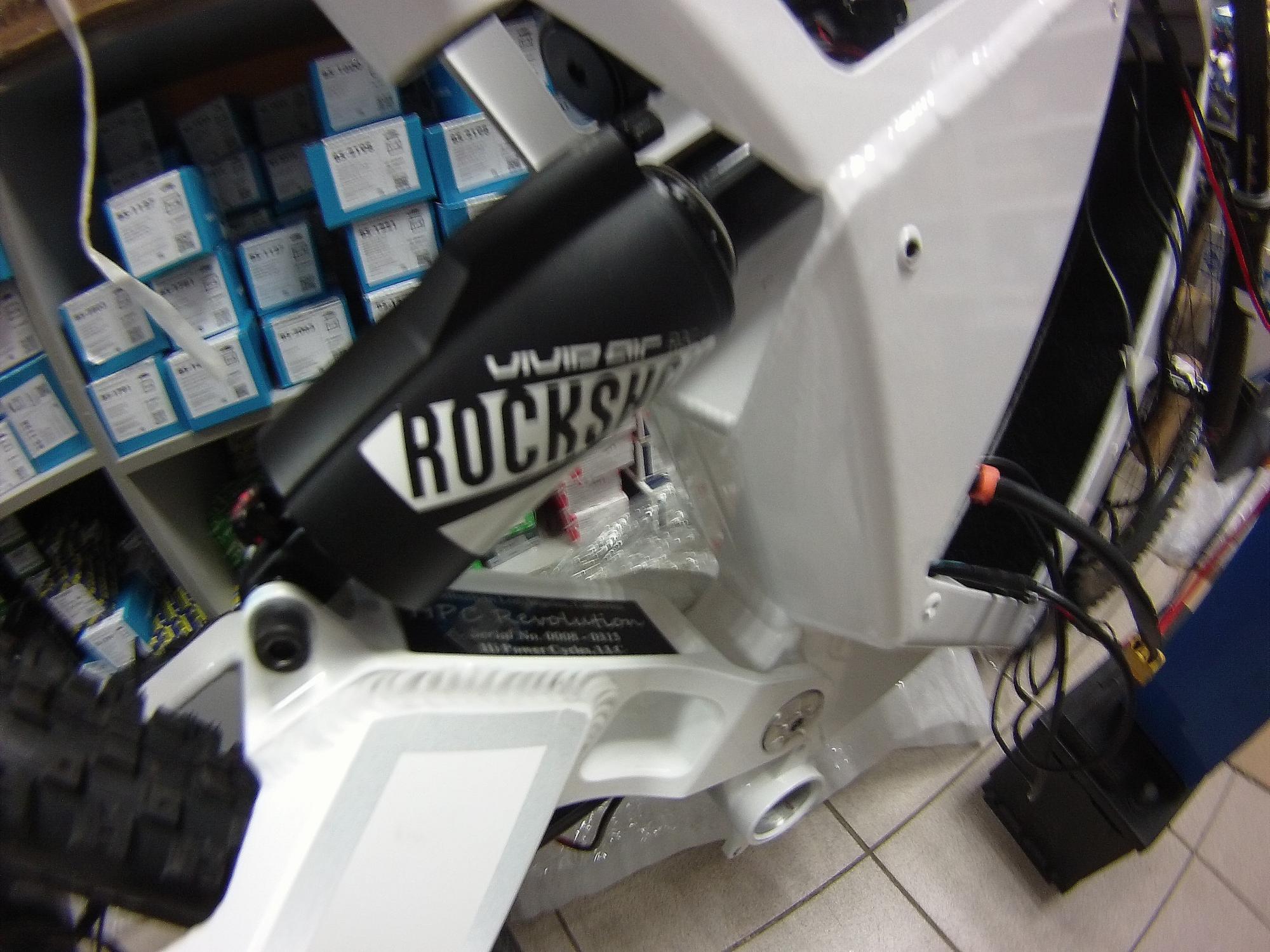

пробовал слегка. ощущения странные.  передняя вилка а ля мото, под большим углом к вертикали, как бы еду и колесо больше видно, оно больше торчит вперед. на обычном веле колесо как бы под  тобой... из обломов - вилка двухкоронка, угол поворота невелик, я привык что под 90 град можно парковаться )) двухподвес первый в жизни, пока тоже не понял , нравится или нет.... ИЗ важного для меня. едет бесшумно! толи такая конструкция кассеты, либо просто пока не воткнул переключатель задний с системой... хотя на старом именно кассета трещала...
Добавлено 13 Сен 2016 в 15:03:26
вес порадовал. поднимаю достаточно без напряга. думаю что в 37 кг укладываемся!! присутствует переключатель городского режима, кнопки  L   H   M  т.е до 20 миль в час, и далее по нарастающей.
Добавлено 13 Сен. 2016 в 15:05
цикланалист 2,4  со всякими там наворотами, я себе настроил чтобы в км/ч показывал, остальное не трогал ) есть с него выход типо АUX  но мне нафиг не нужен, я запихал его в раму.

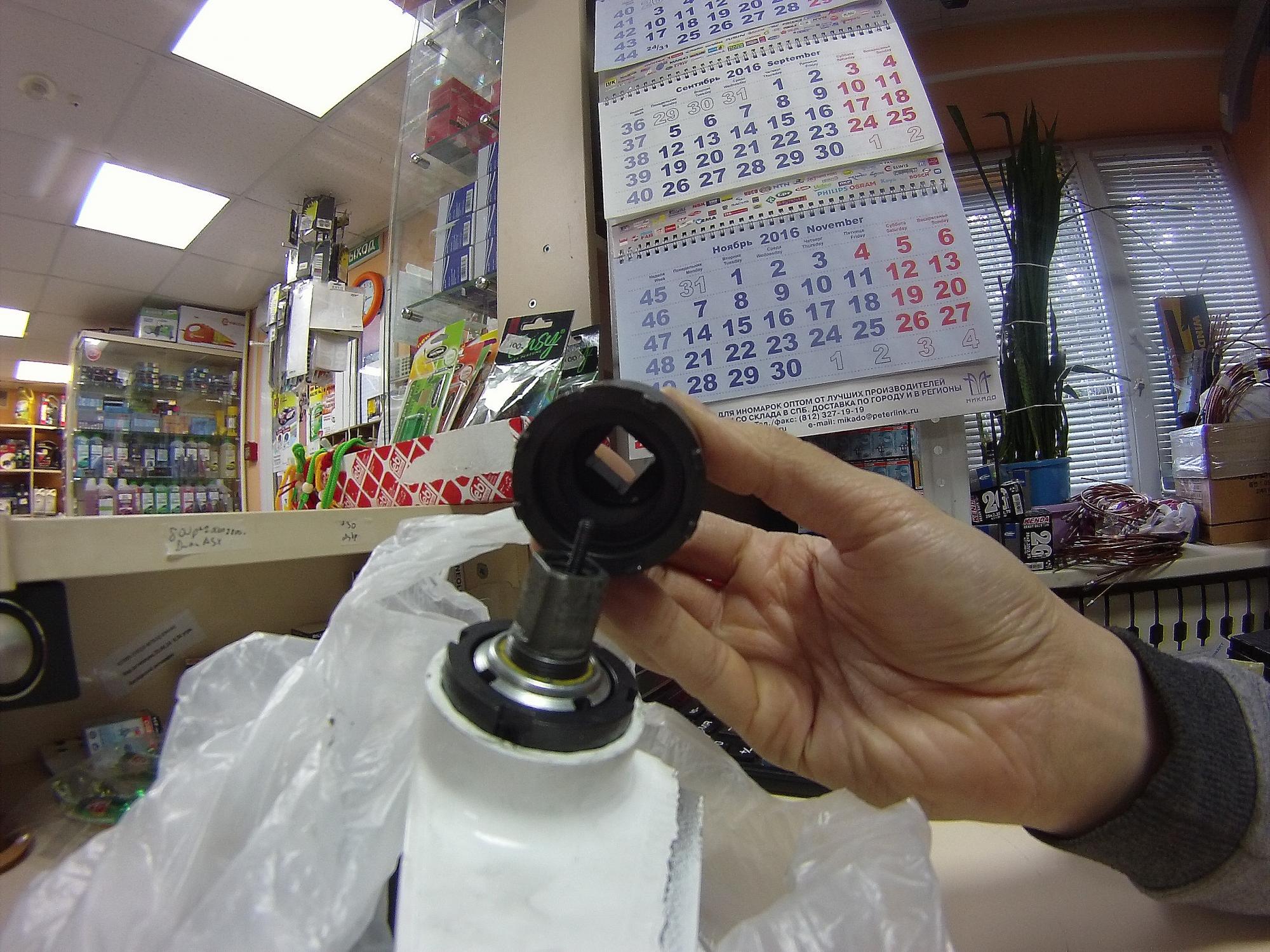

DEN
[user]johnik1982[/user], как с кареткой дела, сломал?  :-D Что-то я ее не вижу
serg99
[user]johnik1982[/user], А где кол то?  O_O
johnik1982
Про кол спасибо! Теперь шутка года! Все коллеги мои оценили!  решил все-таки по фэн шуй, пока не юзать. ключ в Москве. дня через 3 будет. буду пробовать открутить.

andrey235
[user]johnik1982[/user], Легкий 37 кг,а сколько аккумулятор весит?

johnik1982
честно не знаю.  По ощущениям 10 кг.   Хотя я и велик еще точно не взвешивал!

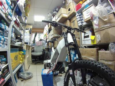

johnik1982
дааа. почти залёт.  по диаметру цепляет только на половину  толщины зубца ключа. :-(

andrey235
#449
[user]johnik1982[/user], Затупить зубило узел зажать в тески и с помощью молотка или небольшой кувалды выкрутить,или с двух сторон приварить два коротких прутка одеть на них трубки используя,как рычаг узел зажать и все выкрутится.Если чашка убьется выточить новую.А если не получится просто заказать новую каретку,предварительно снять размеры со старой.
