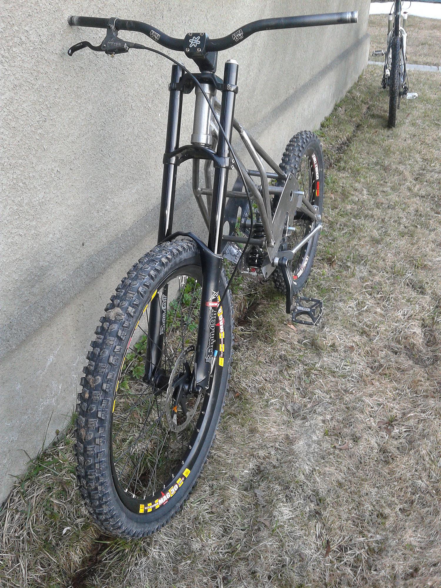

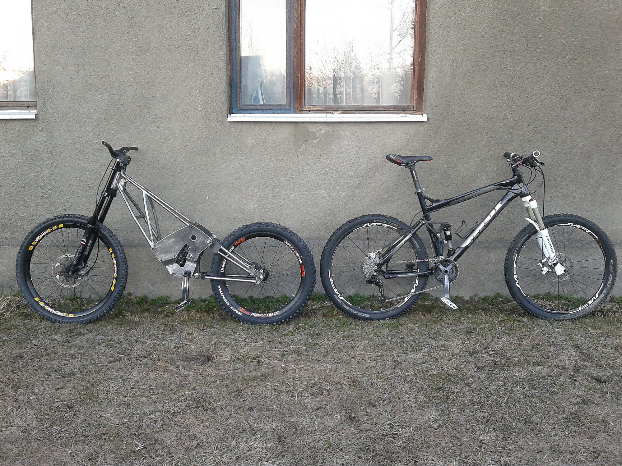

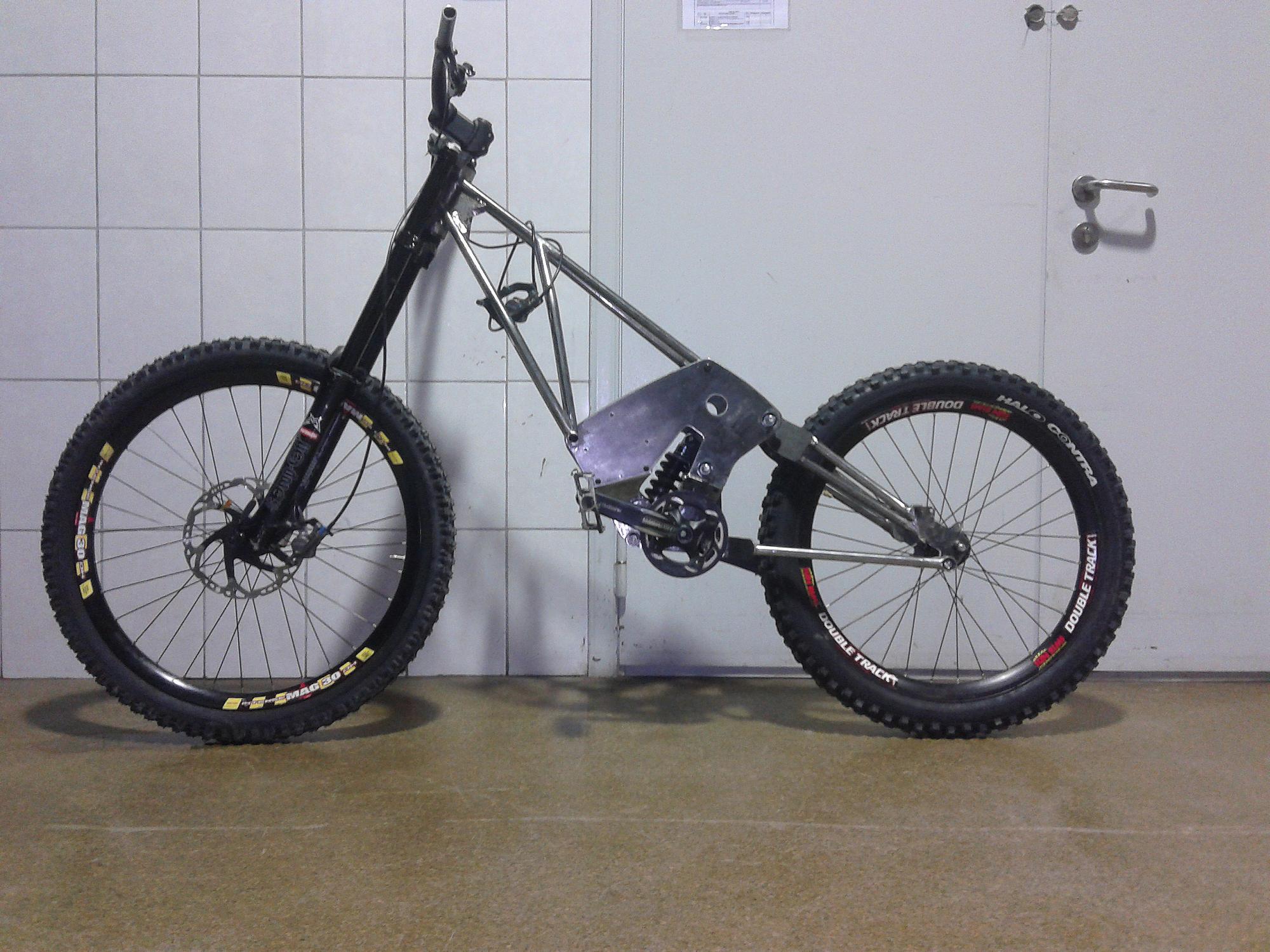

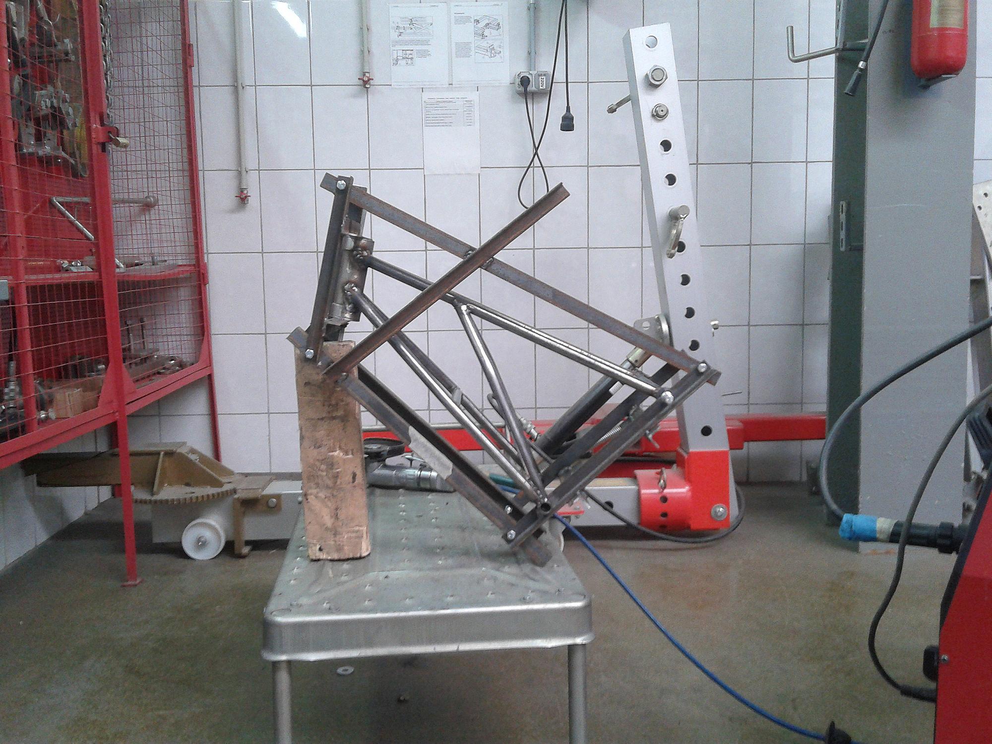

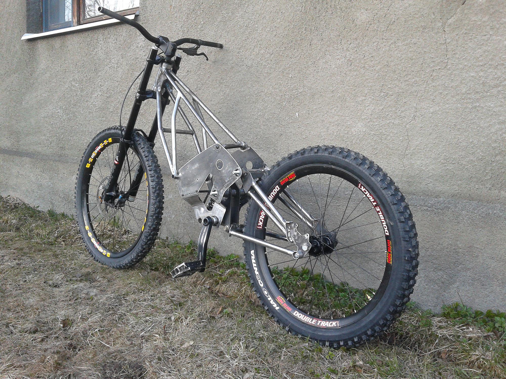

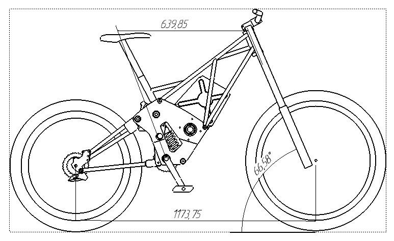

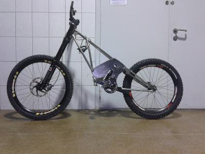

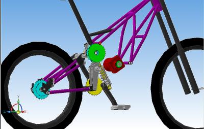

Вчера поставил на колеса! Подвеска работает, все элементы состыковались как надо, немного фоток прогресса.
ТТХ модели
Процесс
Текущий результат
ferum

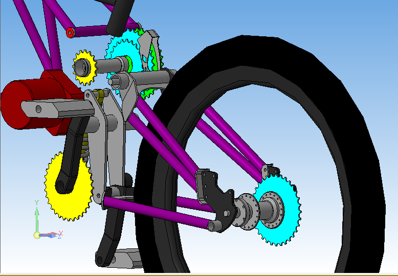

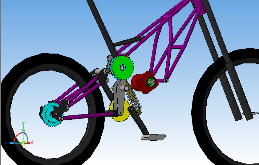

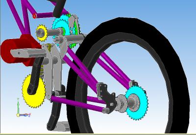

По передачкам идеи следующие:
Во первых от планетарки решил пока отказаться, очень много колхоза по нормальному сращиванию с педалями. Поэтому будет просто промежуточный вал, на нем жестко закрепленные звезда от мотора и звезды системы. А так же будет стоять звездочка с фривилом от педалей. Таким образом есть множество возможностей по подгонке оборотов. Так это будет выглядеть:
Ну и основная интрига - получится ли, это сама система передач. Хочу и на валу и сзади установить по три звезды от передней системы. Соединить все это с одного переклюка на руле через адаптер(чтобы подогнать хода и возможно что то придется компенсировать пружинами). То есть должно быть три передачи с большим диапазоном и без перекоса цепи. Переклюки должны работать синхронно. Тут есть сомнения по поводу заднего, сможет ли он закинуть на 10 зубов, надеюсь сможет, ведь шаг будет увеличен, и звезды системы имеют всякие прибамбасы для лучшей закидки.
Текущая редукция получается следующая:
Педали-промвал 32-14
мотор-промвал 14-32
передачи 1-я 22-42, 2-я 28-32, 3-я 32-22
Таким образом максималка на 6000 обор мотора и быстрой передаче будет 50 км/ч, и на всех передачах каденс 90 при приблизительно 4000 обор. Все смещено на тягу внизу. На самой тяговой передаче 4000 оборотов - 12 км/ч.

Использование обычного бмх фривила на валу позволяет установить самую обычную систему.
dr. Argentoom
Цитата: ferum от 09 Апр. 2015 в 21:19
Текущий результат
даа, пожалуй такого уровня сложности в самоварных конструкциях ещё не было!  :wow:
А что за сталь? Покраска будет?
Я смотрю от планетарки отказались. А почему?
ferum

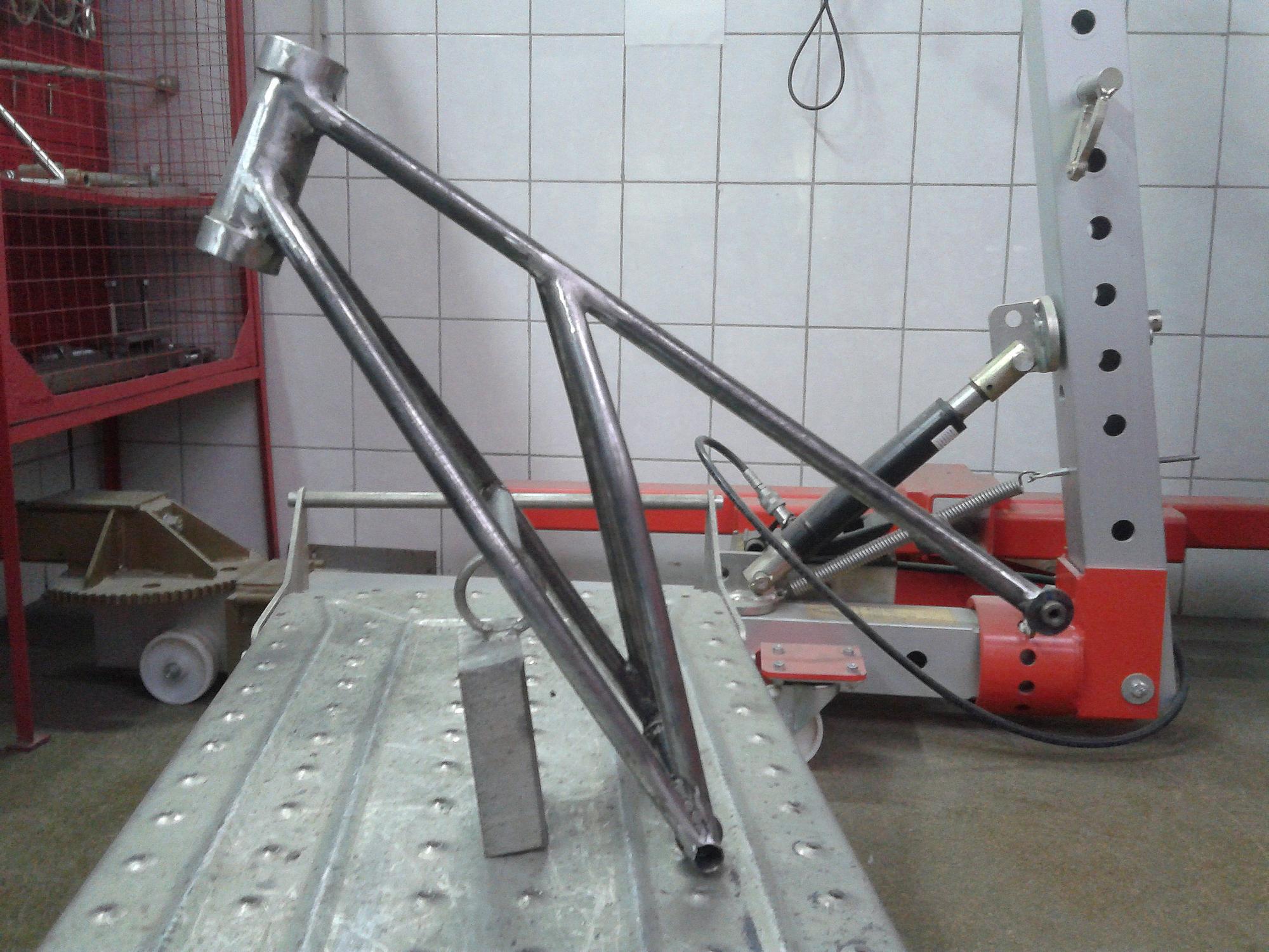

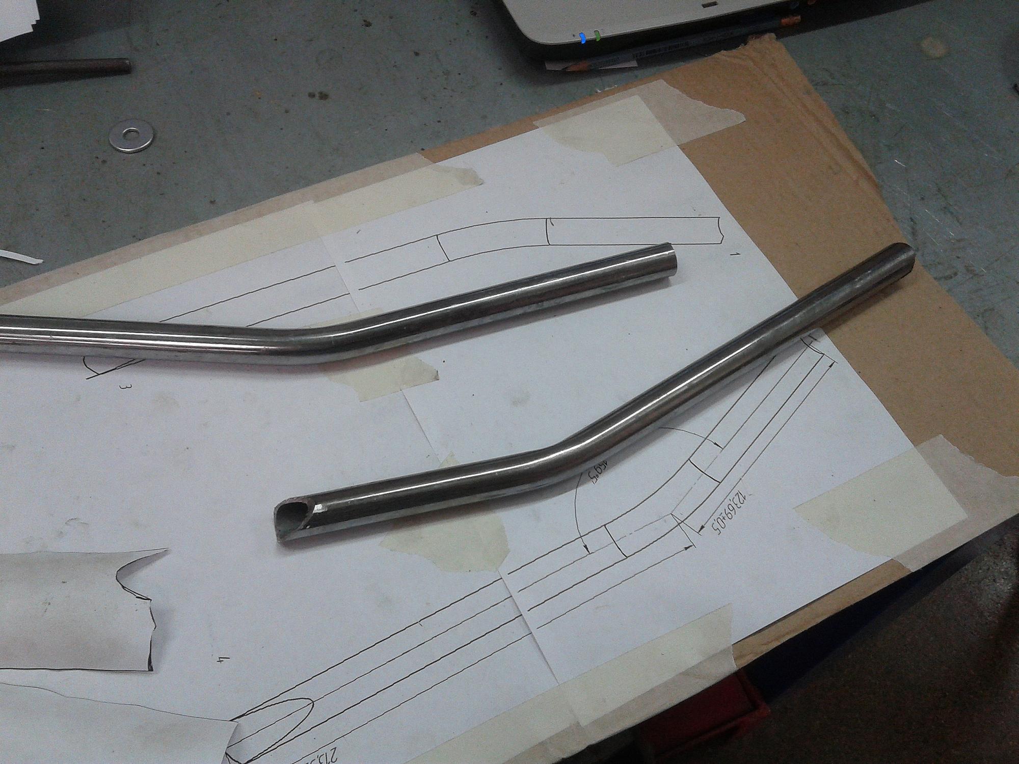

Трубы - бесшовка холоднодеформир, сталь 20, ну а листы - то что было у ребят на резке, ст3  :-(
На самом деле много мороки с проектированием было, сама постройка дня четыре, ну и проблемы с токарями. Думаю это бета версия, хотелось бы облегчить ( 9кг вышло) думаю пару кг можно скинуть. Было очевидно, что с первого раза идеально не получится, поэтому сейчас обкатка узлов, а там видно будет. Покрашу обязательно, но не сразу. Пока много вопросов остается.
ferum
По планетарке, слишком много передач и затруднительно подвесить большую звезду от мотора. Мне бы попроще и понадежней чего. Велик для эндуро и триала.
dr. Argentoom
сталь по каким то критериям выбрали или просто такие попались? Почему с нержавейкой не стали связываться?
Все шарнирные соединения на подшипниках качения или есть на скольжении?
У меня тоже много мороки планетарка в оси вращения вызвала, но всё же решил добить, ибо очень хочется такую задумку реализовать. Потом фотки узлов покажу.
И ещё просьбочка, замерьте штангелем толщину покрышки хало контра. А то я тут нокиан газзалодди на барахолке выхватил, но только одну. Вот думаю к ней халоконтру докупить, но нокиан заметно толще кажется
ferum
#31
Покрышку гляну вечером. А по материалам это вечный компромис между тем что хочется, и тем что реально достать. Трубы мне понравились. Хоть и не дешовые.
Покрышка на даблтреке получилась приблизительно 60 высота 60 ширина. Это с учетом шипов.
А подвеска на восьми подшипниках. шесть игольчатых и два шариковых.

ferum
Чупа, с мотра на промвал 14-32 зуба, с промвала на колесо 22-42 пониженная, 32-22 повышенная. Ну и средняя будет.
