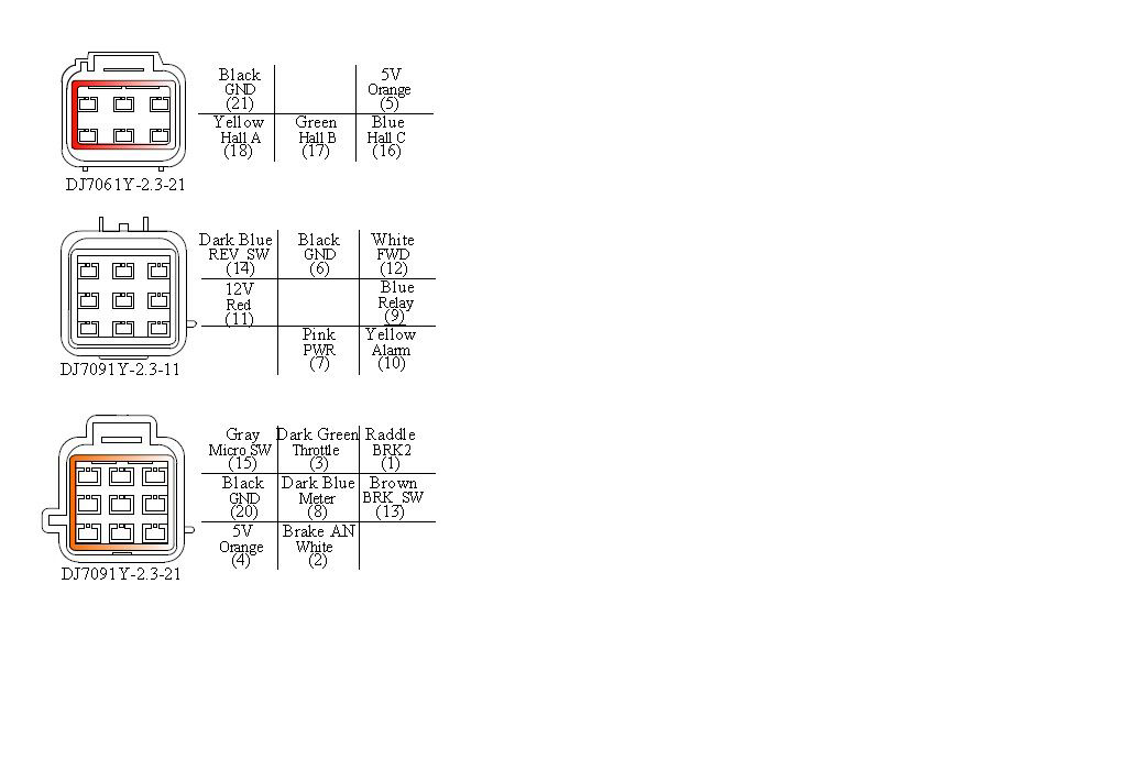

Подключил мотор и холлы, подключил PWR от батареи. Контроллер работает, зеленая лампочка горит. Нет +5В на оранжевом проводе для запитки холла ручки газа. Пробовал замыкать микро свич, который на ручку идет, бестолку. Когда беру +5В с другого вывода, все работает, мотор крутится.
Что и куда подключать, чтобы все корректно работало? В какую цепь подрубать термодатчик?
se
Ручка газа - 4,3,20.
Термодатчик в циклоновском разъеме - контакты 1 и 4. Делаем отвод с толстого красного провода контроллера (+) на 1-й контакт циклоновского разъема, 4-й контакт циклоновского соединяем с 7-м контактом Келли ("зажигание"). В цепь можно встроить кнопку ("ключ").
ferum
Спасибо, разобрался! Надо было сразу ориентироваться по номерам а не по цветам проводов. Цвета не соответствуют схеме.

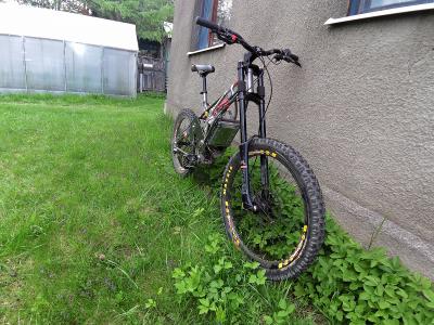

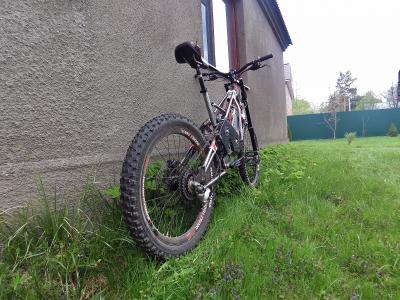

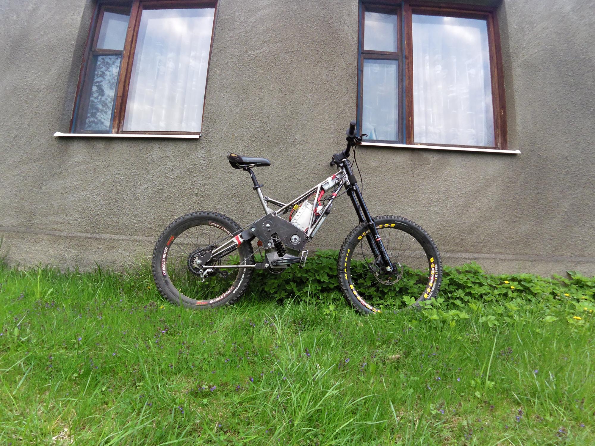

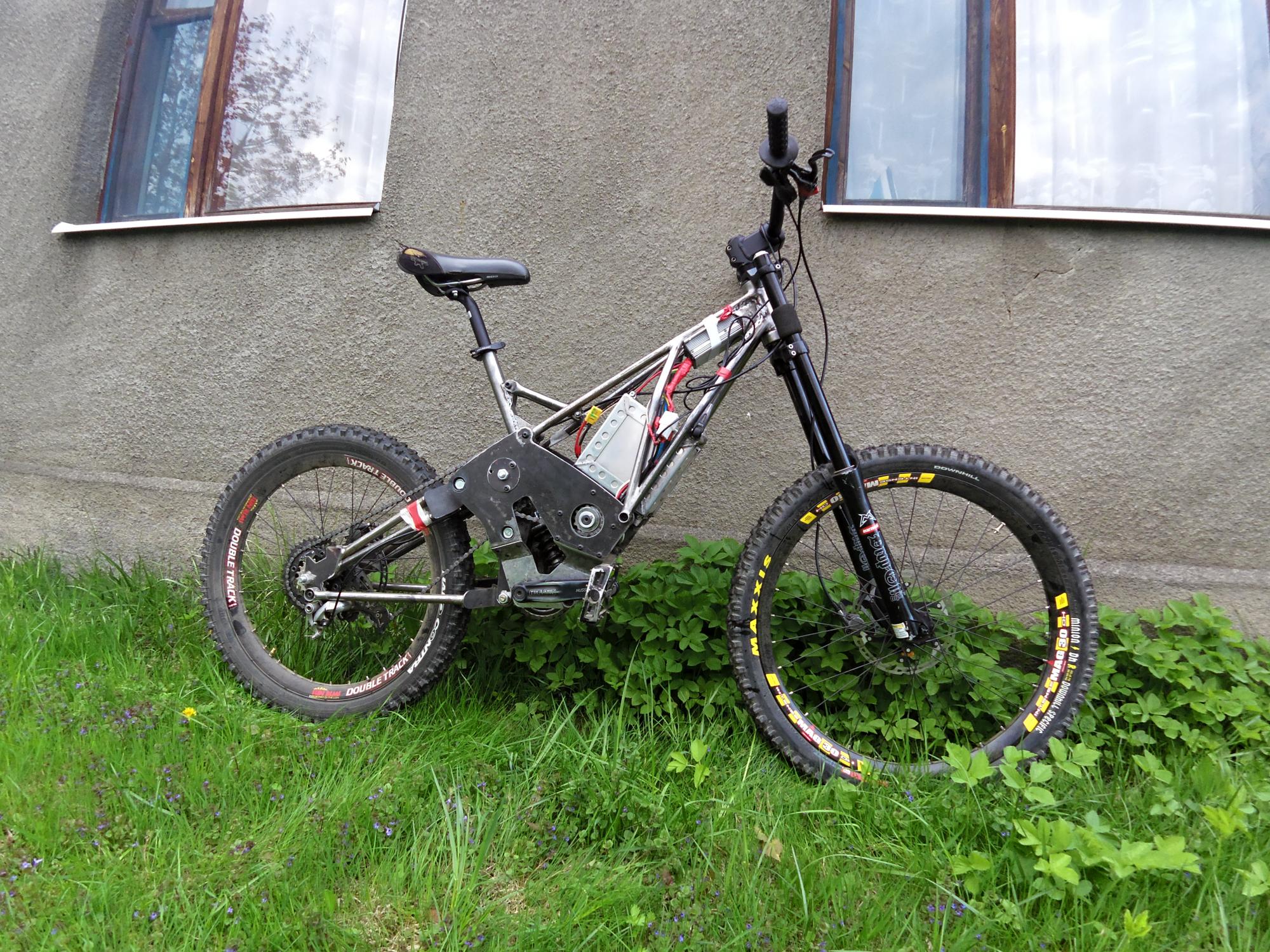

Ну вот, свершилось! Сегодня первый выезд!! Все на времянке, много косяков по комплектующим, донор был старенький. Пока все выглядит так
Впечатления не однозначные. Но думаю все будет замечательно. Подберу и отстрою все мелкие косячки, в целом порядок. Все время пытаюсь сравнивать с мотоциклом.
Возникли следующие вопросы
1. По ваттметру
от 10S работал нормально, при подключении 14S синий экран. Если лечится, то ткните в ссылку пожалуйста

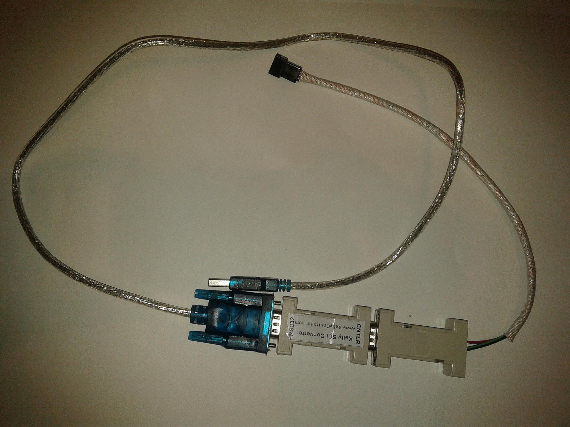

2. По програмированию Келли. Имею такой шнурок, все покупал вразнобой.
Комп контроллер не видит. В чем может быть засада? Какие параметры по умолчанию идут в контроллере? Есть такой нехороший симптом, резкий сброс на повышенных передачах, когда обороты подходят к максимальным, как на авто пропуски зажигания. Моргает ошибка 3.2 Кто в теме, помогите пожалуйста.
Контроллер KBS-X который на 48В, подаю 57В, может в этом причина? Хотя на пониженной передаче, где на максим оборотах не более 20 км/ч, этого нету.

ЦитироватьКомп контроллер не видит.
С чего он его должен видеть  с таким шнуром ?
Шнур должен быть с честным RS232 с 12-ти вольтовыми уровнями и сигнальными линиями CTS , DTS , RS ..
В USB шнурках такое еще поискать надо.  На рынках я не нашел , пришлось паять переходник USART-RS232 на MAX232 преобразователе.
Или искать комп с честным RS232 портом.
