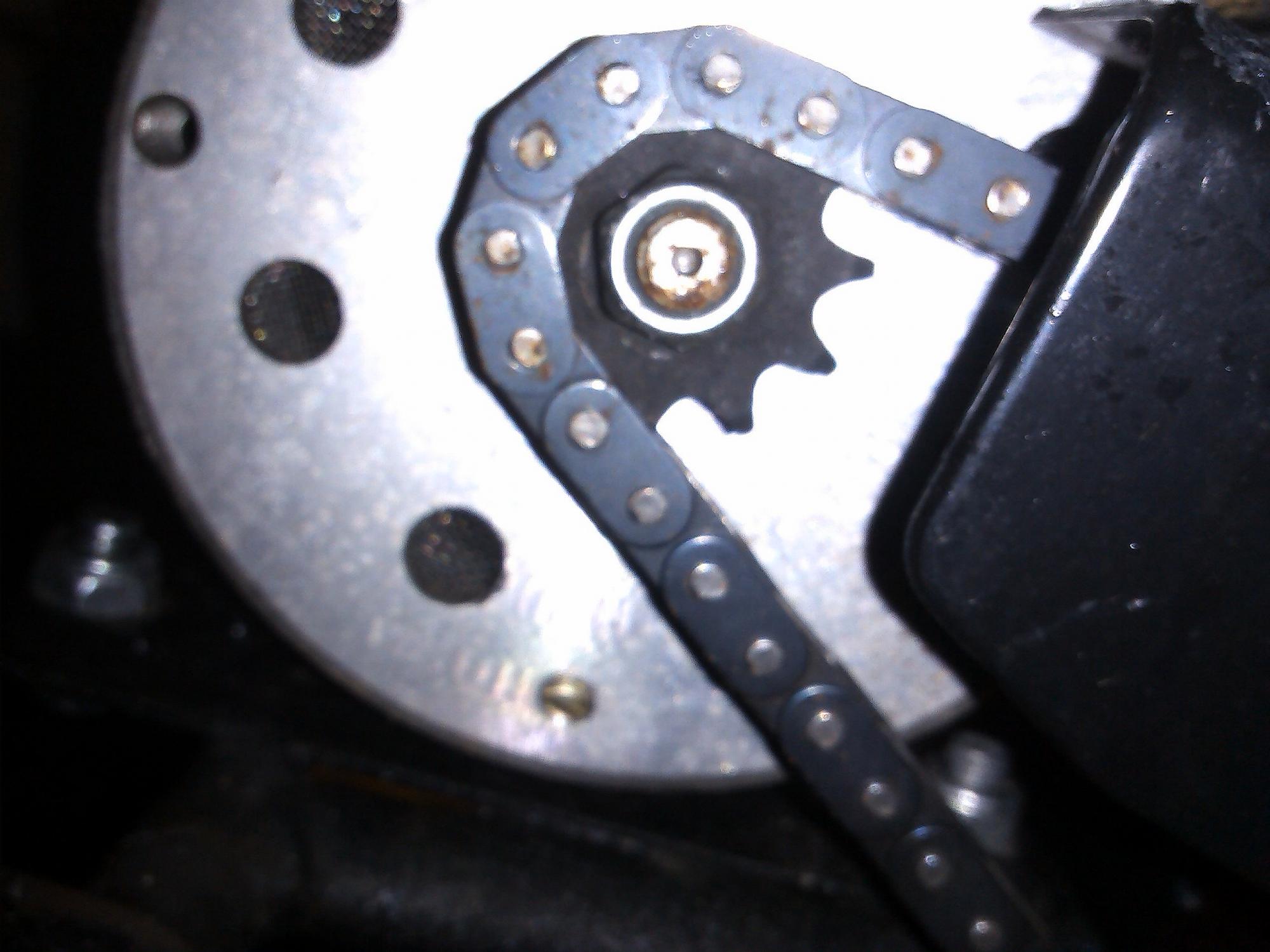

Обманул чуток, 11 зубов на ведущей звезде:
Можно наверное попробовать на пару зубов поменьше сделать? Одолеть бы программу рисования звездочек для станка с чпу)))

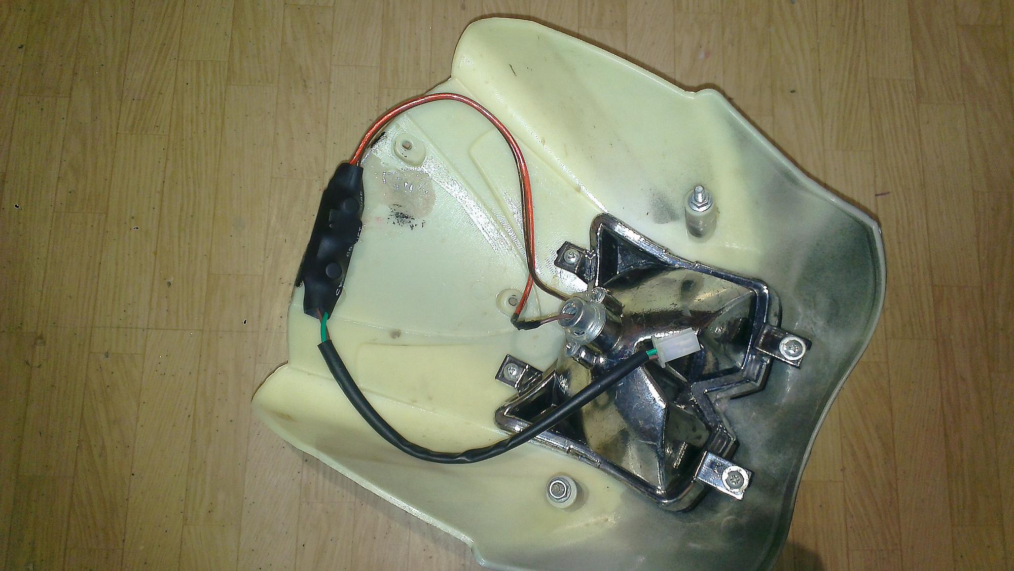

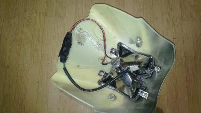

Поменял свет на 5w cree + импульсный стаб на 2596HV.

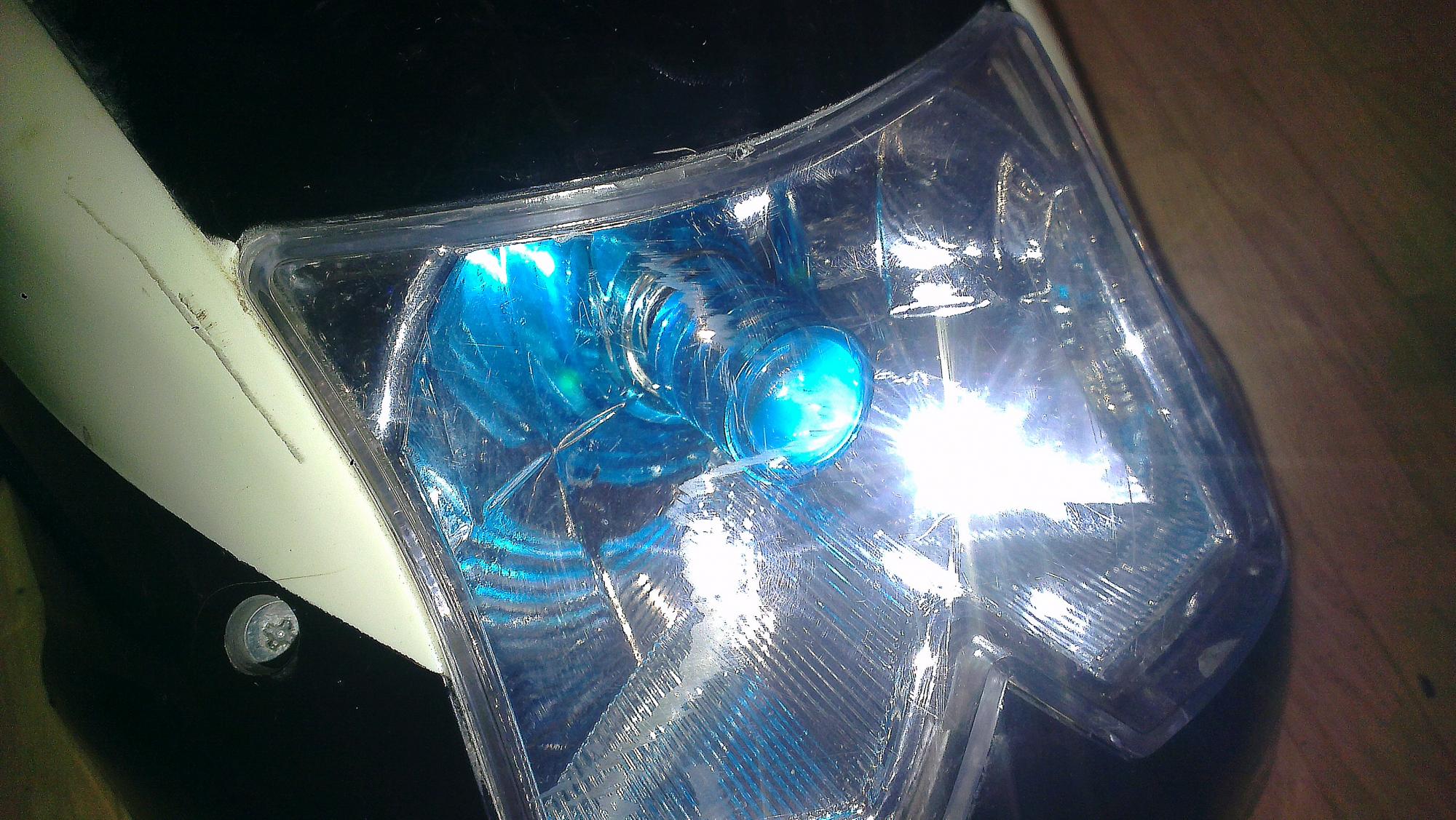

Да, я тоже убрал лампы накаливания :facepalm: Поставил отражатели и диоды от китайских фонарей, хз какой мощности но светят приемлимо. Стабилизатор/трансформатор не стал искать, попробовал запитать от проводов, которые идут на светодиоды-индикаторы зарядки. После тестов отказался от таккой запитки, так как что-то в контроллере начало пищать :ah: Очканул и запитал последовательно от простой 9вольтовой батарейки "Крона". :eureka: Также сделал задний красный габарит, фото пока нет.
По цепям.
Ничего особенного, взял пару велосипедных цепей, разрубил на отрезки по 8 звеньев и соединил крайние звенья между собой обычной медной проволокой, на фотке видно.

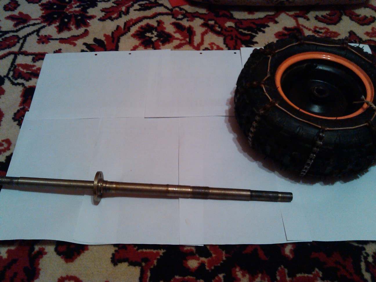

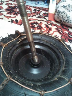

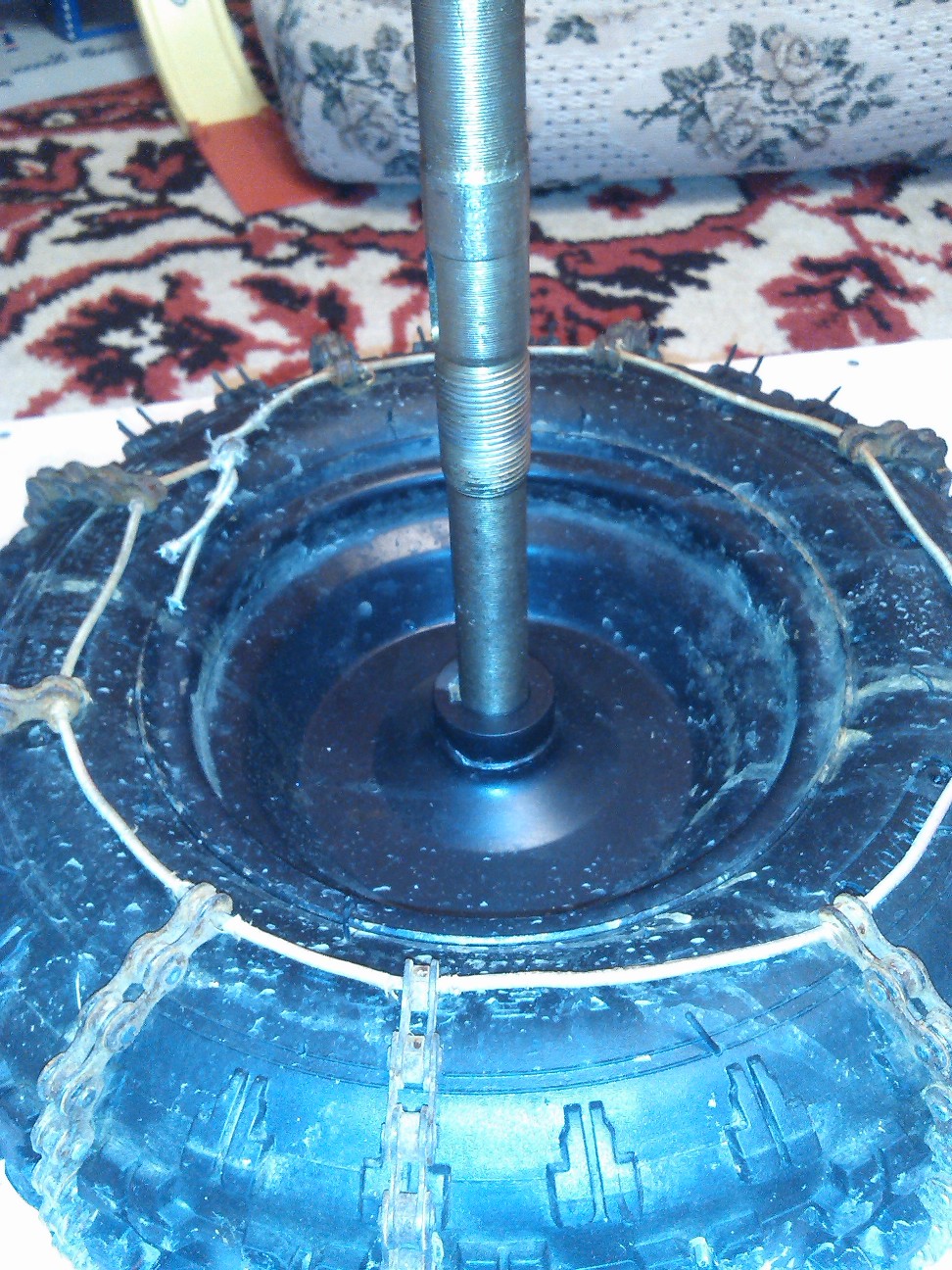

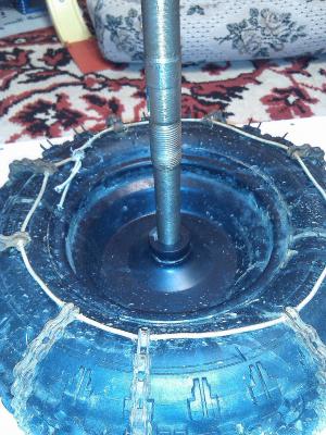

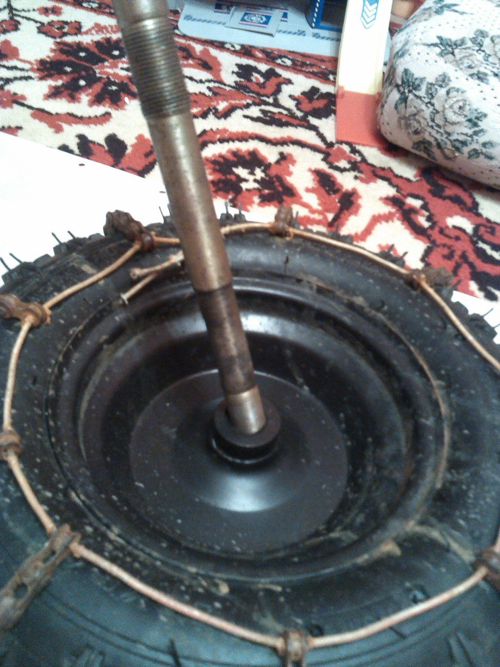

Ребята, нужна ваша помощь. Голову сломал - не могу придумать.
В общем на квадрике задняя вращающаяся неразрезная ось. И если зимой  - это очень круто, то летом на асфальте будет лажа! Сейчас я сажаю одно колесо на подшипники, а на второе колесо будет привод. Но очень хотелось бы реализовать механическую блокировку колеса (того, что будет с подшипниками). Желательно через тросик, чтобы можно было оперативно подключать/отключать второе колесо.
Вот фото для наглядности:
pchelomor
Можно одно колесо оставить как есть, т.е. жестко с осью, а второе пустить через обгонную муфту. Будет что-то наподобие автоматической блокировки диффа. Минусы такого решения. Тормозить будет только одно колесо (в Вашем случае после переделки теоретически тоже будет тормозить одно), при езде задним ходом, грести тоже будет одно колесо. Я бы оставил так как есть ведь стихия квадрика - это пересеченка. Если все таки "руки чешутся" :-) можно еще посмотреть вариант как это сделано на снегоуборщиках. Там вращение передается с оси на колесо через штифт, вытянул штифт оська в колесе прокручивается, вставил - не прокручиватся.
AntonSergeevich
разрезать ось, ставить второй мотор - мощность больше и типа дифа будет, но без блокировки.
механически реализовать через шплинт просто - на колесо приварить трубку и сквозное отверстие через ось.. а вот чтобы это все включалось тросиком... надо искать какой-то маленький диф: http://captivatecarmel.blogspot.ru/2012/12/blog-post_1331.html
