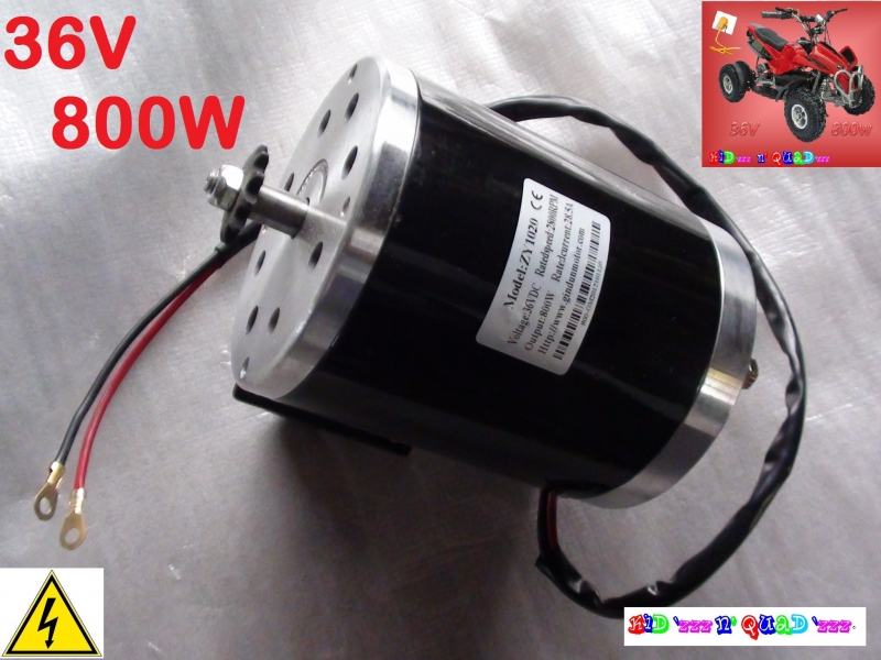

А есть возможность померять сопротивление движка 800вт? (провода от него идут прямо на ручку вперед-нейтраль-назад)

Может не сопротивление , а ток ?
ultra
[user]Stalker[/user], Какая разница? :) у более мощного двигателя поидее  должна обмотка быть толще, а значит сопротивление меньше.
Кстати на своем мерял, макс ток в пике 30А.

Разница большая !
При стоящем моторе действует только активное сопротивление , а когда он начал вращаться появляется еще и реактивная составляющая ! Поэтому пусковой ток превышает маршевый (рабочий ) !

И че? активное сопротивление у моторов 500w и 800w будет одинаковое? :-D

У 500-ки и 800-ки активное будет разное (у 500-ки должно быть больше при одинаковых питаюших напругах)
Но ! И в том и вдругом случае это доли Ом , что озатруднительно померить обычным тестером

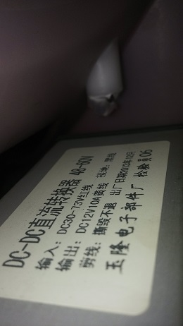

Поисследовал своего шерхана  :facepalm:
такая приблуда, видимо сигнализация/родительский контроль
