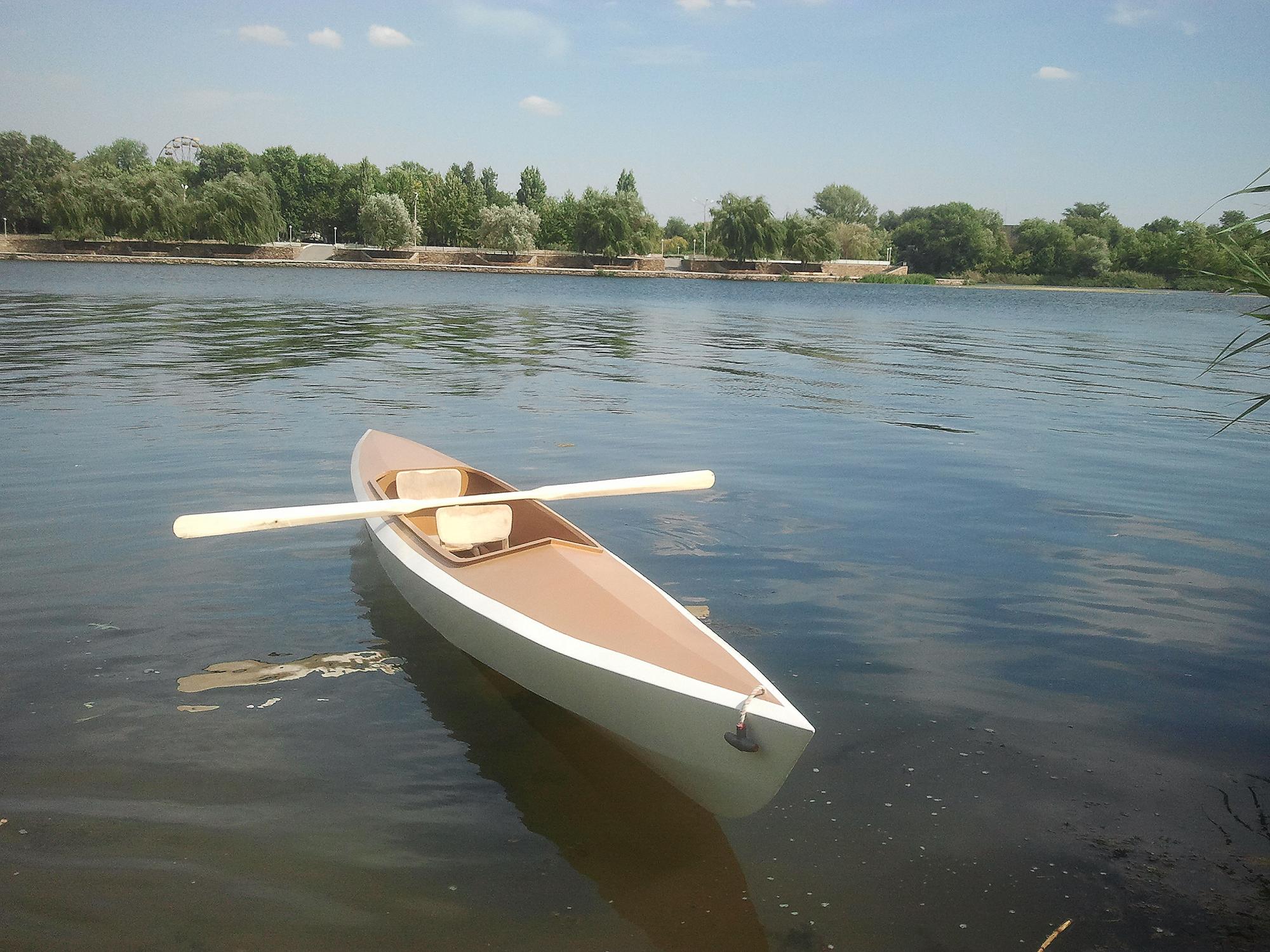

тю блин, так вы лодку хотите сделать?
вот здесь очень много информации http://t22.nm.ru/
Добавлено 23 Фев. 2015 в 10:56
вот, в прошлом году построил, стеклоткани ушло 12 метров эпоксидной смолы 3 кг.
