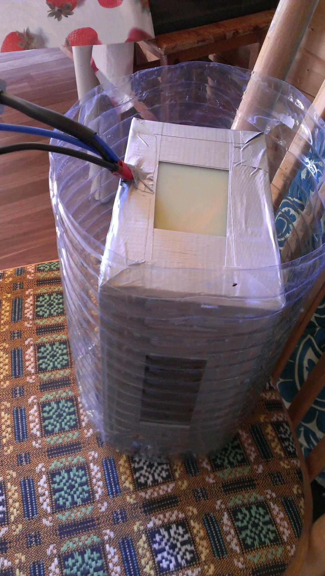

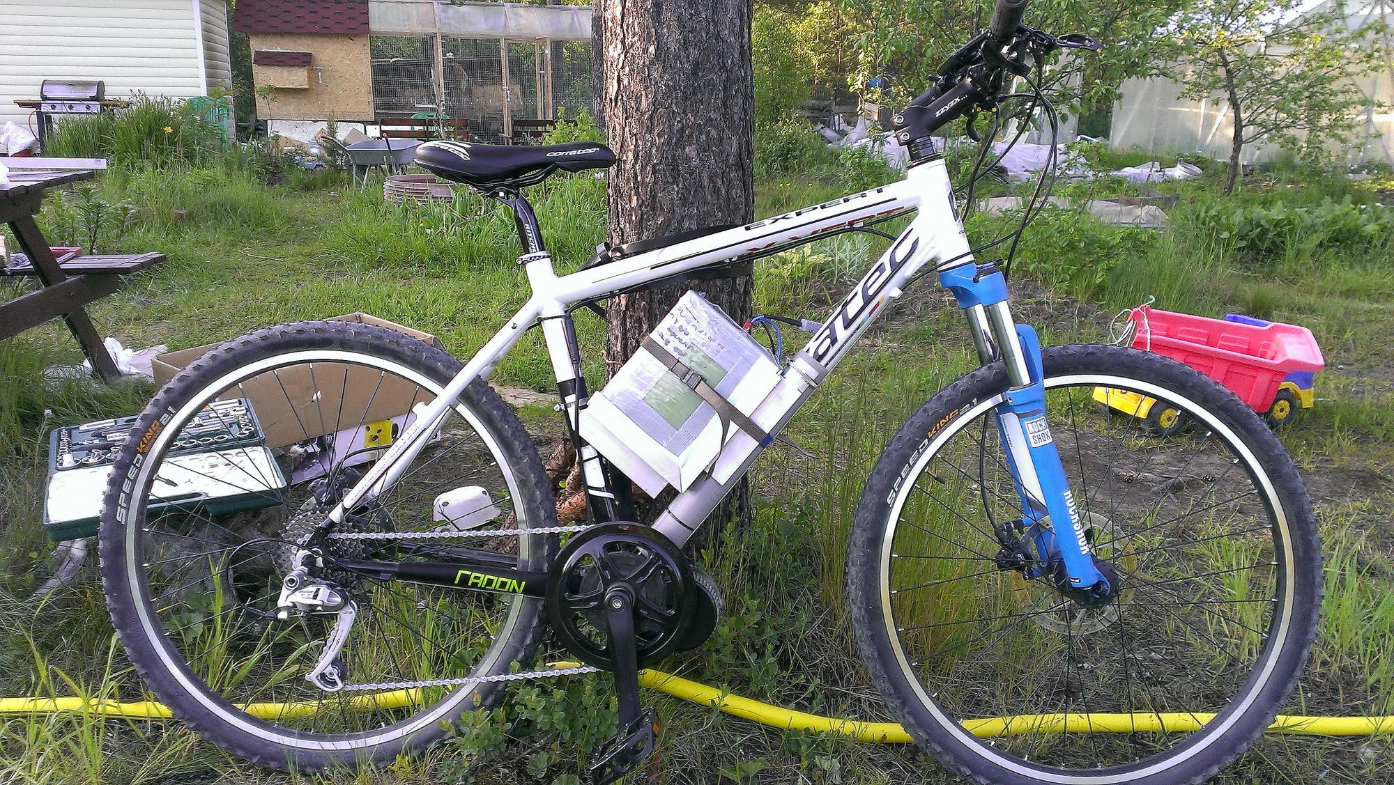

Вот этапы сборки моей батареи. Все видно на фотках, будут вопросы обращайтесь.
_claw
ну хоть кому то мой совет по термоусадке из бутылки пригодился  :-)
lss
Да бутылка вещь, только надо 6л найти в 5литровки не лезет.
