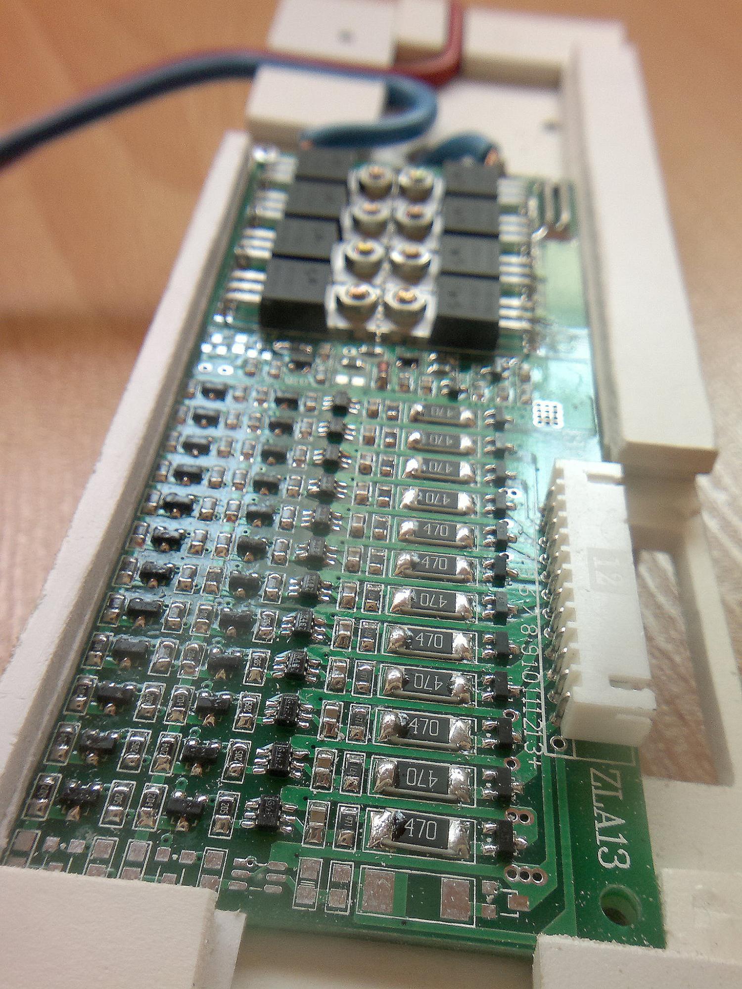

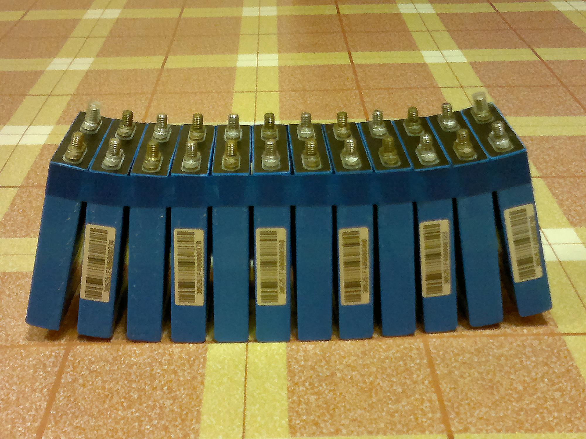

Тут _Claw уже выкладывал фото, и я покажу что бывает, когда на контроле стоит китайская BMS..
Фото и реквизиты бмс давайте, что бы знать на что не надо нарываться.
_claw
да это любая бмс может сделать, если ее убить при монтаже или эксплуатации. с моей именно так и произошло. солнечный контроллер пробило молнией и он тупо 130В подавал на батарею. есссено фетам на бмске сразу пришла хана. че и как у других - на вкус и цвет каждый сам себе буратино
licwn
Тогда не понятно что значит китайская? Не китайские не горят что ли? Или когда горят, не убивают  ячейки? Я так понял что у коллеги бмс значально работала криво, что привело к вздутию.
DimS
Под китайской я имел в виду то, что неоправданно завышен верхний порог до 3,85В. Как следствие, за прошлый сезон попухли все 12 ячеек.

[user]DimS[/user], Паря, да ты сам олух, тебя подцепипь селлоги, и посмотреть пороги, что мешало???
Wayfarer
Там еще проблема с недорогими китайскими БМС что и порог завышен, и время срабатывания отсечки большое, и точность определения напряжения оставляет желать лучшего. Я засекал 3,93в при отключении похожей бмс, при этом винипухов не было, все работало ОК. Здесь возможно было больше, надо такие вещи проверять при покупке батареи.

смыс в селоге?Я после отключения зарядки пршелся тестером по шлейфу и промерял все банки.
У меня на всех банках 3.5,светики горят.
Когда то задавал вопрос,когда приобрёл первый лифер,по поводу порогов.Все дружно меня отфуболили на китай дашиты с 2.0-3.65 на банку,в итоге у меня после годичной эксплуатации в режиме 2.5-3.5  не наблюдается изменений ёмкости.

[user]rzaviy[/user], Да ещё лиотеховцы писали что 3,55в потолок. Заряжать выше нет смысла, там меньше 1% ёмкости. (Да вы и сами знаете, если на ватт метр смотрели при зарядке.) На сколько разряжать это каждый сам решает в зависимости от провала под нагрузкой. Но 2,9в без нагрузки это совсем пусто. Лично я использую бмс (2,5-3,75) только как аварийный выключатель, если что-то пойдёт не так! С такими порогами лифер очень быстро превратится с ливер, что и призошло у коллеги на фотке выше.
_claw
лифер от 3.85 не вздуется. никакой! чтобы он вздулся нужно вкачать >4V. а поскольку на фото вздулись все, значит и зарядка не номинал. так что не только бмс косячит
