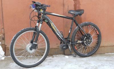

в этой теме буду писать про свой трехмоторный велик: идея, реализация, доработка, практика. Все ради прикола. Не надо мне советовать, как лучше и разумнее ездить на моих 36 вольтах. Это даже не смешно. Читайте и угарайте, только не надо скучных советов поменять батарейку на 20 кг липолей и по макс-е на колесо, и пару крошек в 20 ободах. А то я навсегда потеряю веру в людей.
задумал проект из чистого интереса. чему способствовал избыток моторов и прочего добра в наличии.
если картинка не открывается по щелчку, можно открыть в отдельном окне.
[IMG link=]http://savepic.org/6698578m.jpg[/img]
на руле 2 курка и мото-ручка
[IMG link=]http://savepic.org/6709845m.jpg[/img]
ручка управляет передним мини-мк. правый курок -  задним дд. довольно удобно и ухватисто
[IMG link=]http://savepic.org/6694485m.jpg[/img]
пока удалось выжать 2 КВт - это около 50 А. контроллеры в сумме около 70 А. после разгона до максималки в районе 30 км/ч ток падает до 15-20 А.
У переднего и заднего максималка в районе 30 км/ч. Если на бафанге выбрать 3 или 4 передачу, т.е. звезду, которая ограничивает максималку в тех же пределах, то разгон резкий и равномерный. И педали можно подкрутить.
Если хочется без педалей, то ставлю бафанг на первую звезду. Стартую на бафанге и переднем, потом бафанг отпускаю и включаю дд.  Передний после набора скорости не нужен. Скорость поддерживаю одним дд.
Батарейка переехала на зимовку в рюкзак. С такой развесовкой козлит без педалей. Почти как 500 вт мини-мк в 20 ободе, а то и злее.

На крошке 2квт в ободе 26 старт не на много лучше, мягко выражаясь. А что? Готов махнуться. Бафанг на крошку. Почти равноценный обмен.
Если серьезно, товарищи, никого переубеждать не собираюсь. Велик собрал для души. Ценник не кусается, и жаба не душит. Чем богаты, тем и рады.
Катаюсь второй день. Делюсь впечатлениями. Только и всего. Не пишите, пожалуйста, подобные посты. Хватит одного.

Просто это 36 в. При хх 45 оба мк дают около 30. Бафанг может дать больше 40, но летом и на сликах. А сейчас шиповки и снег. Все вместе разгоняются до 30км/ч или около того. Зимой мне больше и не нужно.

Я тоже над чем-то подобным думал. Могу поднять ток на дд, только чтобы общий ток не превысил 100-120а. Это предел на моей 36в 20ач. Но думаю, не в коня корм- повышать ток на дд. Это тот еще обжора. Хотя летом все возможно. Сниму передний мини-мк, облегчу передок и буду стантить на 100а и двух задних моторах.
Пока о другом думаю: где найти такой подъем, чтобы взять все 70а от трех контролеров.
В довольно крутой подъем максимум 35а. Круче дорог я не знаю. А по снежной горке не заедет, пропилит колесами снежный накат, уже проверено. Надо твердое покрытие.
Специально не хочу ни с кем спорить про мощю и прочее. Многое зависит от контроллера даже при равном максимальном токе. Не собираюсь ставить рекорды. Просто в наличии столько моторов, что их некуда девать. Чего не скажешь про контроллеры. Пока так. Дальше будем лудить шунт.
Забегая вперед, могу с уверенностью утвержать, что однажды куда-то вот сюда
встанет дд 80а и бафанг 25а. С батарейкой в рюкзаке  это будет пушка для станта, понта и других излишеств. А пока имеем то, что имеем.
