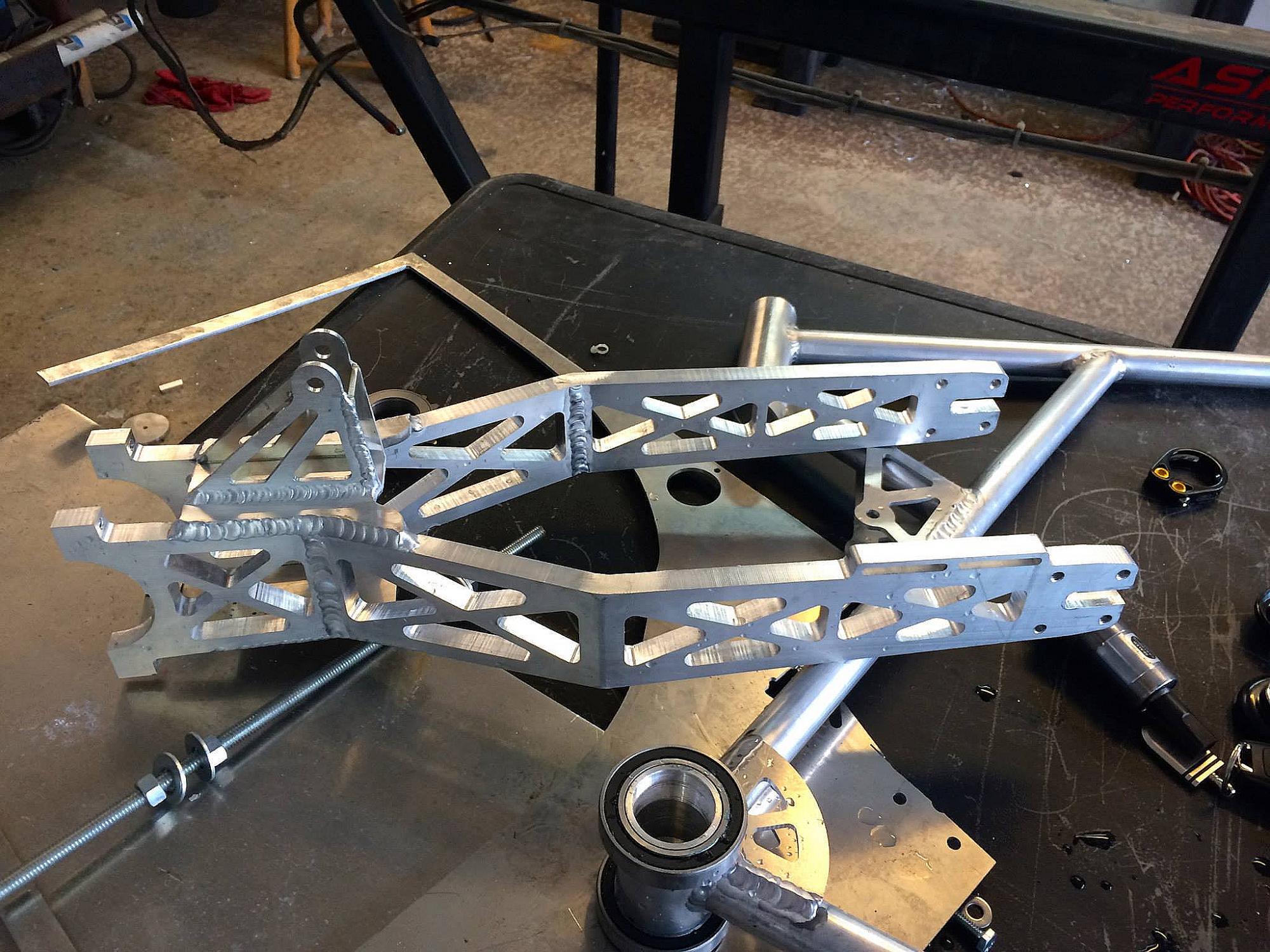

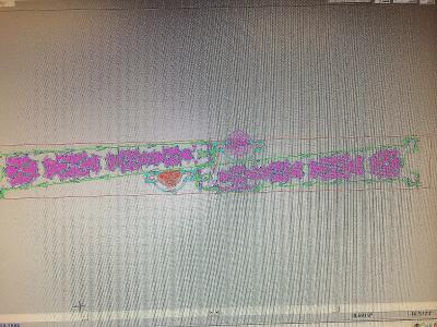

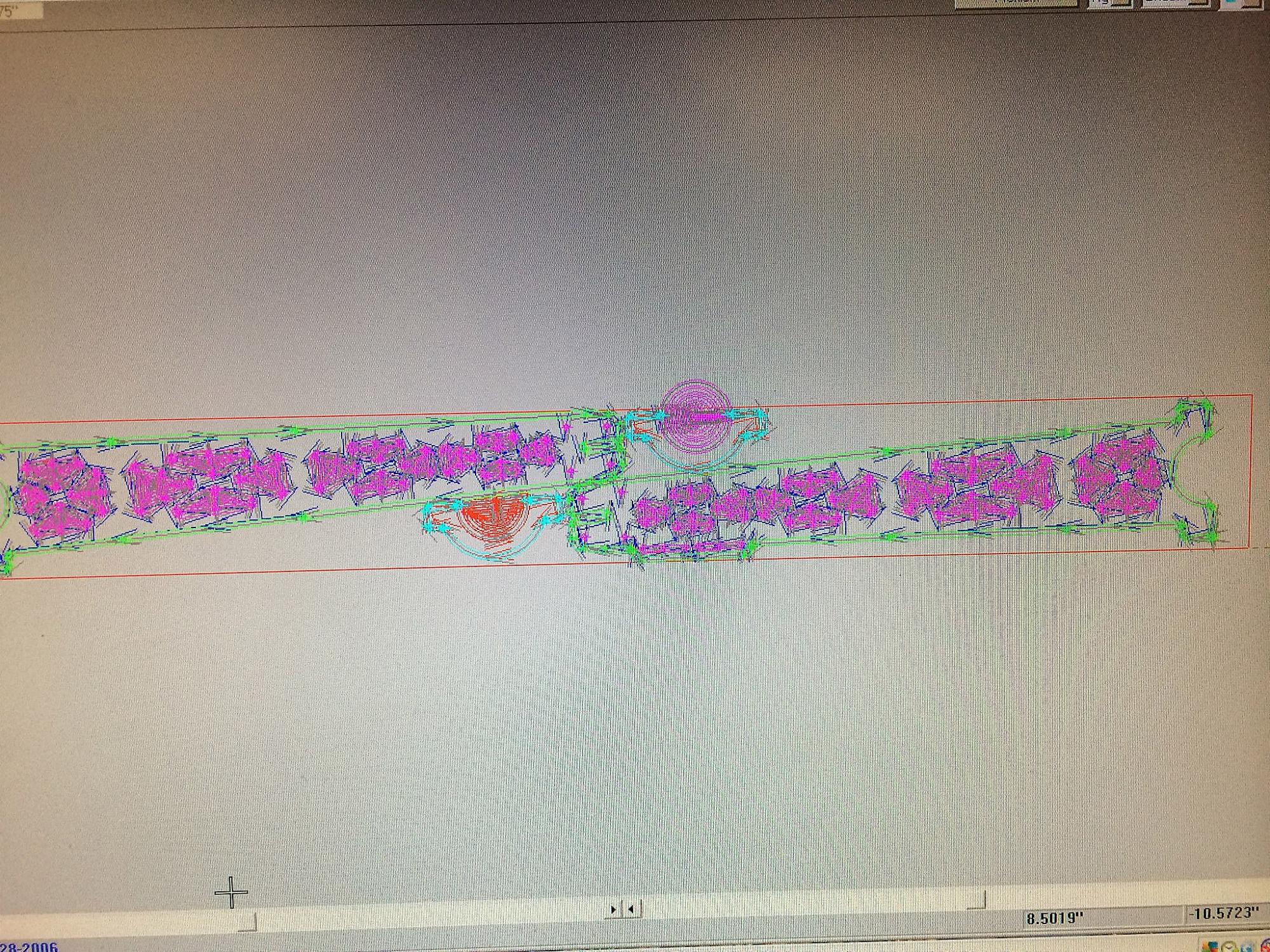

Цитата: se80 от 03 Фев. 2015 в 07:49
[user]Макс81[/user], на сфере видел много проектов, где маятник фрезеруется из толстого листа люминия - ручного труда там минмум, как и веса, может подумаете в эту сторону?
[user]se80[/user], согласен полностью, что ручного труда здесь минимум, но:
- материал алюминий не имеет усталости, значит будет разрыв в самый неподходящий момент, без каких-либо предпосылок;
- форма: лист, даже толстый -хуже той же профильной трубы, т.к. жесткость на изгиб плохая, если брать лист из алюминия для маятника, то минимум 20мм толщины;
- конструкция опять "палка", хоть автор пытался использовать ферму, но ее высота недостаточна;
- вес у получившейся конструкции на фото 3-4 кг, не самая удачная конструкция из этого материала.  :-\
