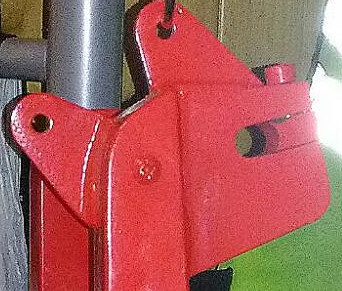

Коллеги, я обновил информацию по весу компонентов, теперь официально самая тяжелая конфигурация у нас весит 15кг ровно.
Со всеми крышечками, защитами,мотосиденькой, рюшечками, блекджеком и шлю...
Опциональные титановые крышки в работе, ожидайте новостей по еще большему облегчению конструкции!  ;-)
mevial
Плотность титана всего в 7.8/4.54=1.72 раза ниже чем плотность стали, выигрыш идёт в основном за счёт уменьшения количества металла. Почему бы не рассмотреть всё-таки более дешёвый алюминий плотность которого в 7.8/2.7=2.89 раза ниже. Учитывая, что боковые крышки не являются несущей частью и самым весомым элементом конструкции(может быть я неправ?), думаю заморачиваться с титаном всё-таки не стоит. Андрей, расплавление рамы в пожаре не является штатным эксплуатационным случаем, чтобы из-за него игнорировать алюминий. По соотношению прочность/масса у дюраля и титана примерно равные параметры, но ставить дюраль в ответственные узлы опасно из-за накопления усталости(кстати нержавейка тоже этим страдает), а вот на крышечки/рюшечки, думаю, самое то. Кстати, каков вес стальных крышек и планируемая толщина титановых?
PS: Я бы подумал ещё и о радиопроницаемых крышках из пластика или стеклопластика.
mevial
А ещё мне вот что понравилось:
Мелочь, а приятно. Я про вставку в дропаут, можно пару разных - под м14 и м16. Хотя конечно это не подходит для регулируемых горизонтальных дропаутов.
andreym
С люминием не все так просто, проблема в том что его необходимо обрабатывать, или порошком красить или анодировать. В чистом виде ставить нельзя, ибо пачкаться будет. Я же уже говорил что себестоимость титановых крышек будет не сильно выше чем себестоимость алюминевых. Но титановые к тому же это сразу +100 к понтам  :-D
