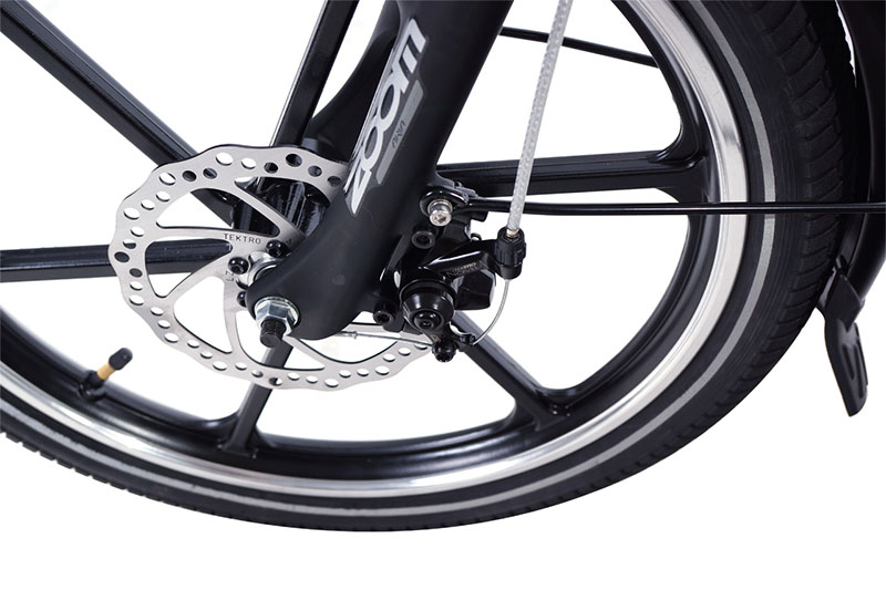

Подскажите пожалуйста а колёса которые идут без спиц на велосипед с мотором на них что 8ки не сделаешь? Или на них тоже 8ки бывают?
gekanaz
если вы имеете ввиду ЭТИ моторы с литыми дисками то их можно только сломать, расколоть
точно так же как и на автомобиле литье погнуть нереально...
dikiy
Ну вот тут вместо спиц стоят железные палочки  :laugh:
Я так не хочу чтобы было восьмёрок вот и интерисуюсь
А чего страшного в "восьмёрках"? В мастерскую (или самостоятельно) - и нет восьмёрки, при этом и колесо, и возможно Ваше здоровье, будет лучше сохранено: "железная палочка" треснет об тот камень, где спицы сделают восьмёрку, и Вы окажетесь очень быстро на земле.
