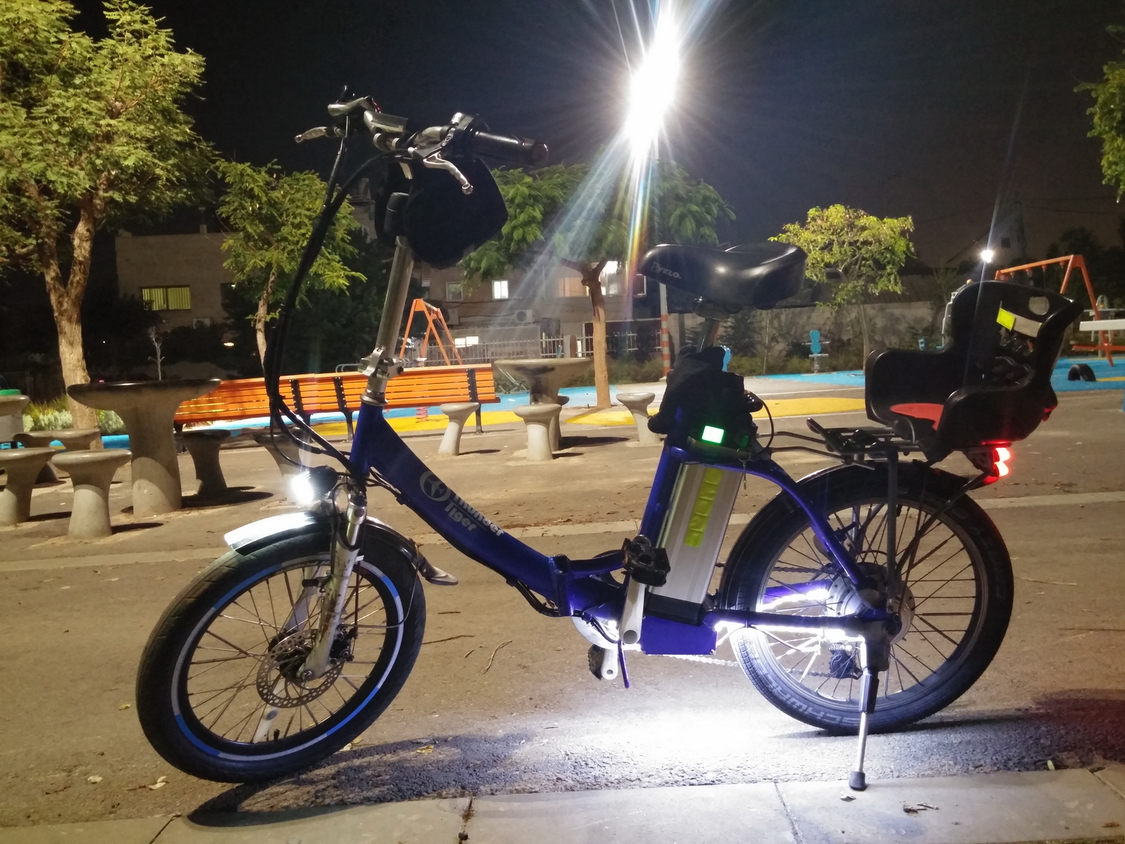

А вопросик
А если куплю новый велосипед с мотором 250 ват и батарея не 36 вольт а 48 и контролор менять не буду что даст мне скорость мощней или нет?

Контроллер тут не решает. Дело в том, что двигатели рассчитаны на определённое кол-во оборотов, от определённого напряжения. Скажем у вас сейчас двигатель стоит гдето на 205rpm при 36В, если вы его запитаете от 48В, то теоретические обороты возрастут линейно, а скорость вырастет не очень линейно, т.к. сопротивление воздуха растёт от квадрата скорости.
А если купите готовый вел 48В на 250Вт и с заявленной скоростью 25-30км/ч, то он и будет кочегарить эти 25-30, т.к. обмотки мотора там будут рассчитаны на 205rpm при 48В.

Нет у нас пошли 48V, просто 48 дорого по крайней мере для меня дорого,продаётся велосипед как мой с моим названием только модель новее там какой то новый мотор стоит и есть батарея 36 и 48, но стоит конечно велосипед с батареей 48 дороже вот и хочу понять стоит ли переплачивать?
Сегодня спускался с горки на своём скорость было 40 на спидометре так аж страшно, а поварачивать вообще не смог от скорости такой ,теперь хочу понять после апгрейда рас при скорости 40 не смог повернуть может и не стоит апгрейдить ?

Скорость вырастет чуть меньше, чем увеличится напряжение: 48/36=1,33 и скорость 1,33*27=36км/ч. Реально будет 33-34км/ч.
На контроллере сколько ток указан?

Покупать надо на 36В и потом менять на 48В батарею. Если сразу купить велосипед на 48В, то, как уже сказали, скорость будет как на 36В, не выше. Скорость после замены батареи вырастет с 25-27 до 33-35км/ч.
В магазине всегда можно договориться на тестовый заезд на 100-200м рядом с магазином.

А читайте внимательнее :) Дело такое: имеется разрешенный стандарт для элвелов - скорость не больше 25 км/ч. Производители должны его выдерживать. И они его выдерживают при любой батарее: 24в, 36в, 48в - ставят разные на них моторы, такие, которые при данной батарее не поедут быстрее 25км/ч. Если сразу взять на 48в, то на нём уже и мотор под напряжение 48в и под скорость 25км/ч. И для "ускорения" придётся искать или делать самому нестандартную батарею.
Поэтому если хочется побыстрее, надо брать на 36в (и на скорость 25км/ч) и менять батарею на 48в - получим увеличение скорости в 48/36=1,33 раза. Можно поискать на 24в (только уточнять, чтобы не свинцовая батарея была) и поменять батарею на 36в - поедет уже 25*1,5=35км/ч.
В Израиле наверняка есть и интернет-рынок подержанных велов - поищите и там.
на контроллере обычно наклейка с параметрами - там и ток обозначен.
Наклейка на моторе в 250вт - это условность и такой мотор совершенно нормально работает и на 500вт под этой же наклейкой :).
