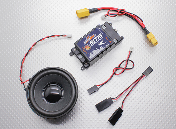

Еще один имитатор звука мотора Sense ESS-ONE Engine Sound System. Не очень понятно, как его запитать от байка 90V с dc 12V, и какие он снимает показания с батарейки? Просадку? Или он только под автомодельки?
http://www.ebay.com/itm/SENSE-INNOVATIONS-Real-Engine-Sound-Simulator-For-1-10-RC-Car-On-Road-ESS-ONE-/131382203562
http://www.youtube.com/watch?v=bBQa1akIe3Q
На Hobbiking тоже есть подобные, и подешевле.
http://www.hobbyking.com/hobbyking/store/__37318__HobbyKing_Plug_N_Play_Aircraft_Engine_Sound_Module_System.html
Он оказывается подключается через разветвление от ресивер ESC-контроллера.

[user]av404[/user], на имитатор звука ДВС  не тянет..
av404
Согласен, нет управления звуком. Но тут 3/4 предложенного не тянет...
