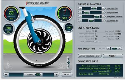

Спасибо за класные идеи по симулятору который нам подбросил товарищ
Я подставил скорости вело Грейп с БЛДС
На скорости 57км/ч он должен потреблять с 88 % кпд (я незнаю его точный кпд, но будим считать, что он хороший) 1560 Ватт.
Но станно, он берёт 6,4 кВт.
Это привело меня к обработке и анализу своих данных и притензий на наши тестирования, пусть пока покатушки.
Вцепились в кпд 88 %, но забыли, что этот замер был сделан на скорости около 80-82 км/ч, и после этого говорят, что БЛДС эфективнее.
Не плохо для асинхронника как говорите, но практически на предельных режимах, которые мы достигли.
буду рад следующим репликам или придиркам, когда проведу испытания на стенде.

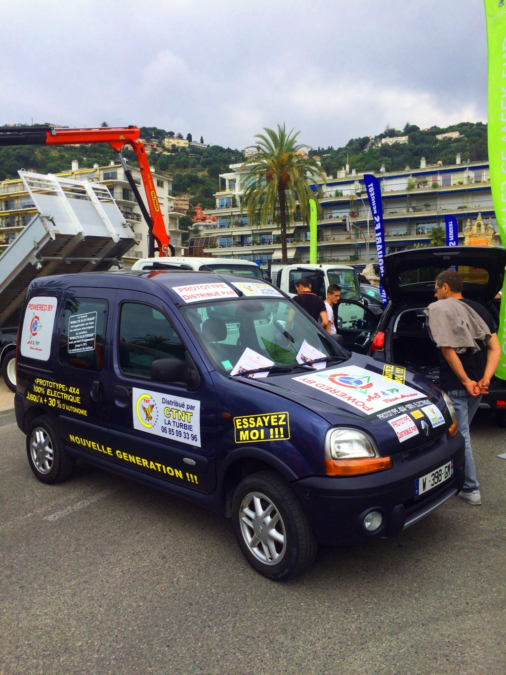

Этот электромобиль мы проводили замеры.
http://www.arestov.de/index.php/ru/elektromobil
На нём двигатель стоит промышленный со славянкой.
конечно же подобранный не просто, так, а после долгих поисков и испытаний, которые я здесь провёл.
Средний кпд мотора при нормальных поездках, в городском режиме и за городом, с вычетом потерь на коробку передач, на трансмисию (а у него полный привод 4х4)  Составил 91 %
И автомобиль презентируется как достижение АС и ПП. Со всех сторон наклеены Лого Славянки с надписью АС и ПП (по английски - разработано АС и ПП), ну и скромно внизу маленьким шрифтом моё имя. А также имя Фирмы партнёра с контактными данными его.

[user]vicar21[/user], Вы пожалуйста не несите чушь=) КПД двигателя максимален при номинальной мощности и номинальном моменте. Вы ж графики испытаний BLDC да и любого двигателя поглядите, при скорости 0 кпд там вообще 0+) Проектируется двигатель так чтоб обеспечить полку КПД в районе рабочей точки, система управления может этот диапазон расширить. При управлении Асинхронником вариантов оптимизации больше так как мы полем управляем напрямую.
Ну безусловно можно найти двигатель который будет иметь максимум КПД на 15 км\ч ( хотя с точки зрения двигателя это дилетантское суждение, как как в двигателе нет КМ час там есть RPM) но это будет некорректно для сравнения.
Как считаете?

Класс. А есть таблицы испытаний и описание стенда? Ну если не секретно то методику.

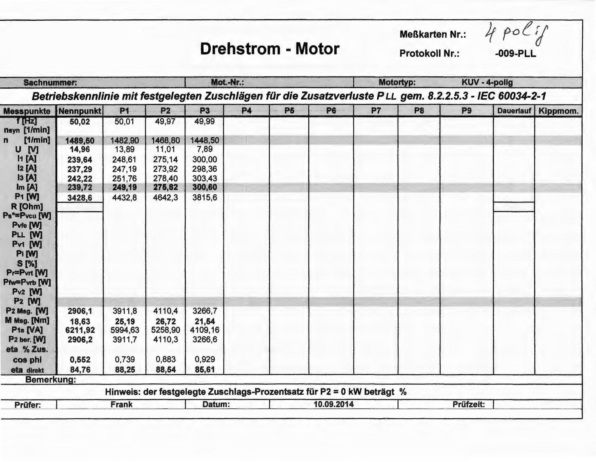

На этих форумах, от меня уже столько протоколов испытаний выставлялось, а вы тут за своё...
Смотрите и ищите протоколы с болонского университета, со всеми параметрами и методиками.
Читайте, что на сайте стоит. Покупайте двигатель и крутите его, разбирайте, копируйте.
Нет секрета...
Было бы желание.
А на словах можно, что угодно выкрикивать.
Частично тест на 50 гЦ смотрите. По остальным режимам делайте сами.
Но это  ещё без частотного регулирования.
Но мы уклоняемся,  здесь речь идёт о Велосипедном моторе.
Есть желания пообщаться, пишипе по эл.почте
Да, забыл указать, что оригинальный кпд промышленного на 50 гц был 86,5 %
