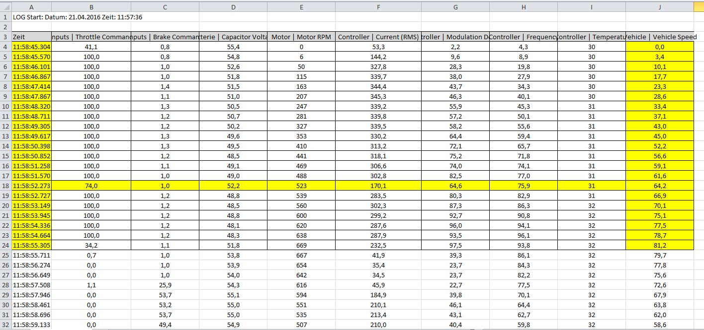

я уже вас приглашал, чего ждать то...
А это записи с Куртиса 21.04.2016

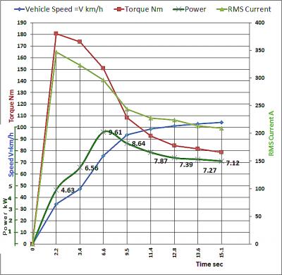

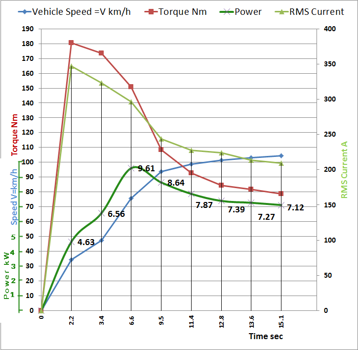

а это 22.04.2016

[user]vicar21[/user],  Куртис откуда данные берёт?
График на ХХ ?

а вы про датчик хола слышали?, а охват коллеса? , какая большая физика и математика.
Легко просчитать скорость разгона по секундам для электроники. Время вы тоже под сомнение ставите в своих часах?
Тем более это разгон с разворота, сейчас видео найду с этого заезда. Камера на шлеме была.

с 4й секунды идёт разгон и с разворота. Это 21 апреля прошлого года.
Делал настройки и заезды.
22 Апреля на графиках видно уже улучшение, и тем более по прямой, без разворота.
Дополнить ещё,
это первая версия 318й модели, на новых стоят другие обмотки и улучшенный момент и эфективность.

Уже жевали,что куртис не умеет корректно мерять момент,зачем ставать опять на те-же грабли.
Темболее на графике нет заявленных на то время 250 Нм.

При чём тут момент, если речь о разгоне до ХХ км/ч.
Или Куртис, по-вашему, и скорость с временем не умеет мерять?
Момент, кстати, можно высчитать исходя из веса системы и ускорения (если ускорение шло по прямой без ветра).
Проверить Куртис на вшивость.

Чем меня приводят в восторг "жеватели", так это своими фантазиями. Например про 250 Н*м. Кто и когда Вам про них нашептал? На каких граблях жевали, что Curtis ни какие величины не может измерять? Как же он тогда реализует векторное управление?

[user]Fritz[/user], так там точно векторное управление? А графики он с векторными величинами показывать не разрешает наверно=(. Но в любом случае вектор или скаляр роли не играет в точности расчета момента, факт что куртис или любой другой момент считают.

[user]rzaviy[/user], cперва заводите речь о разгоне (вялый разгон), а затем начинаются приплетания.
Не сваливайте всё в кучу, 186 модели, 318 и 318 для скутера. Видео для скутера надеюсь смотрели, где Евгений объясняет, что это та же модель только пакет по длиннее.
Правильно [user]zap[/user], написал. Можете всё пересчитать. Вес байка 55 кг, + 80 кг мои с экипировкой. Без ветренно и по прямой. Дерзайте. А к своим байкам, если они более шустрые и имеют больший момент, тоже прицепите Ниву и тащите хотя бы по сухой дороге.
Если он у Вас более резвый, и вы начали сравнивать со скутером (250 Нм) то прицепляйте и тащите 1500 кг на колёсах. Не перепутайте Ниву или какой нибудь японский автомобиль на 1500 кг, который лекко одному можно толкать.
