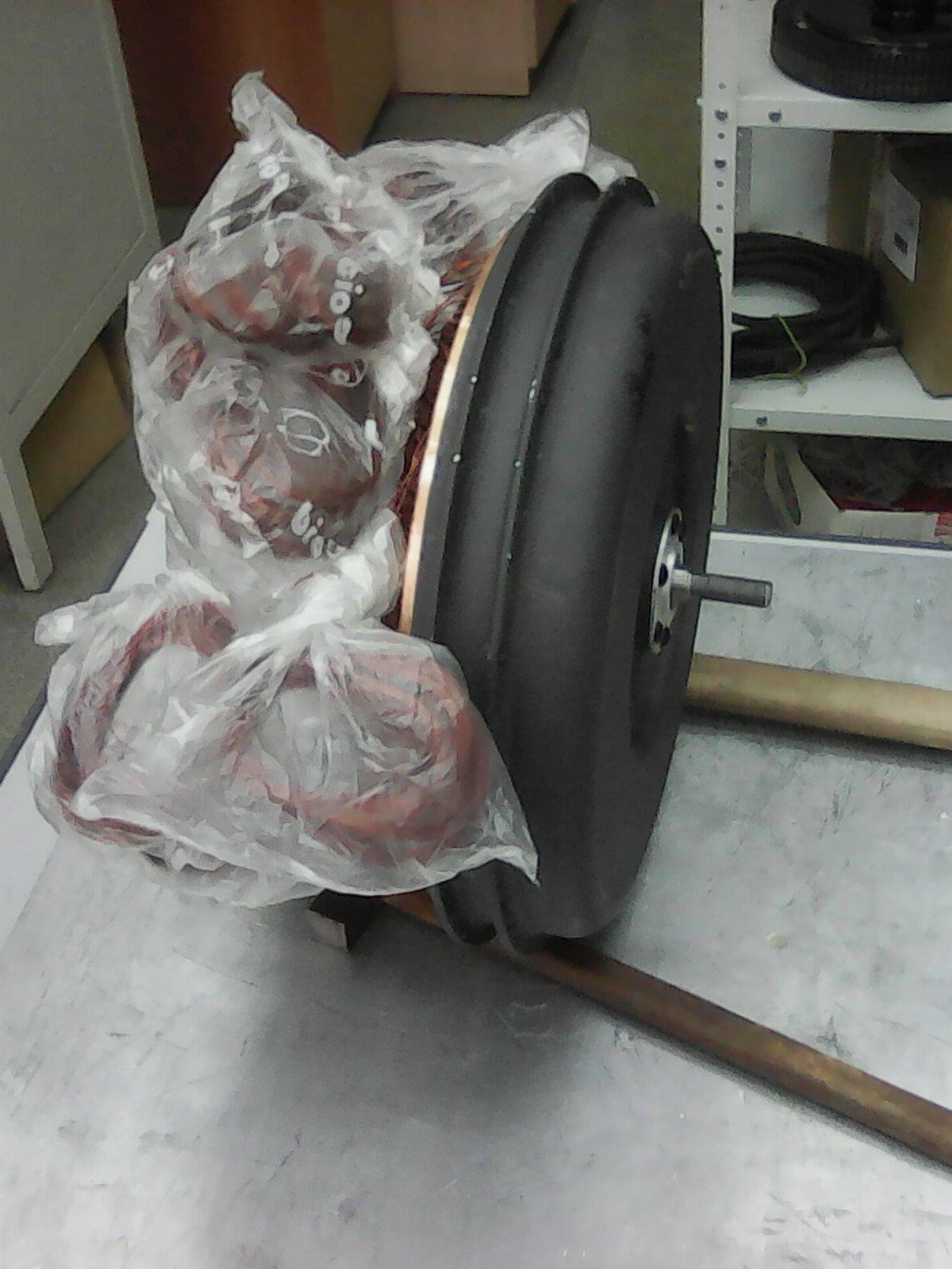

На самом деле всё банально. Уральские "оборонщики" били себя "пяткой в грудь", что элементарно освоят с приемлемой себестоимостью производство мотор-колёс "Колобок". Прислали образцы...
Мало того, что всё корявое и вне полей допусков и посадок, так ещё выполнено не из указанных в КД материалов. Но самый крутой "писк" этого "манагерного непоротого сословия", возомнившего себя машиностроителями, это неумение попадать пальцем в нужную клавишу клавиатуры при мультипликации примитивов. Это же такой тяжелый труд - пальцем попасть в нужную клавишу!!!
В результате у статора вместо 96 пазов образовалось 98 пазов.
Этим сказано всё! И про квалификацию и про технологическую дисциплины и про наличие ОТК...
Полная и безоговорочная технологическая деградация...

Оправдывать не хочу этих "чудо умельцев", но здесь просто по ошибке ввели 8 а не 6, тк изделие единичное никакое ОТК не проходило, изготовили из подвернувшегося материала, просто указать ошибки, и сделают нормально в следующий раз, так бывает, потом внимательней будут. Изза 1 ошибки другие "подгоняли" чужую ошибку в общую конструкцию и всё.

В том-то и беда, что изделие не единичное.
И они не опытный образец брались делать. А если бы так штамп изготовили? Это говорит лишь об одном - манагеры не за своё дело взялись. Им бы лекции по ведению бизнеса лохам читать, а не производство осваивать.  >:D

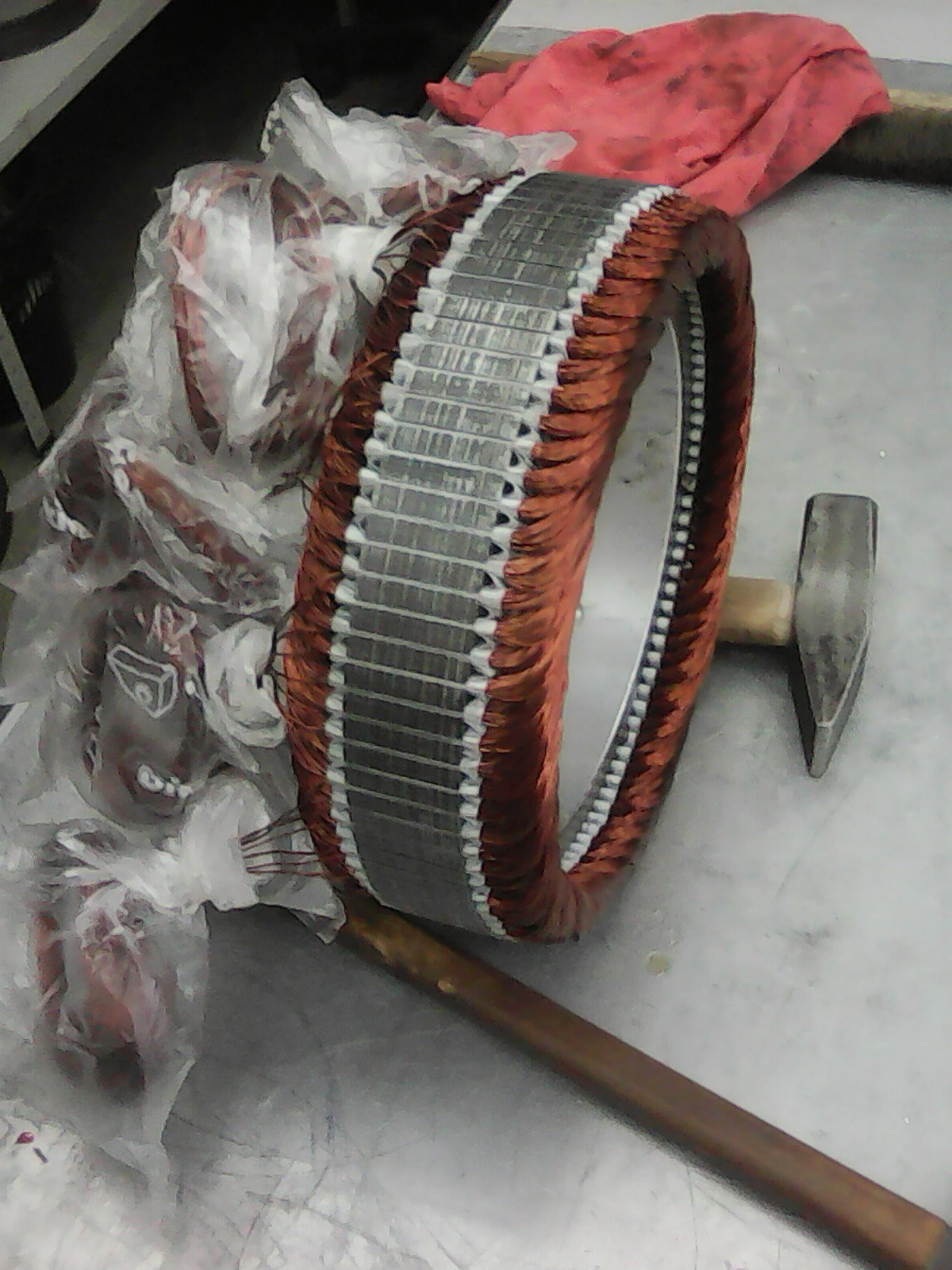

Наконец нашёлся обмотчик который выполнил намотку практически без замечаний по внешнему виду и по вылету лобовых частей. Для ручной намотки очень даже прилично намотал. "Балкона" почти нет. Молодец! У него не грех поучиться аккуратности и уважительному отношению к своему труду!

[user]Fritz[/user], Почти как на автомате!  :wow: СУПЕР!
Да, намотано неплохо.  мне тоже понравилось, особенно пакетики на выводах. Завтра будем собирать катушки  в обмотки - тогда рассмотрим получше.
KroTozeR
Почерк человека, что дорожит своими клиентами. Знаю двоих таких, правда в иной сфере деятельности. У них нет крупных доходов и огромной клиентуры. За те, что есть, всегда идут к ним. Респект намотчику! Я так понимаю, теперь часть "колобков" будут отдаваться ему на намотку?
ugrum
Да их уже столько намотано, что не знаем куда ставить :-)
А вообще, да, к нему теперь. Я так не смогу, это уж точно. Тем более он сосед. Находится в Солнечногорске.
Он еще и межслойную изоляцию проложил, что совсем не нужно было. Как-то мы ему об этом даже и сказать то забыли.

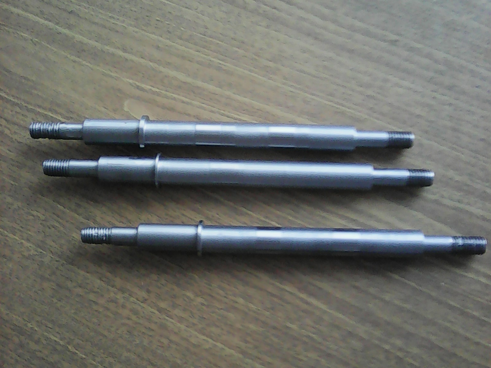

Зато другой специалист - сделал три оси...
Чертёж был один, а оси три...
Сразу видно - человек старался.
