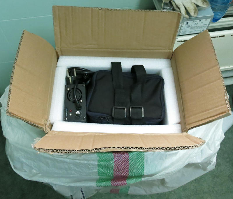

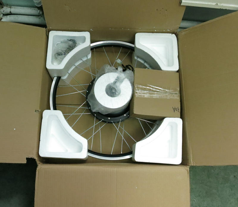

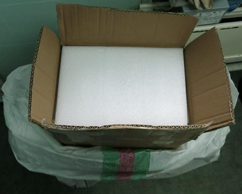

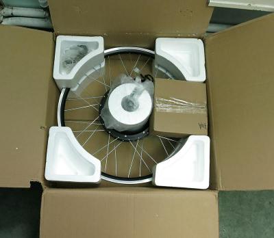

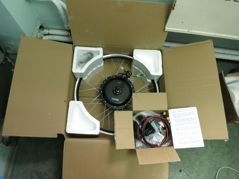

propeller25
#35
Доброго времени.  Получил ваш комплект.  Несколько человек спрашивало меня на сколько хорошо упаковывают ребята.  Выкладываю фото упаковки.
Уже катаю  третий день.  Комплект с A-750 и контроллером Mark 2  отлично тянет. Мотора практически не слышно.  Прям то, чего я и ожидал от комплекта.  Рекуперацию пока не пробовал. Катаю по тротуарам, разгонять байк особо не где.  Отличный, бюджетный транспорт "без пробок"  "от работы до дома и обратно" получился!
