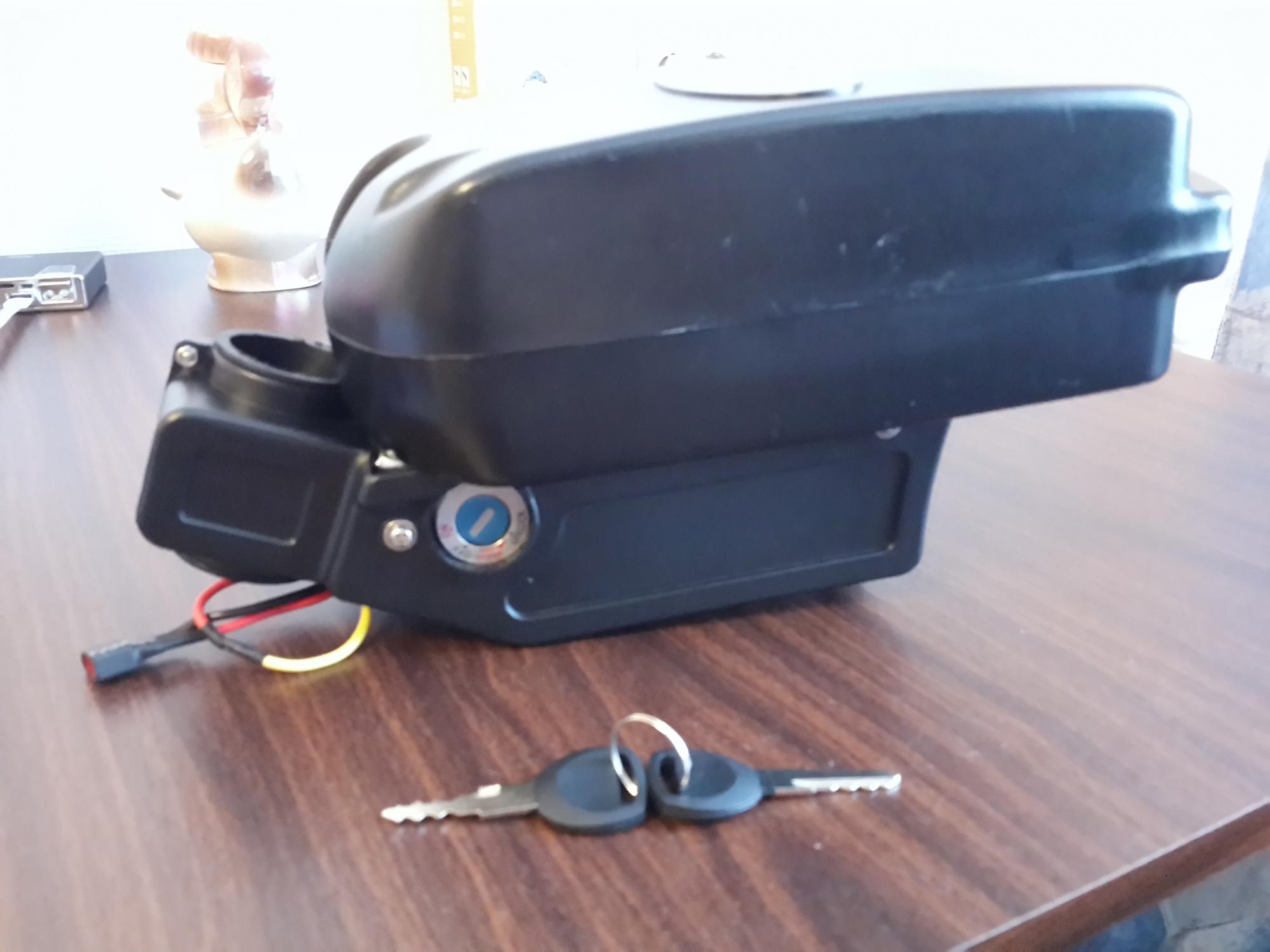

Здравствуйте, почитал, понравился данный комплект, в связи с этим вопрос. У меня аккумулятор лягушка LiIon 48В12Ач на подседельном штыре, возникуют вопросы:
1. влезет ли в тот корпус данный контроллер?
2. Можно ли ограничить ток при разгоне (или езде) 10-ю или 20-ю апмерами, без подключения 3-х позиционного переключателя ограничения тока? а то ли-йон долго не протянет, если туда 30 апмер долговременно вкачивать при 12ач емкости, так ли это?

1) На кейсе батареи есть крепление для контроллера?
2) Ограничить можно замыканием контактов на разъёме контроллера. Думаю 20А будет достаточно.

1. Есть, такое с ключом вкл/выкл/ и вытащить батарею точнее, наоборот, на этом боксе сверху крепится батарея.
2. Ясно, спасибо.
e4bike.ru
Не уверен, что он туда поместится.. У него длина с ушами для крепления 195 мм.

Зад коробки можно отрезать, я так и сделал, когда Мини-е туда воткнул, ну торчит на пару сантиметров, и ничего ;)

Да, спасибо, тоже так подумал, вертел в руках, просто думал еще чем-то может нарастить или еще как-то закрыть.

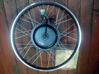

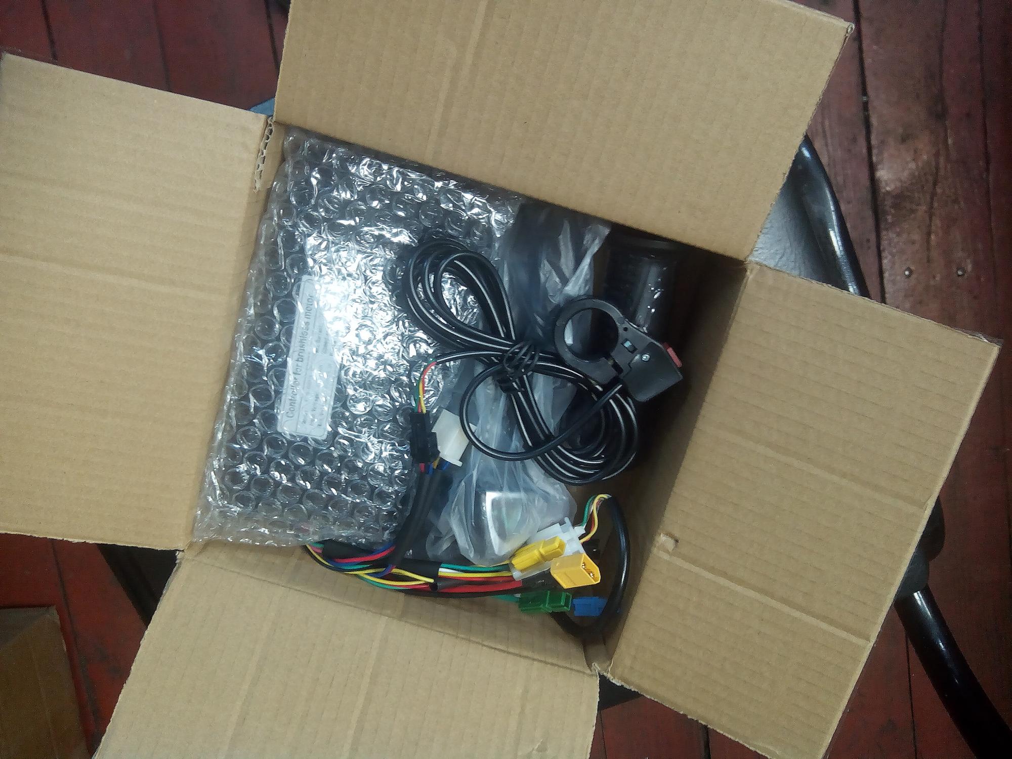

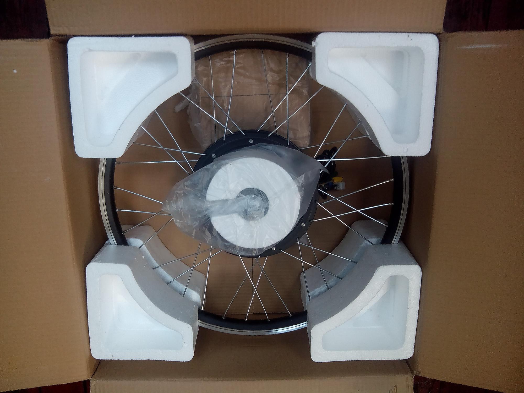

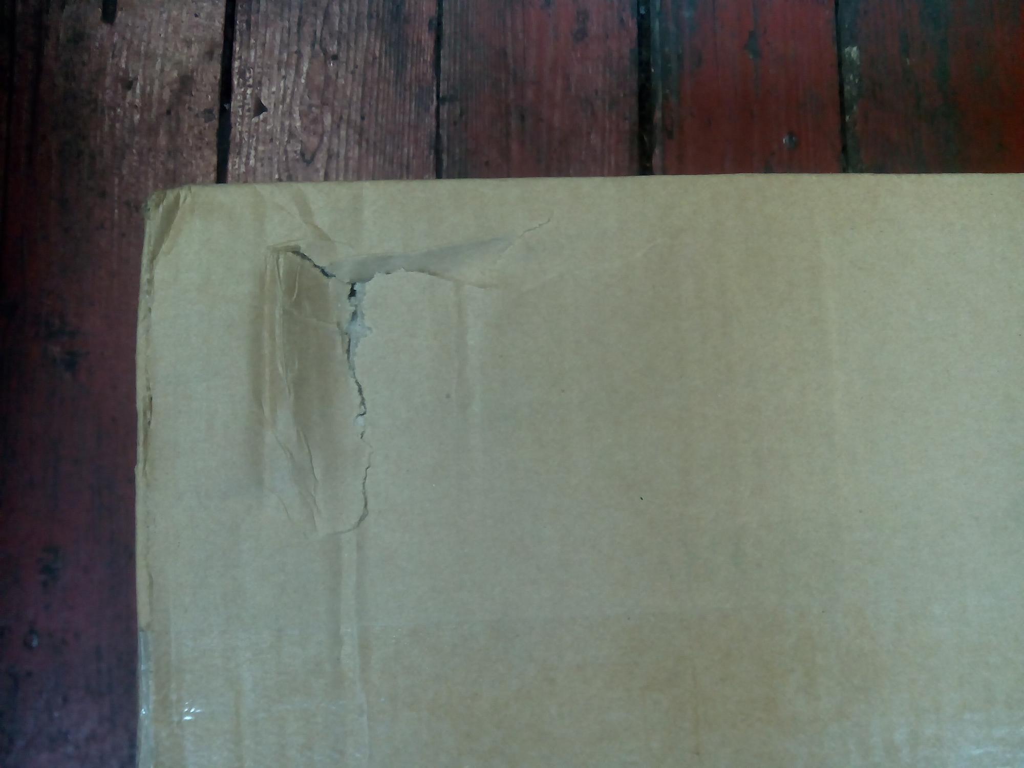

Уважаемый Валентин, приветствую Вас. Сегодня получил посылку со своим задним MXUS-A-750. К Вашей упаковке претензий нет. Все отлично и "как себе" уложено. Спасибо!  :dance: Немного напрягла вмятина на коробке, но это уже камень в сторону ТК.
Подключил колесо, покрутил... Все норм. Правда, заметил пару спиц неподтянутых, шатались... подкрутил.
В процессе обкатки, вместе с чувством восторга меня не покидало чувство, что чего то не хватает... Потом я понял)) Кассеты Shimano... В недоумении я простоял примерно минуту, крутя в мозгу фразу "блин, и тут нае....и"  :ireful:
Потом меня кольнуло перетряхнуть коробку еще раз... И вот она, родимая. Лежит себе аккуратненько в одном из пенопластовых уплотнителей  :-) Я так нетерпеливо и быстро распаковывал и доставал колесо, что кассету и не заметил))
Еще раз спасибо!  :bravo:
Ребята, покупайте в e4bike.ru, советую!  :wow:

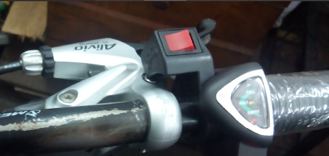

А кто подскажет, в каком положении сейчас находится 3-х позиционный переключатель ограничения тока? 33% или 66% ?
Merida M90-D, Rear MXUS-A-750, Mark1 30А, LiNMC 48В 16Ач (13S2P)
TAiLG TDL286Z, Rear motor 350W, свинец 60В 12Ач (5S1P)
Я на карте
e4bike.ru
Среднее положение точно максимальное. С крайними возникла небольшая путаница, разъемы на фабрике собирали двумя способами и в разное время, поэтому точно подсказать не смогу. Простите за некоторый бардак, работаем над стандартизацией.
Весь ассортимент здесь!
Мотор-колёса 250-5000Вт, батареи LiNMC, LiNCA, LiFePO4 36-96 В, синусные контроллеры Infineon, Mark II+, готовые комплекты, электровелосипеды в сборе.
Сборка батарей - ячейки LiNCA (Panasonic, Sanyo, Samsung, LG, теслабанки), LiFePO4, LiNMC от 170р.
Elvin
Ну, во всяком случае, я думаю это 33%, т.к. вешал токовые клещи на выход из аккумулятора, газовал поднимая колесо и опуская на пол с выкрученной на всю ручкой газа. Ток пытался стремиться к 10А, не более... В другом крайнем положении ток был около 15А. Провода на разьеме переключателя, если смотреть замком вверх, слева направо желтый-красный-зеленый.

e4bike.ru
Да, все верно. В таком положении это будет ограничение 10А.
