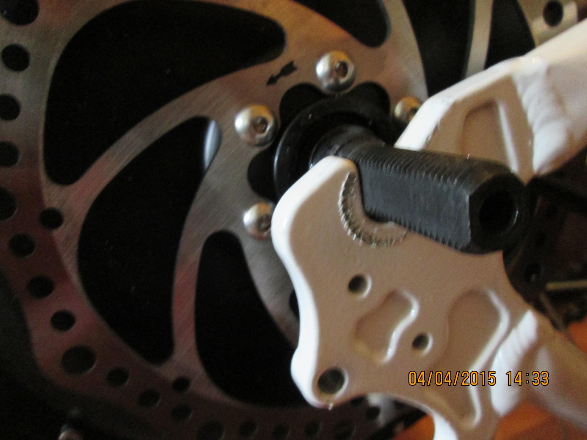

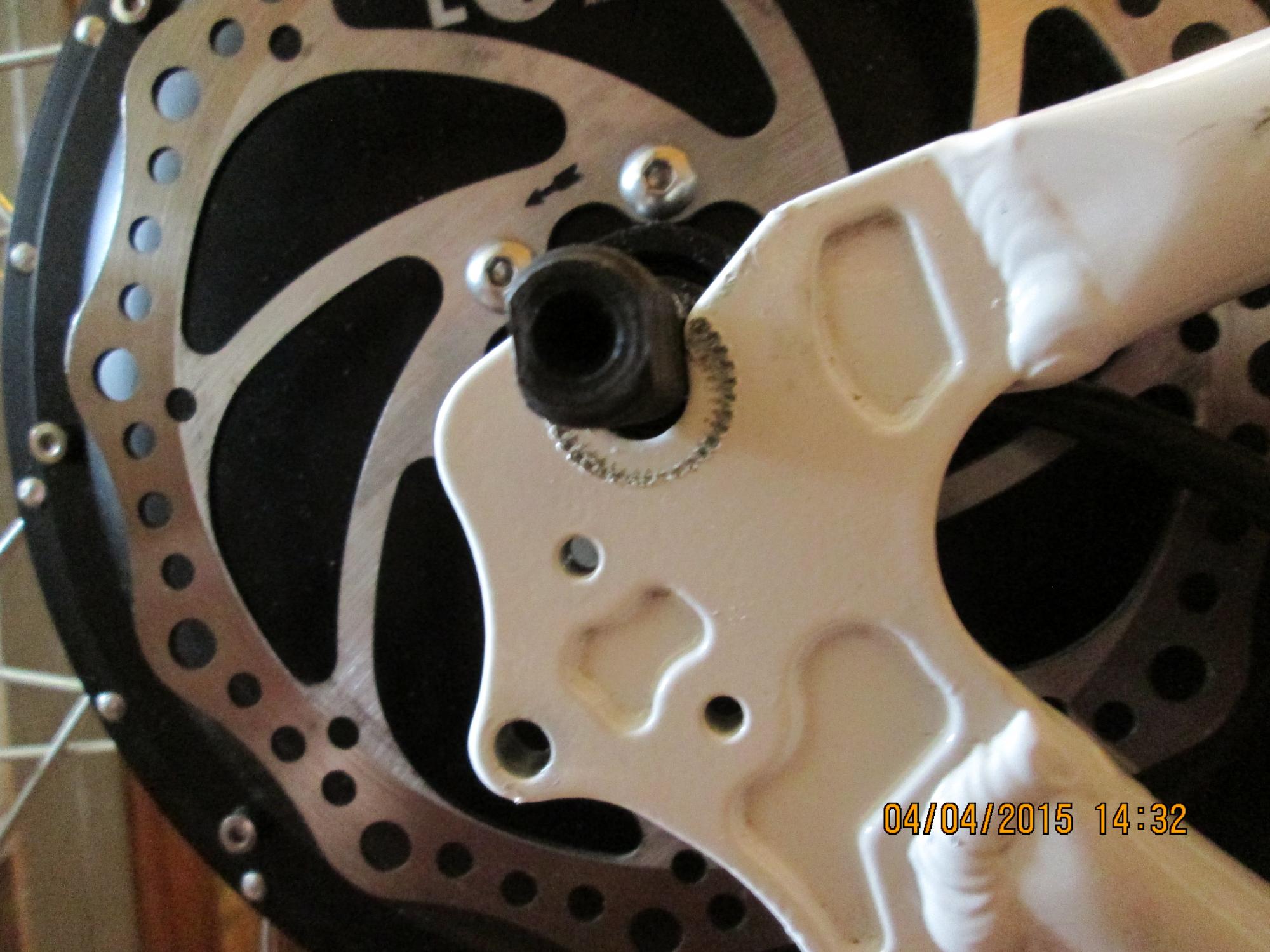

Друзья, насколько все плохо ?
Искать нового донора или можно с усилителем норм катать ? :(
Small garage:
                                 "Fat mid drive -  CYC X1 Pro"
                                 "Dualtron - Ultra"
e4bike.ru
Усилитель просится. И гайку лучше бы закручивать через шайбу.

[user]e4bike.ru[/user], гайку закрутил через шайбу + оставил псевдоусилитель (2 гайка) получилось ужасно, полное ощущение того, что на старте колесо вылетит из дропов :(
Псевдоусилитель вообще по сути играет роль 2й шайбы, он вообще не касается рамы.. Разве что когда провернет колесо, тогла он коснется рамы :D
Я если честно не ожидал, что у вашего моторчика така толстая ось :D

Вообще то я всегда полагал и сейчас так  считаю,  что псевдо усилитель  нужно  ставить  изнутри  :exactly:
MXUS 750Вт UP to 2,2 кВт, infineon 12fet, лифер 48В 15Ач. Средний пробег 35 км на зарядку. Проекты "инь янь" на базе рамы "клон Чоботара" (MAX-e, LiFe 24S, 40Ah, миникрошка) .
Mr_Hurma_xD
[user]K_MIHAIL_L[/user], в данном случае это ничего не изменит :)
Small garage:
                                 "Dualtron - Ultra"
K_MIHAIL_L
Это меняет площадь "упорного" контакта дропаута при затяжке гайкой (одно дело контакт пары миллиметров лысок "проточки оси" и другое дело когда упор алю дропа осуществляется в шайбу нормальных размеров) и без усилков я бы не рисковал на этом моторчике ездить и тем более пользоваться рекуперацией.
Mr_Hurma_xD
[user]K_MIHAIL_L[/user], без усилков естесна не буду ездить, я не смертник :)
Спасибо за совет, попробую поменять местами

Вобщем попробовал я засунуть и псевдоусилители с внутренней стороны и шайбы...
С псевдоусилителями приходится раздвигать перья не слабо так, аж тормозная машинка перестает влезать (нужна проставка 4-6мм).
С простыми шайбами (из комплекта) тормозная машинка встала более менее, но шайбы согнулись при затягивании гаек....
В итоге либо без заднего тормоза (а реген вообще не ощущается), либо я не знаю что будет с этими гнутыми шайбами  :sorry:
Такие дела :)
Small garage:
                                 "Dualtron - Ultra"
K_MIHAIL_L
 :facepalm:
Пробуем ещё раз.
1. Переворачиваем вел
2. Откручиваем колесо
3. Ставим усатые шайбы изнутри, а обычные снаружи дропа
4. Откручиваем тормозную машику
5. Ставим колесо по п.3 (желательно уже установить усилки) и затягиваем гайки
6. Пытаемся установить калипер в соответствии с положением диска (регулировку осушествляем шайбочками, а уже тонкую настройку положением машинки с помощью её собственных винтов затяжки)
7. При удачной попытке пользуеся тормозом и горя не знаем.
