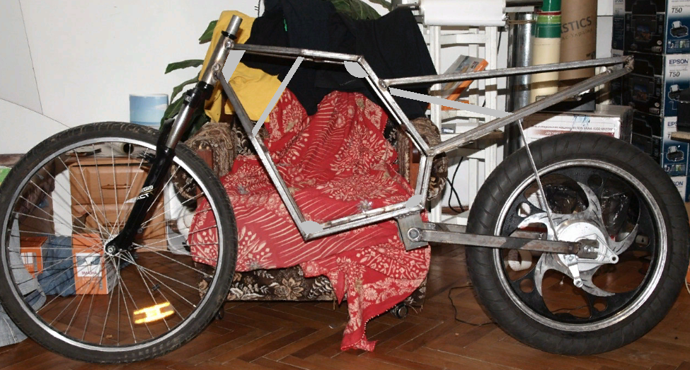

[user]mr.Dream[/user], я бы конечно поставил ролик прижимной на ременную передачу, а то зубов в зацеплении мало, как бы ведущий шкив не срезал с ремня зубья.
Ось маятника на подшипниках качения?
Резина конечно зачетная.
[user]edw123[/user],  дропы горизонтальные, натяжка за счет их будет производиться видимо.
ferum
Мне кажется надо сделать хотя бы так
Весу это не сильно добавит, да и боковые панели надо на что то крепить. Хотя возможно это не весь замысел, и еще планируется некоторое усиление жесткости?
mr.Dream
Усиливать буду по факту размещения батарей, чтобы потом не отрезать ) Оно будет 100%, это фактически каркас. Будут диагональные распорки, по принципу фермы. У вашем же варианте "параллелограм" остается.
ferum
Согласен. Надо плясать от формы батареи. Кстати, как один из вариантов загрузки, со стороны колеса, повернув руль. Теряем по ширине, но будет быстроизвлекаемая одним блоком.
mr.Dream
#40
В продолжение темы. Прикупил аммортизаторы. Приварил "уши"
Собрал "на соплях" для пробы.
Даже выезжал недавно, не терпелось )) Питал от дохлого упсового акума на 4а/ч, который к тому же был посажен почти )) Ехал потому со скоростю пехехода. Тормозил корочением проводов мотора - на скорости ок. 15 км/ч колесо шло юзом, что меня очень сильно удивило. МК 500Вт такого "эффекта" не давал. Боюсь представить, что будет на полном ходу...
Но надо уточнить, что уменя сейчас очень большое передаточное: 72:12 первая ступень и 41:16 вторая, вместе 15,375. На днях поменяю (когда придет) шкив на моторе с 12 на 18 зубьев, и будет 10,25, что даст ок. 500 об/мин колеса на ХХ (56 км/ч)
Вес у этой конструкции 33,7 Кг.

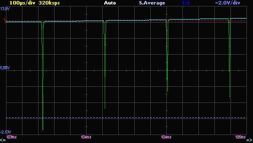

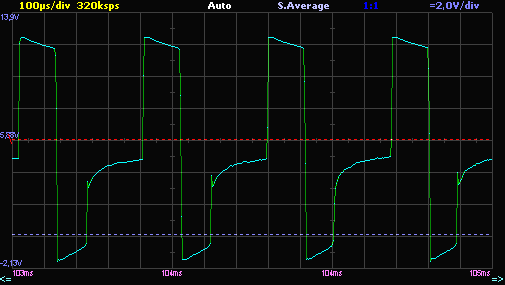

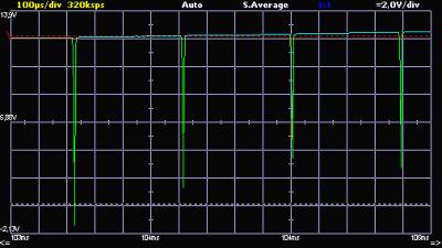

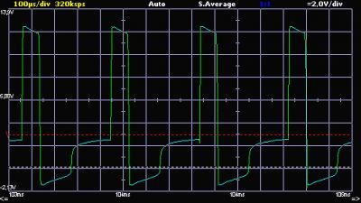

Снимал осцилограммы при питании 12В и частоте 2,5 кгц.
На клеммах мотора (кликабельная анимация)
Торможение рукой при стабильной скважности:
прогазовка плавная:
и остановка без нагрузки:

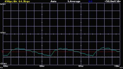

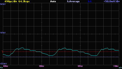

Да не, все норм)))

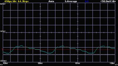

Форма тока на шунте при остановке руками шпинделя
При ограничении "батарейного" тока (в районе 2А средний)
При ограничении "моторного" тока (в районе 2А пиковый)
анимацтонные гифки кликабельны
Цитата: mr.Dream от 09 Апр. 2015 в 00:35
Да не, все норм)))
Форма тока на шунте при остановке руками шпинделя ...
При ограничении "моторного" тока (в районе 2А пиковый).
Удаётся контроллеру измерить отличие в токах? Уж очень похожи...
mr.Dream
Да, при 12-вольтовом питании и небольшом токе отличие батарейного от моторного было почти в 3 раза. На малых токах это слабо проявляется, но с увеличением разница растет.
Верным показателем этому еще и тот факт, что при остановке шпинделя средний батарейный ток падал.  ;-)

Я немного про другое - хватает ли точности у контроллера различить "фазный" и "батарейный" с одного общего шунта? Для пробы не снимали осцилограмму, к примеру, с "фазного" провода в качестве "правильного" фазного шунта? Может достаточно надёжно будет, как, вроде, в инфинеоне - рассчитывать фазный ток?
mr.Dream
Точности никакой не нужно особо. С одного шунта через RC фильтр берем значение усредненного тока и подаем на один ОУ, а напрямую мы подаем  на другой ОУ, в результате идет ограничение по амплитуде (заряжается конденсатор выходов ОУ - нога 3 микросхемы), а амплитуда тока на шунте как раз в момент открытия ключей. И это не измерение, а аварийное ограничение. А для рассчета нужен микропроцссор или сложный аналоговый умножитель :) Я буду стремиться к упрощению, от этого и надежность. Мне главное, чтобы когда трогаться с места, выжав акселератор до упора, не повылетали ключи :) И не грелся двигатель излишками тока, от которого толку будет не так и много. А при езде и батарейный будет ограничиваться. Но как показала осцилограмма - ток не превышал заданого значения, хоть ты тресни :)
И еще один момент - форма тока пока что очень зубатая, из за низкой частоты. Буду поднимать, если позволить железо, в сверхзвуковой диапазон. А то пищит )))
