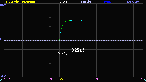

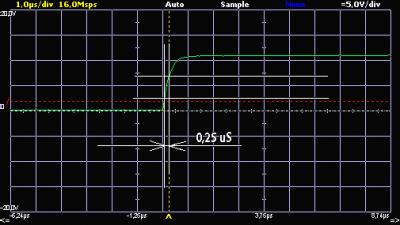

В силу некоторых коментариев решил пересчитать время полного открытия транзистора. По даташиту линейный режим от 2,5 до 6,5 вольт на затворе примерно от начала открывания до полного открытия. По осцилограмме получается 0,25мкС примерно.
При частоте 15 кгц это 67мкС период. 0,25/67*100=0,38% периода. Момент закрытия нас не волнует.
Не знаю, по какому законду экспоненты проинтегрировать выделяемую мощность, да и забыл уже как это делается, грубо на пальцах прикину в момент полуоткрытия транзистора при 50А * 30В * 0,38% = 5,7Вт. Добавим еще 90% периода открытого ключа 50А2 * 0,0045 Ом = 11,25 Вт В сумме будем иметь 17Вт тепла на каждый фет при полной мощности и кважности 90%. Но такой режим будет кратковременным, так как не собираюсь вгонять в киловаттный мотор 6КВт длительно :)) А если серьезно, то ампер 60-80 кратковременно, и 30-40 длительно.

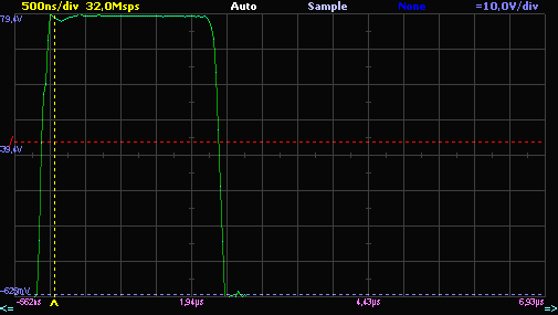

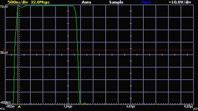

mr.Dream

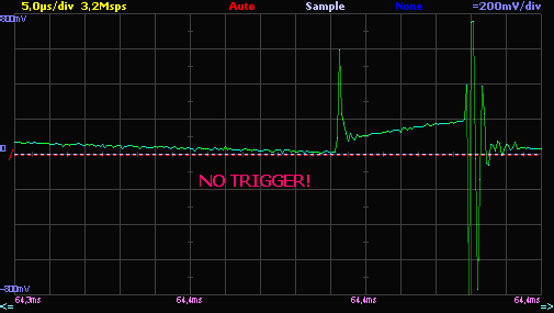

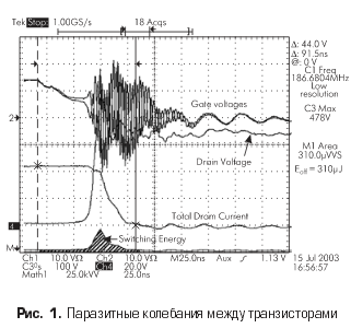

Ну вот, похоже я нашел ответ на свой вопрос. http://elektrokip.narod.ru/proel/2005_01_34.pdf
Статья о паразитных колебаниях в параллельно соединенных транзисторах и длинными цепями управления затвором. График со статьи:
И снята мной осцилограмма.
В том то и вся соль, когда работал только один транзистор, причем в "хорошей"  нагрузке, сжечь я его не мог, даже специально.  :-D Как только два в параллель, да еще и не разделеные резисторами в затворах, а только один общий  :facepalm:, один из них хаотично выгорал. Причем от нагрузки особой зависимости небыло.

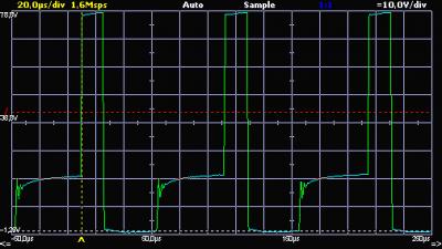

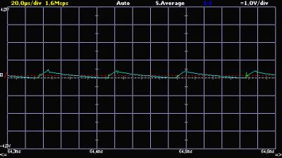

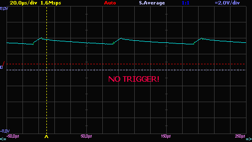

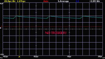

Чувствую, сегодня забухаю!  :-( Ибо ощущаю себя полным бараном. Не могу обьяснить тот факт, что при одинаковых условиях в разное время вижу совсем разные, абсолютно нелогичные вещи.
Осцилограмма, снята на куске моторного провода, отобразающая форму тока мотора.
Несколько дней назад:
Только что:
Я уже думал, что не верно подключил измерительный щуп. Сто раз проверил... Ну как может быть такая форма тока на индуктивной нагрузке?  O_O
mr.Dream

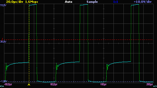

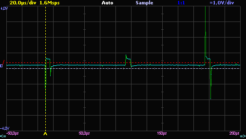

 :laugh: :laugh: Продолжаю спамить. Причина оказалась до ужаса банально, но кто б мог догадаться...   :fool:
Медный многожильный скрученный провод обладает весьма большой индуктивностю. Индуктивное сопротивление на этой частоте была около активного, что внесло большие помехи в измерения. Вставил в цепь кусок жестяной пластинки, какую нашел. Замерял... вот и результат :)))
Форма тока:
Ну и для верности замерил напряжение на моторе. Можно спокойно спать))

mr.Dream
Цитата: all_bud от 03 Май 2015 в 09:22
[user]mr.Dream[/user], прошу отписаться по боевому испытанию последнего варианта. Я схему просмотрел, пока помолчу, так как вы меня не слышите и не вразумеваете о  силовом каскаде и его управлении. Осцилограмма напруги на моторе кривая, отчетливо виден линейный режим. Феты бахнут опять.
Это не линейный режим, это ошибка измерения осцилографа. Если растянуть шкалу, увидим нечто такое
как и предполагалось, 250нС время отпирания. Можно еще уменьщить, так как сейчас сопротивление в истоке 24+10 Ом.
Но открывать быстрее нету смысла, так как потечет сквозной ток через еще не запершиеся диоды, у них скорость восстановления 500нС. Про это я говорю тоже не впервые, и тоже никто не слышит. И феты не бахнут. Рассчет тепловыделения постами выше излагал. На самом деле так и есть. Я даже специально затягивал фронты. Чтобы узнать, есть ли запас.

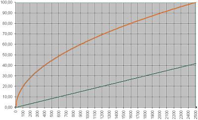

Задался вопросом, а нужно ли ограничивать ток мотора? В екселе по формулах написал зависмость входного и выходного тока от мощности, и понял, что ограничение тока мотора в моем случае будет лишним. Мне нужно сделать только ограничение батарейного таким образом, чтобы максимальный ток мотора не выходил за пределы 100А. Будет хорошая динамика на старте.
Из графикав видно нелинейную зависимость тока на входе и на выходе контроллера.
На пример, при 1А входного будет 15А на двигателе,  при 2 будет 21, при 10 - 49, при 20 - 69, а при 41 входного будет 100 на выходе :)
Как ни странно, рассчеты фактически совпадают и измерениями. И это радует.
формулы
Если кому интересно, рассчеты делались для идеального преобразователя:
Входной ток I=P/U, понятно и просто.
Выходной ток I=sqrt(P/R), где R - активное сопротивление нагрузки (двигателя)
