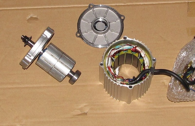

Прочитал всю тему, но так и не понял смогу ли использовать Mark II.
У меня внешний мотор от электросамоката ЭВО. Он же использовался на Рино, Хедвее 2.
Статор - 12 полюсов. На якоре 10 рядов магнитов.
В описании самоката написано, что напряжение 36 вольт, мощность 800 ватт.
Меду тем, точно такой же мотор в продаже описывается как 48 вольт 1000 ватт.
В теме самокатов утверждают, что можно кратковременно вкачать более 2000 ватт.
Батарею 14S 16P из элементов МН1, ёмкостью 51,2 А/ч  51,8 вольт (полностью заряженный 58,8 вольт) уже сделали веломастера
https://electrotransport.ru/index.php?topic=44256.msg1034681#msg1034681
Симметричная БМС ограничивает ток 35А.
Поэтому Mark I, как бы, не подходит - может сгореть. В комментариях описания котроллера [user]e4bike.ru[/user] сказал
Цитировать... едем в горку или по сложным грунтам (снег, песок и т.п.), то 30А будут потребляться долговременно и контроллер их не снизит до тех пор пока не сядет батарея в обычной ситуации или сгорит контроллер
Хочется иметь запас надёжности в контроллере по току, возможно "на вырост", но у Mark II режимы 20,40 и 60 ампер - может сгореть мотор.
Где-то было сказано, что диапазоны изменить невозможно.
Потом говорилось, что можно пилить шунты.
Потом говорилось о задании каких-то настроек на дисплее.
У меня вопрос к тем, кто знает, и [user]e4bike.ru[/user] - будет ли работать Mark II с таким количеством полюсов и магнитов мотора?
Как, всё же, изменить диапазон токов на, например, 15,25,35 ампер? ...

Контроллер вкачивает столько тока, на сколько он рассчитан.
Сгореть при этом может мотор, если он ниже по мощности, но не контроллер.
Цитата: Бабай от 28 Март 2017 в 18:20у Mark II режимы 20,40 и 60 ампер - может сгореть мотор.
невозможно?
пилить шунты?
перепрограммировать на дисплее?
Берите контроллер с возможностью подключение дисплея и к нему экранчик LCD-03 или LCD-05.
Через меню настраиваете ограничение мощности на уровне 60% (выставляется от 50 до 100).
Переключателем получите  режимы 12, 24, 36 ампер.

Звонил сегодня [user]e4bike.ru[/user]. Он говорит, что не будет Mark II работать с моим мотором  :~-(
Бабай
Цитата: Бабай от 29 Март 2017 в 19:18
Цитата: poraboloid от 28 Март 2017 в 20:57Берите контроллер с возможностью подключение дисплея и к нему экранчик LCD-03 или LCD-05.
Видимо, не судьба  :-(
Однако, ... работает!
https://www.youtube.com/watch?v=bme1jr4Bf6s

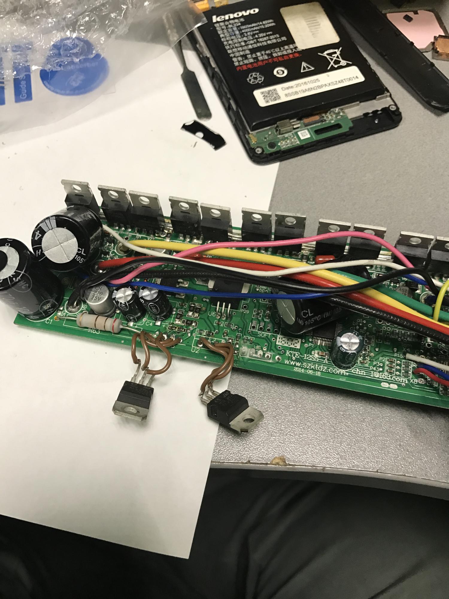

Вообщем сгорел контроллер , вроде как типовая неисправность. Сгорел регулятор напряжения, который формирует 5в. Звонил продавцу сказал труп, мол горит процессор вместе с регулятором. Почитав форум понял что я не  первый. Взял у товарища новый контроллер, но пытливый ум ремонтника ноутбуков не сдался просто так. Вскрыл, обнаружил сгоревший регулятор lm317t и пару резисторов . Только регуляторов 2  штуки, и насколько я понял без принципиальной схемы. Один из регуляторов страхует другой, чтоб батарейный ток не пошёл по 5вольтам. Толи ревизия новая у меня, в которой  китайцы решили проблему повального сгорания процессора. Толи миф о неремонтнопригодности контроллера..... Но факт остаётся фактом, стоимость запчастей 100р и час на поиски резисторов на донорах. Работает норм, как и раньше))

а в картинках проблему можно осветить )...?

Kalmik96
Сгорел контроллер опять))), после 5минут газа в пол перегрелся контроллер, припой на нижней части платы расплавился и потек, в итоге сгорело два транзистора. Поменял все работает.
Вывод охлаждение транзисторов через пленку не канает. Проложил терморезинки от охлаждения ноутбуков самые дешёвые. Только нужно брать самые тонкие. 0.3-0,5 мм, толще не встают транзисторы в плоскость с корпусом.

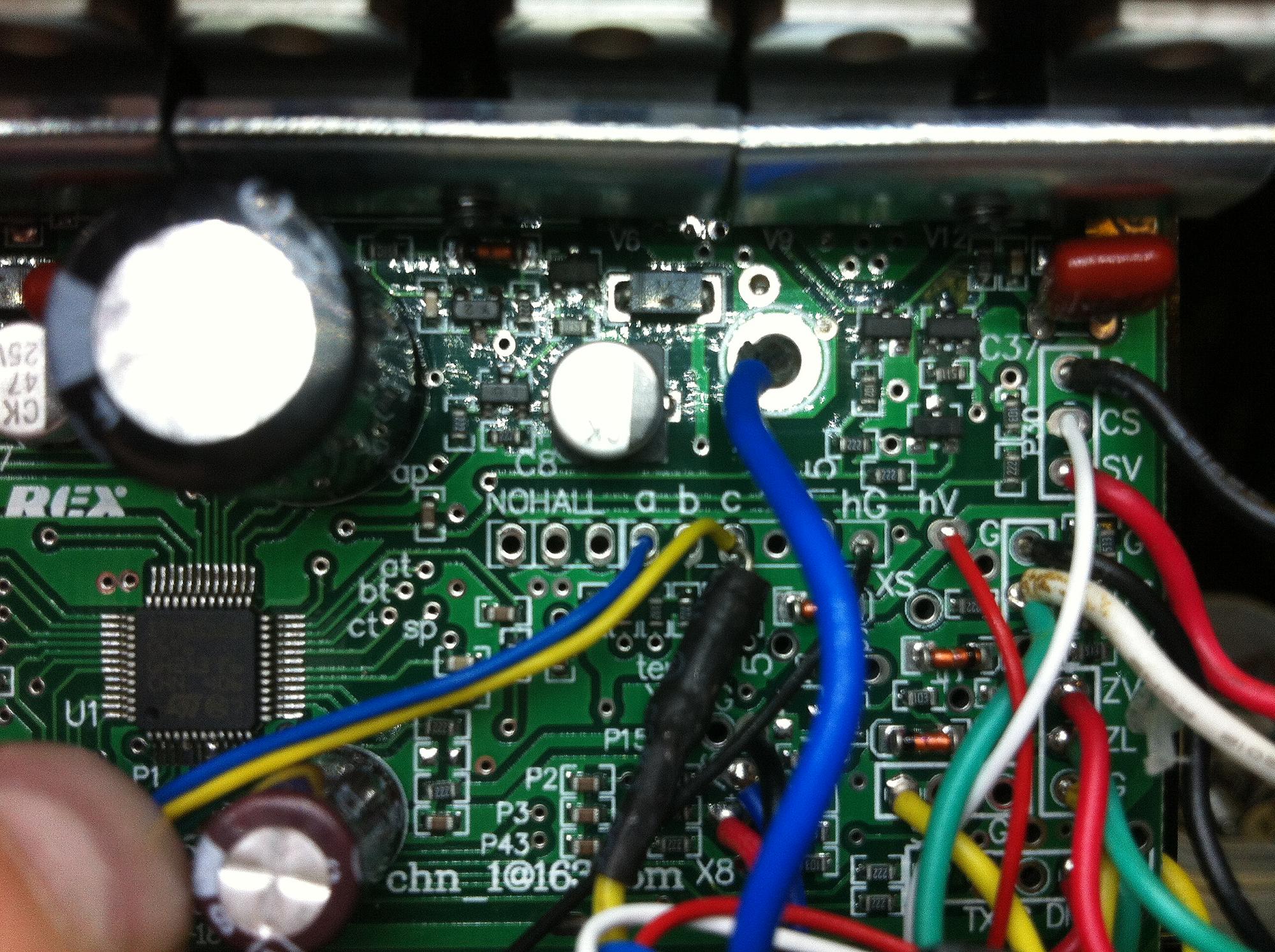

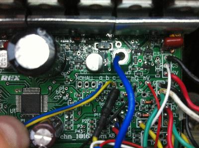

Всем привет! вопрос Валентину. Покупал редукторное колесо 500w с контроллером, похож на Mark II, на плате рядом с точками подпайки холлов a,b,c , есть точки для перемычки NOHALL. получается контроллер может работать в бездатчиковом режиме? или это не реализовано китайцами?

Цитата: user020413 от 09 Май 2017 в 20:05
на плате рядом с точками подпайки холлов a,b,c , есть точки для перемычки NOHALL. ?
Не для перемычки, а для платки эмуляции холлов, по сигналам с фаз.
user020413
[/quote]
Откуда инфа? есть схема этой платки (back emf detection for sensorless operation)? или полная контроллера
poraboloid
Инфа от опыта.
Выпаивал эту платку из безсенсорного контроллера и подключал холлы, контроллер работал по холлам.
Впаивал ее в другой контроллер, и он стал безсенсорным.
Схемы у меня нет, но на форуме в разделе самодельных контроллеров ее выкладывали.
