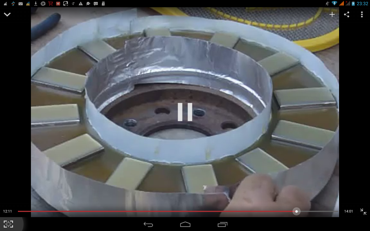

 :-) Нужен ли вообще на катушках сердечник?
Ведь,  в приведенном видео МК в Испанской деревне – его нет..
Если можно без железа (сердечника), то это вообще все упрощает и удешевляет в разы..
Намотал катушек на обичайку,  и в эпоксидку,  предварительно расположив на размеченной плоскости залил..
   Я поэтому изначально и предлагал сделать их раздельными (на каждой катушке – отдельный сердечник)
(Взял Ш - образный транс,  ножницами полосок от него наотстрегал,  собрал набор,  катушку намотал и готово)

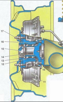

Опана! Накопал)))..  ВАЗ 2108 задняя балка разрез.. (На разборке навалом и стоит 10 копеек.. )
Смотрим..
Если использовать барабан, ступицу, тормозной диск,  тромоза вытащить, то это уже готовое МК, клей магниты, заливай обмотки и.. МК в Автомобильном ободе!  готово..
Очень удобно то,  что есть жесткая стальная основа (бывшее основание для тормозов)..
А так же крепление оси колеса к балке на 4 болтах..  Прикручивай вместо балки что хочешь)..
Еще и место остается,  если сделать акки из 18650 буквой "О" или "подковой" то в осавшееся место километров на 5о влезет)))..

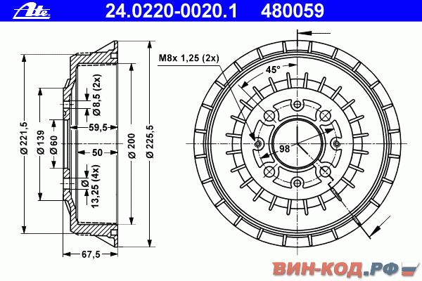

Внутренний диаметр барабана 200 мм ширина 50 ..( маловато по моему..
Или нет?
Сколько "выжать" можно с такого диаметра?

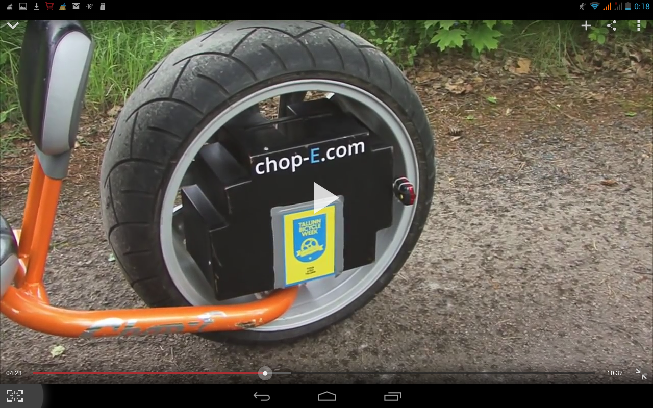

Хватит!..  Даже,  если будут из колеса наружу чуть торчать сантимов на 8 – не страшно..
Все равно труба рамы будет огибать колесо и так же не меньше,  чем на сантимов 8..
Этот торчун не страшен,  на чоперах номера сзади торчат (их внутрь колеса сбоку ставят)..  Они сантиметров на 20 торчат и ничего)..
Вот,  глянь ..

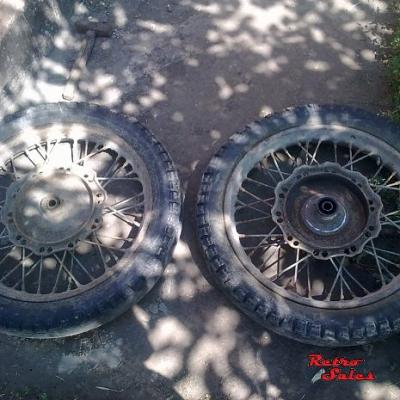

Feanor
Ну касаемо тормозных барабанов, то всё уже украдено до нас (если конечно не на автомобиль надо)
Но мне кажется маловато там места. И тормоза потом куда?

Примерно замерил Поларис 1100 Ватт
Диаметр 200, ширина магнитов около 4о мм?
У MXUSa 75o Ватт
Диаметр 200, ширина магнитов около 35 мм?
У ВАЗа барабан
так же 200 на ширину 40 влезет? ..
Киловата полтора наверное даст? ..

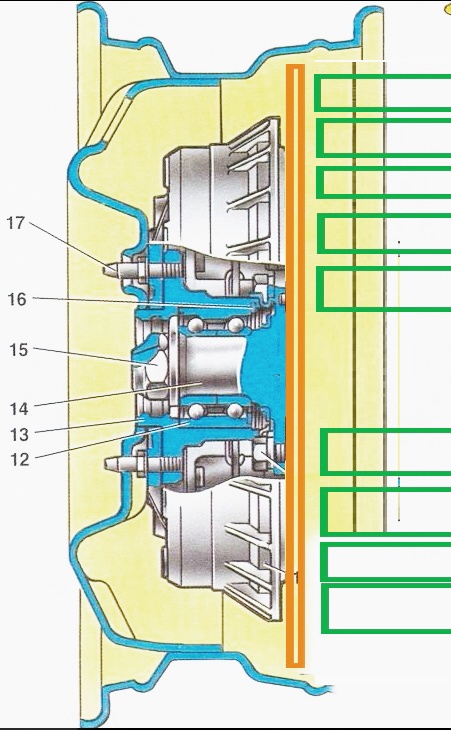

Вот накарябал..
Красным пластина – основание,  зеленые — это ячейки 18650
