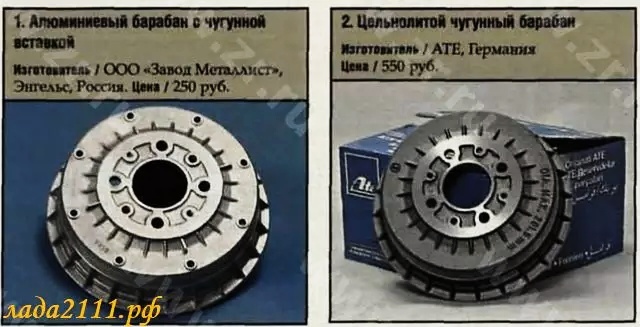

Цитата: luckydevil от 09 Фев. 2015 в 22:51
[user]Stan[/user], на алюминиевое литье? Магниты должны крепиться на стальное основание.
У Китайцах на МК тоже под магнитами стальная обичайка в силуминий залита?  %-)
Не проблема наклеим на стальной диск,  либо тормозной барабан ВАЗа (там есть обичайка,  влитая в силумин)..
Можно так же далать на основе таких самопальных колес дешевые Сигвеи)))..

Stan
#38
Цитата: Stan от 09 Фев. 2015 в 21:29
Примерно замерил Поларис 1100 Ватт
Диаметр 200, ширина магнитов около 4о мм?
У MXUSa 75o Ватт
Диаметр 200, ширина магнитов около 35 мм?
У ВАЗа барабан
так же 200 на ширину 40 влезет? ..
Киловата полтора наверное даст? ..
У точняю у ВАЗа ширина даже 50!!. магниты на 50 влезут! ..

Насчет тормоза,  кстати,  можно сделать как на великах – резиновый башмак на рычаге, который будет шкрябать резинкой о буртик диска (тот буртик,  в который грузики балансировки на защелках крепятся)

Диаметр внутеренний видимо, такой же, как у тормозного барабана ВАЗа 2108 около 200 мм..
Магниты и магнитопровод и магниты не широкие.. Наверное миллиметров 35..
в ВАЗовский тормозной барабан можно уложить (вклеить) помощнее, побольше – 5о мм!!!)..
У китайцев там стальной ротор - самая тяжёлая деталь во всём МК после статора. Будь китайский ротор алюминиевый, их ДД МК весили бы не 7кг, а 4..5кг.

Stan
#45
К сведению..
Перед "Автоторитными" заявлениями,  нужно знать,  то,  что тормозные барабаны на Восьмерках бывают и чугунными..
.. уже несколько раз решено,  что диск лучше использовать не литой,  а СТАЛЬНОЙ,  уже решаем, что может не диск, а  может тормозной барабан применять..

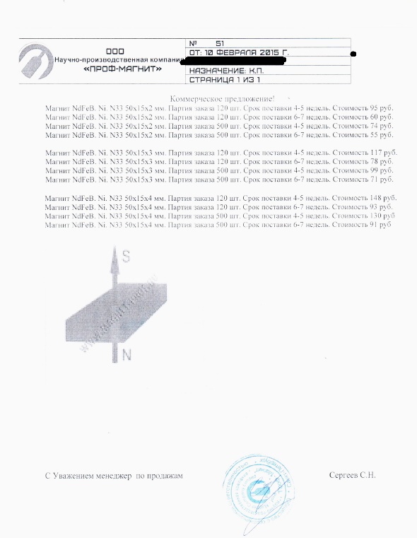

До заявления, что якобы ..больше 100 Ватт не выжать и что это никому не нужно,  Мною был сделан запрос на Питерский завод по неодимам,  вот недавно пришел ответ с ценами..
Может кому пригодится..
запрос по неодиму в Китай не делал..
Надо еще искать,  думаю в Питере не самая оптимальная цена..
