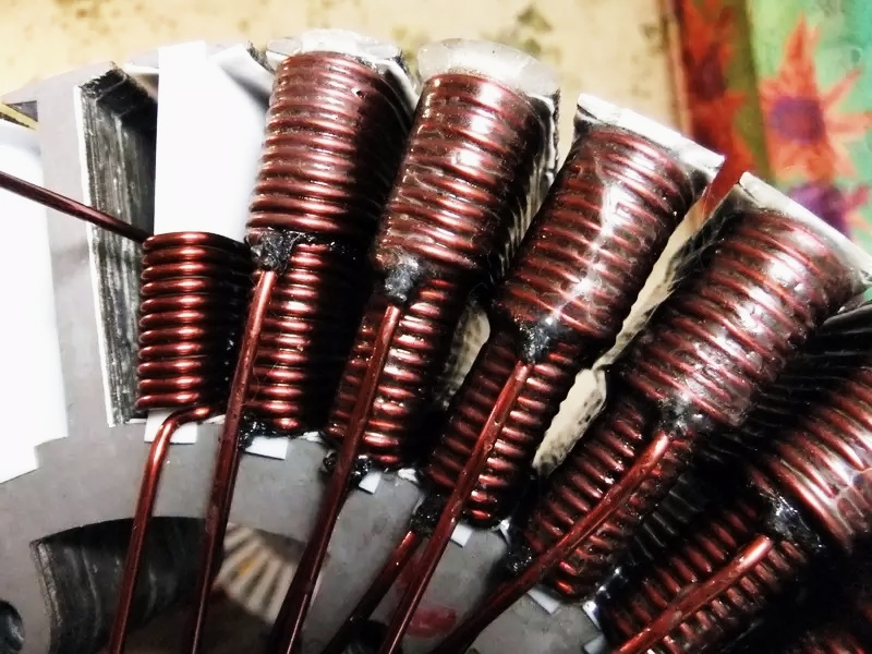

Очень заинтересовала тема. Тоже подумываю, а не сделать ли для электромотоцикла самодельное мотор-колесо. Далеко ходить не надо, есть статоры от стиральных машин LG
http://sambt.ru/zapchasti-dlya-stiralnyh-mashin/dvigateli-dlya-stiralnyh-mashin/stator-elektrodvigatelya-lg-4417fa1994e.html
где-то тут была тема про него, но я не смог найти.
Кстати, если у кого есть, не могли бы диаметр сказать?
https://electrotransport.ru/index.php?topic=17036.0 вот эта тема ;-)

:wow: тема супер))) много работы сделал Человек ..
Как по мне,  так наоборот,  показало то,  что нецелесообразно использовать железяки от стиралки..
Требуется перемотка с аллюминия на медь,  мощности маловато(..
И нет ухода от крепления оси "в вилке".. Соответственно,  нужна вилка специальной ширины..
А так удобно,  когда можно закрепить МК только на одной стороне оси..)..
Очень упрощает дальнейший конструктив ТС и облегчает конструкцию, дает простор ..
Суть, в чем, если определяемся, что Да, возможно, реально ..
Примерно такое то получится..
То, я на днях раздобуду железячки от 2108? или? .. И как бы можно начать проектировать,  творить, заказать неодим и т.д...

Меня лично, как я думаю и многих..  вполне киловата полора – два в тормозном барабане ВАЗ вполне устроит..

Полтора киловатта при какой скорости вращения? Без сердечника действительно можно, но тогда для получения нужного момента при нужной скорости нужно будет больше витков обмотки. А по поводу размеров, тут http://www.etel.ch/torque-motors/tmk/specifications/ двигатель TMK0291-150 (инраннер) развивает момент в 1250 Н*м при номинальных оборотах 570 об/мин, диаметре ротора 229 мм и длине 150. Кому интересно, там есть чертежи и 3-д модели. Но сколько они стоят я даже боюсь думать :)

Не проблема,  катушка мотается просто и быстро (это проще и дешевле, чем делать на лазерке сердечник)..
DIVAS
[user]Stan[/user], не забудьте ещё про статор. Для получения хорошей мощности там нужно нарезать много-много тонких (0.2...0.5мм) фигурных пластин. Это, пожалуй, самая дорогая часть проекта. Ну, если конечно магниты дороже не встанут.
Добавлено 11 Фев. 2015 в 14:25
[user]Stan[/user], Без железа-то оно конечно проще... Но есть свои нюансы. Чтобы без железа в статоре поехать, нужно туда нереально большой ток затолкать.
Железо помогает получить хороший момент и КПД. Без железа большой момент получить не получится. Зато без железа можно получить очень большие обороты. Но МК с оборотами под 40'000/мин и моментом 1Н/м будет бессмысленно.
