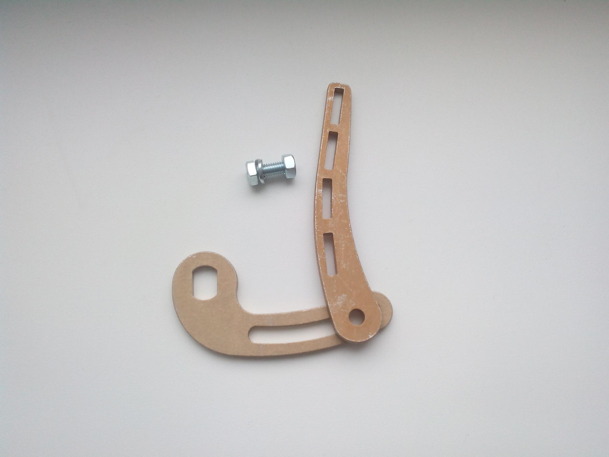

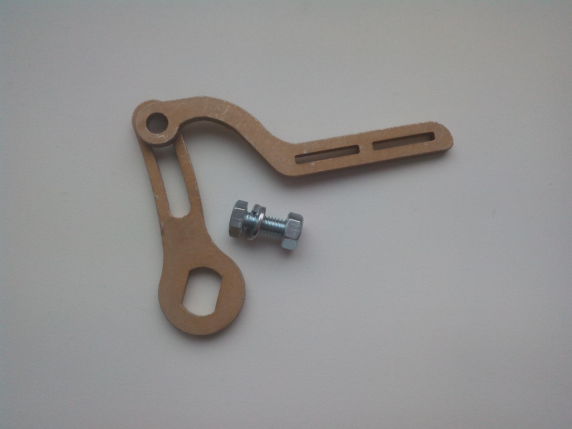

У меня хорошая новость - наладили производство усиленных 4мм усилков из анодированной стали. Их обработка исключает всякую покраску (кроме эстетических предпочтений), делает поверхность прочнее и устойчивую к ржавению.
Пока что ТИП 3  (задние) и ТИП П (передние). Ось 10*14 (для мощных редукторников и ДД)

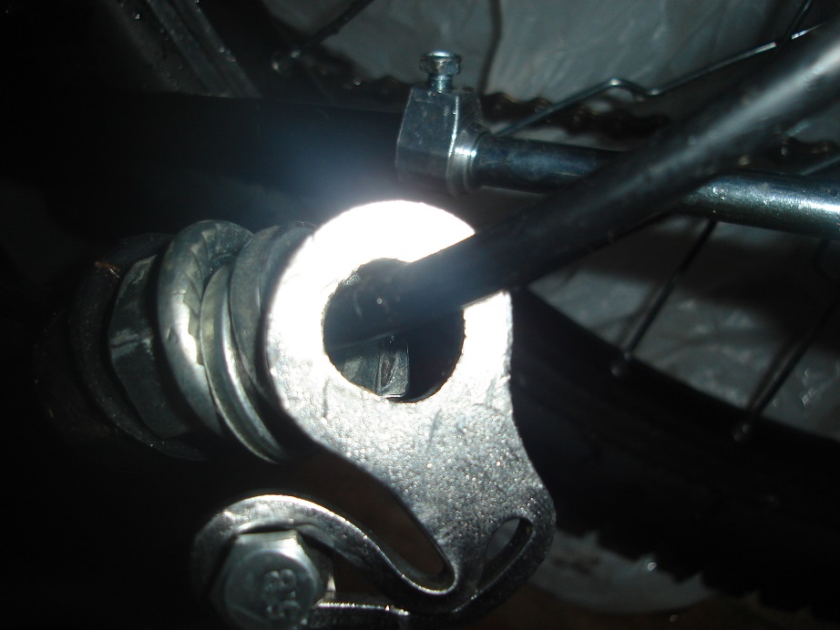

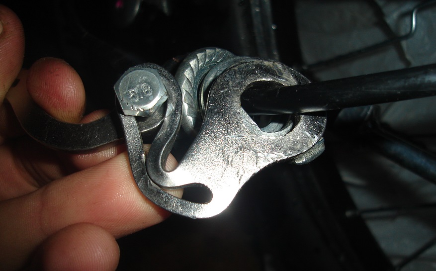

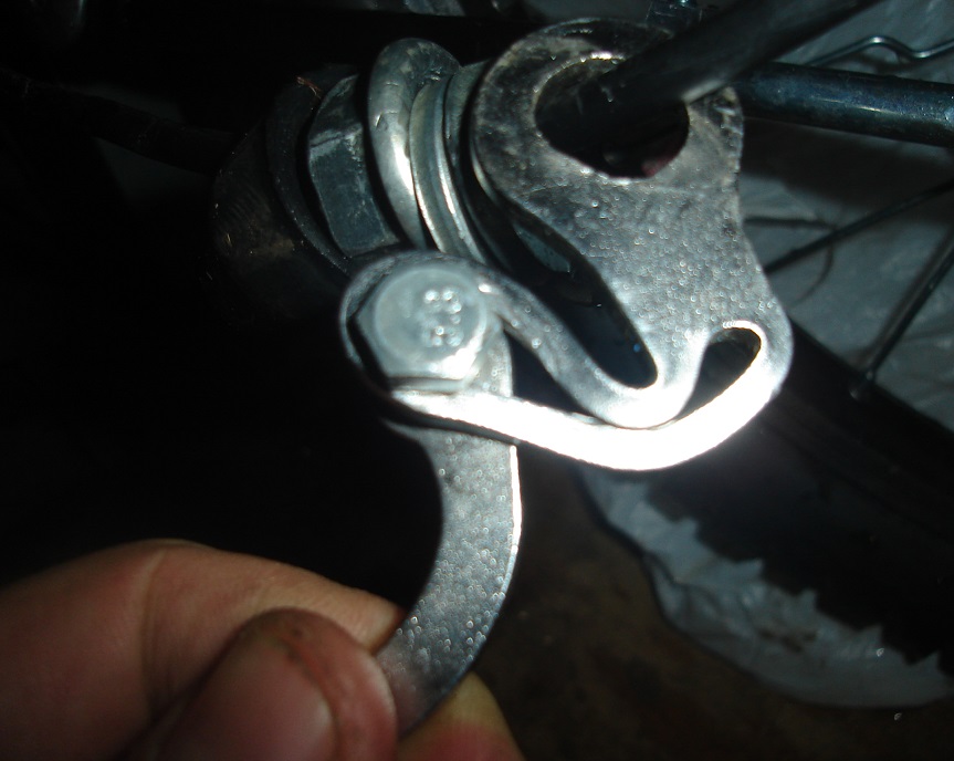

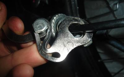

Покупал усилитель на задний мотор.
В-общем, поездил я недолго... усилитель свернуло в букву ЗЮ, по пути округлив отверстие под ось, хомуты порвало, дропауты расклинило, мотор вывалился.
хомуты порвало? серьезно, как это произошло? ситуацию опишите, желательно в подробностях
Fait
Итак, выехал я на покатушку.
Нагрузка на МК была хорошая, так как снежная каша глубиной 5-8 см., а местами 10-15 см.
Вот, я покатался покатался, и повёз вел домой. Так как он у меня в доме пока живёт (холодно для батарейки пока), мне нужно его отрряхнуть от налипшего снега. Я его почистил щёткой, решил напоследок газануть перед крыльцом, чтобы снег с колеса разлетелся, тут оно и выпало.
Я сначала не понял, потом увидел усилок и ахнул, подумал, хорошо, что сейчас проявилось, а не на дороге на скорости.
Теперь вытачивать сам буду или закажу посерьёзнее усилок.
Здравия вам!
Здраствуйте. Хотел написать добрый день, да язык не повернулся. Печальная картина.
Я пытаюсь найти переписку с вами чтобы - но не могу найти на форуме. Я думаю что этот усилитель мой - внешне очень похож. Просто помогите мне найти переписку. Она была на форуме или на почте? Или вы купили этот усилитель у наших партнеров.
Почему это важно.
Часто люди обращаются с фразой " мне нужен усилитель на мотор 500 " "700" " 1000 ватт"
Но что за этой мощностью скрывается ?
У вас написано под вашими сообщениями
"Сейчас: 1000 вт, 72в, 35 Ач, контроллер SunWin 35A
У жены: 350 вт, 36в, батарейку ищу на 17-20 АЧ"
В первом случае имеем 72*35а=2520 ватт
Во втором 350 ватт.
Я так понимаю что проблема возникла с первым случаем. 2500 ватт. И при этом рядом надпись 1000 ватт :-\
Я, если честно, удивлен тогда почему при такой мощности на растерзание доверен тонкий (3мм) усилитель дропаута.  Тут надо было минимум 4 мм толщиной ставить - у него в области где у вас сложился дропаут дополнительное уширение. Ну или по 2 усилка на сторону  - 6мм.
3 мм усилител  отлично справился бы с задачами велосипеда вашей жены. Он легкий, красивый  - но 2500 ватт это явно не его стезя.
Я прошу Вас помочь мне разобраться в ситуации ВЫБОРА усилка. Помогите мне найти переписку. Если я виноват - и именно я посоветовал этот тип усилка после того как вы озвучили 72в 35А - то я тогда вам бесплатно предоставлю более массивный 4мм усилитель.

Fait
Я покупал у Виктора (Накопитель). Он сказал, подойдёт... Он мне за него стоимость возместил уже кабелем силиконовым.

Kwoter
Я вас благодарю за честный ответ.
Я свяжусь с Виктором (накопителем). Дело в том, что каждой вещи есть своё применение.
Глупо на 350 ватт мотор вешать полукиллограмовый  усилитель. Но точно так же наивно полагать что легкий усилитель выдержит мощности характерные тяжелым моторам.

Kwoter
#68
Цитата: Fait от 01 Апр. 2016 в 00:16
Скажите, сколько стоит усилитель 4 мм?
И что подойдёт для меня? Ось 10х14.
Стоят что 3 мм , что 4 мм одинаково.  Т.е. при выборе надо исходить из целесообразности.
Сейчас 1500 пара.
Клиентам в личной переписке  я рекомендую:
3 мм усилители ставить на моторы ДД до 750 ватт (48в 25А) и редукторники до  500 ватт ( 48в *20-22А)
4мм или 2 по 3мм  для ДД и редукторников  до 1000-1500 ватт (48в до 35А)
Если моторы мощнее - тут нужен ИНДИВИДУАЛЬНЫЙ подход.
К тому же нельзя ватты сравнивать например для  MAC   6t против MAC 12t  ( 410 рпм против 200 рпм высокотягового).
Ну и конечно с обеих сторон.
"Всмысле за пару??
Мне продали один усилитель 3 мм., тот что на фото, а их два должно быть?"
(из переписки при выяснение причин)
Именно пару. В вашем случае усилок был с одной стороны. Это простительно для слабеньких моторов. Но в вашем случае скорее это в большей степени и сыграло. Было бы из  пара с 2-х сторон - это бы было просто превышение нагрузки. Но один 3 мм усилок против 2500 ватт- вообще запредельная нагрузка  O_O

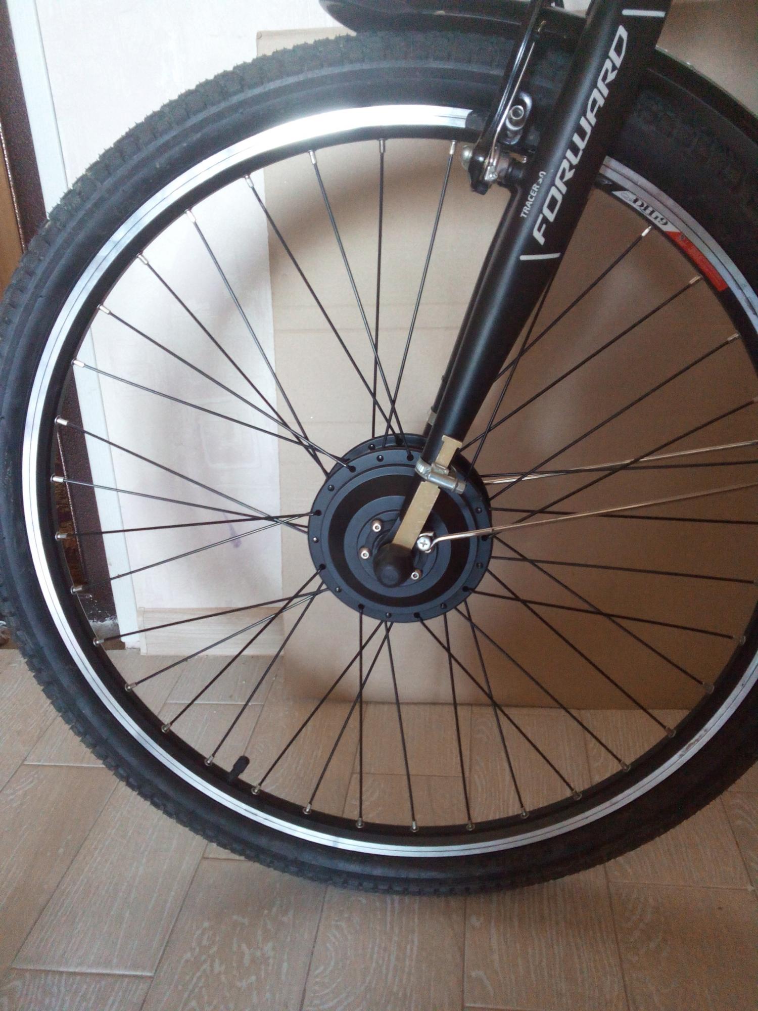

Kobold
#69
Стоит один усилитель 4 мм на переднем приводе 1 квт от kwoter,пробег пару тыс км.,полет нормальный  :dance: ,без усилка уже давно б вырвало вилку,вилка дохлая,тонкая,до этого без усилков потерял две вилки.

Новые типы усилков. Монолитные. 10*12  - 3мм,   10*14 - 4мм анодированной стали.
Пара - 1000р
Чуть позже выложу шаблон который можно распечатать, вырезать и посмотреть как он вам подходит
