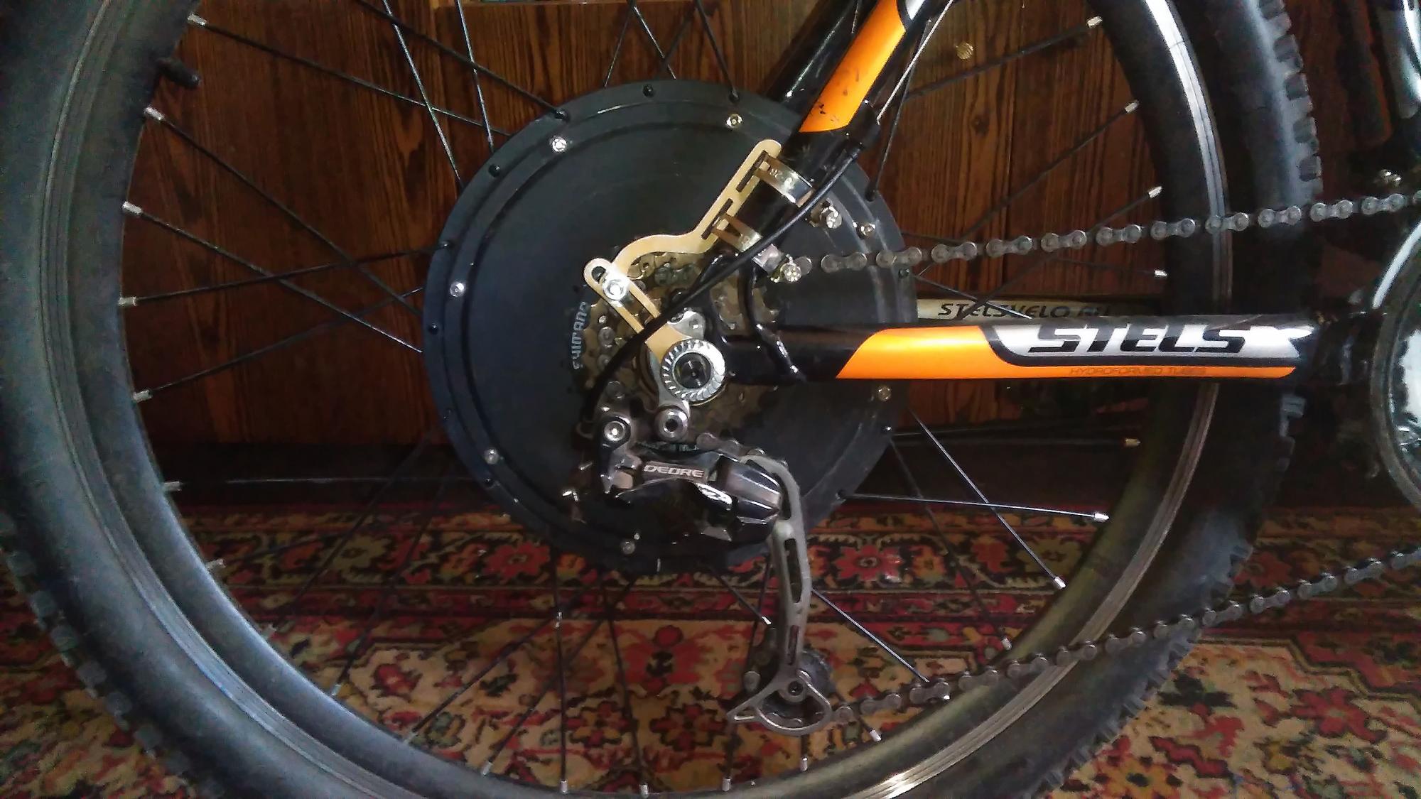

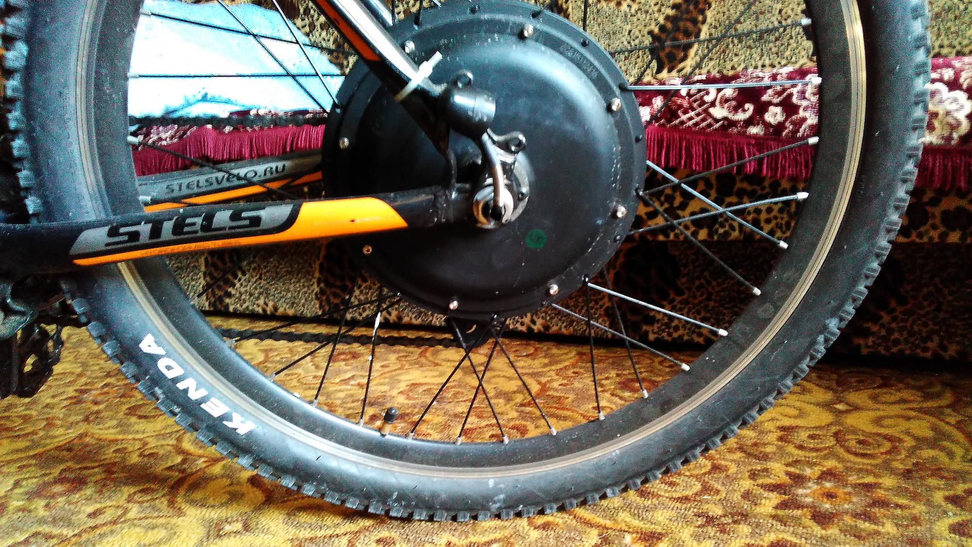

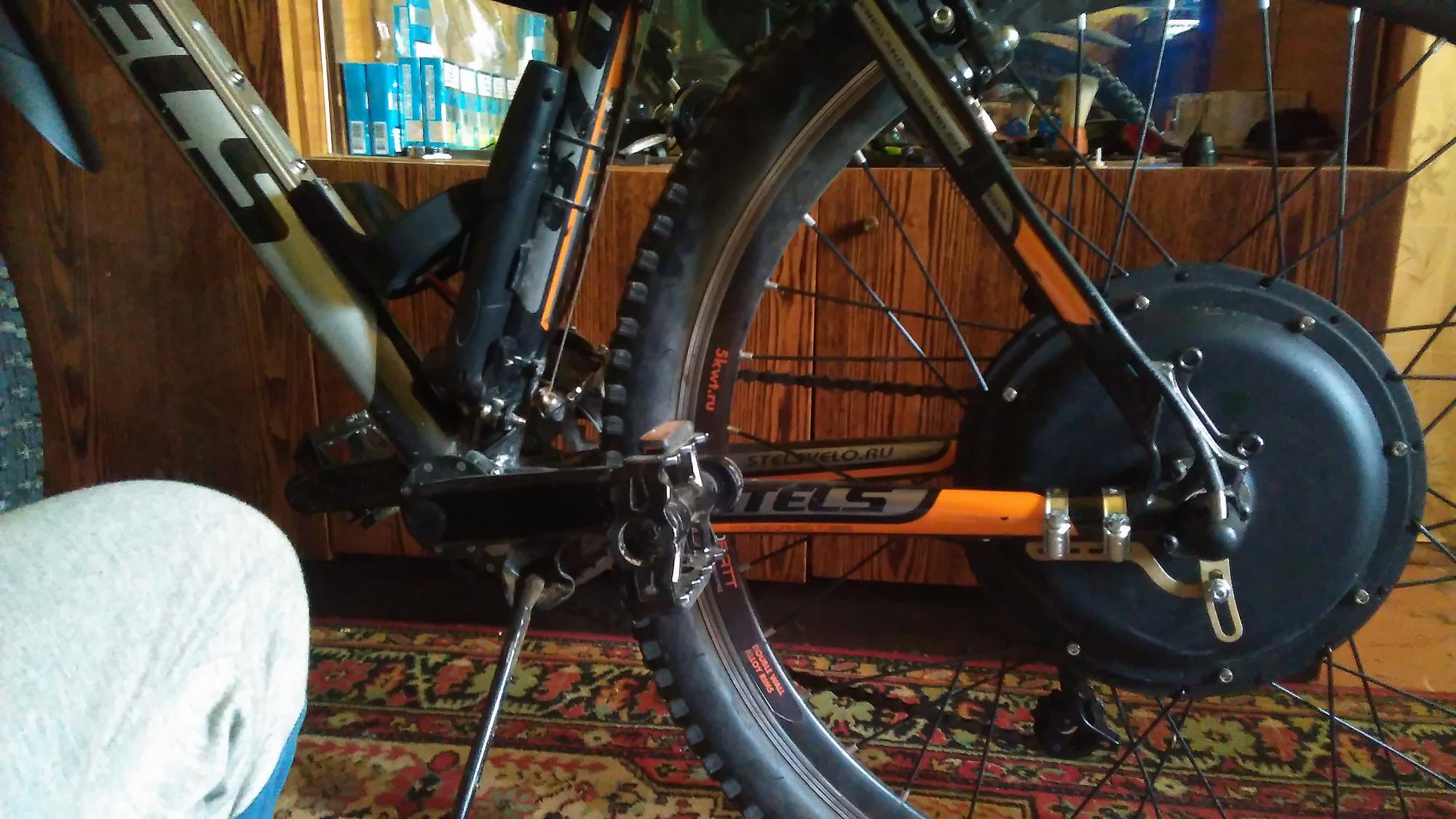

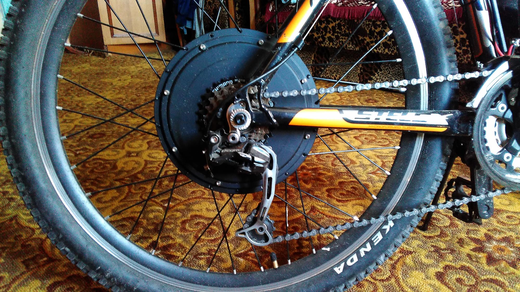

Привет! На мои дропауты есть какие нибудь стандартные усилители? Или под заказ нужно делать? Те что шли в комплекте с МК надежно закрепить не получается...
Велосипед Stels Navigator 870, МК-https://5kwt.ru/elektrovelosiped/nabor/nabor-500-vatt-pryamoj-zadnij-19
Bafang 750w bbs02, 48v 23.5Ah
Kwoter
Думаю подойдут 4мм задние. На всякий пожарный сфоткайте вел при дневном свете и чуть более масштабно, так чтобы кадр захватил все колесо. А то в темноте, да к тому же мне кажется вел перевернут (или нет?) мало что понятно.

Однозначно стандартные задние подойдут. 3мм или 4мм выбирайте сами исходя их длины оси. Этот мотор и те и другие выдержат.
https://vk.com/elcust
xParovozik
Получил усилители и установил :-) Kwoter, спасибо!
p.s. доставили за неделю.

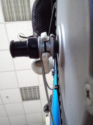

добрый день, поглядите пожалуйста есть ли у вас усилители под мою раму? Если у вас есть, то укажите пожалуйста сразу телефон кому звонить о покупке.
Спасибо!
Kwoter
Спасибо!
Стандартные задние училители.

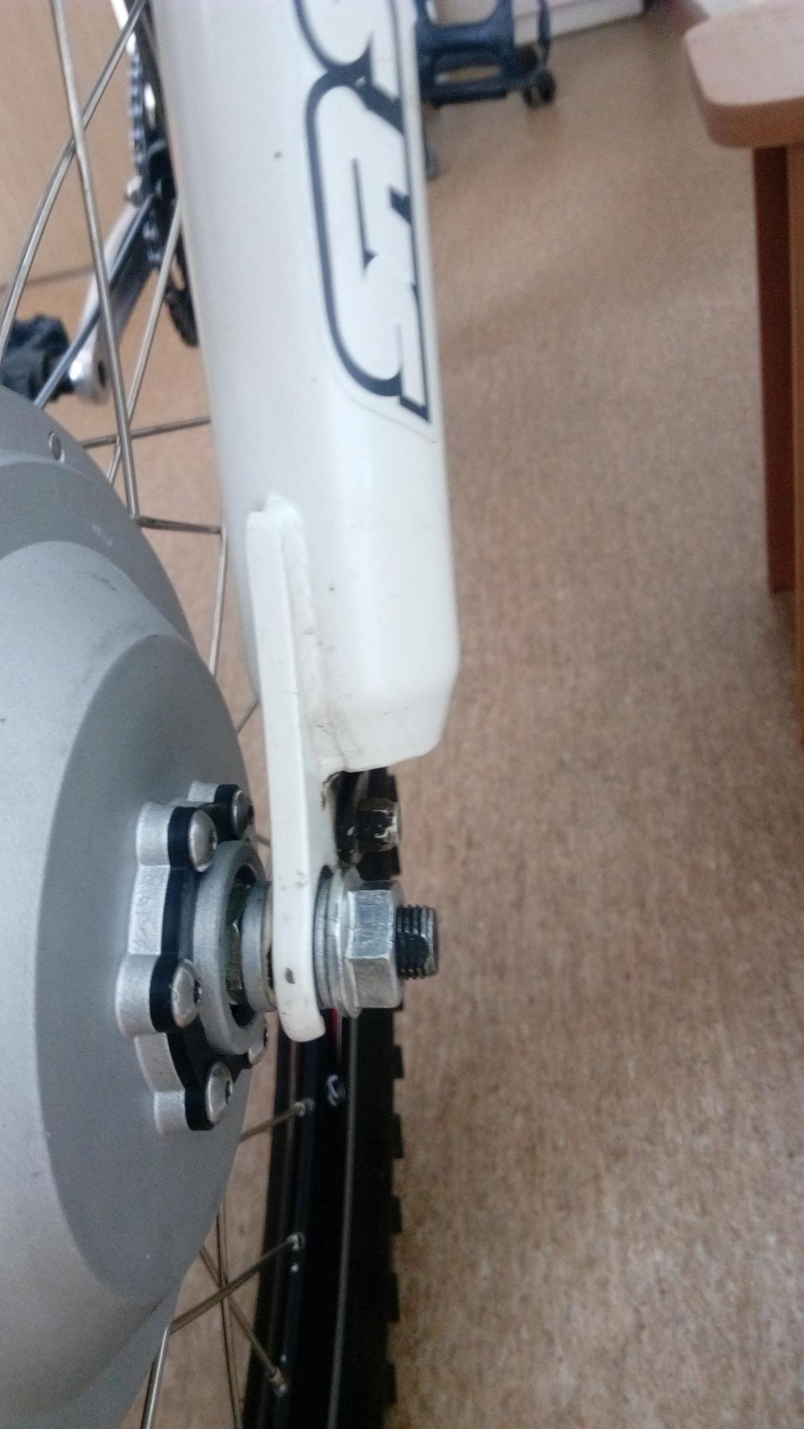

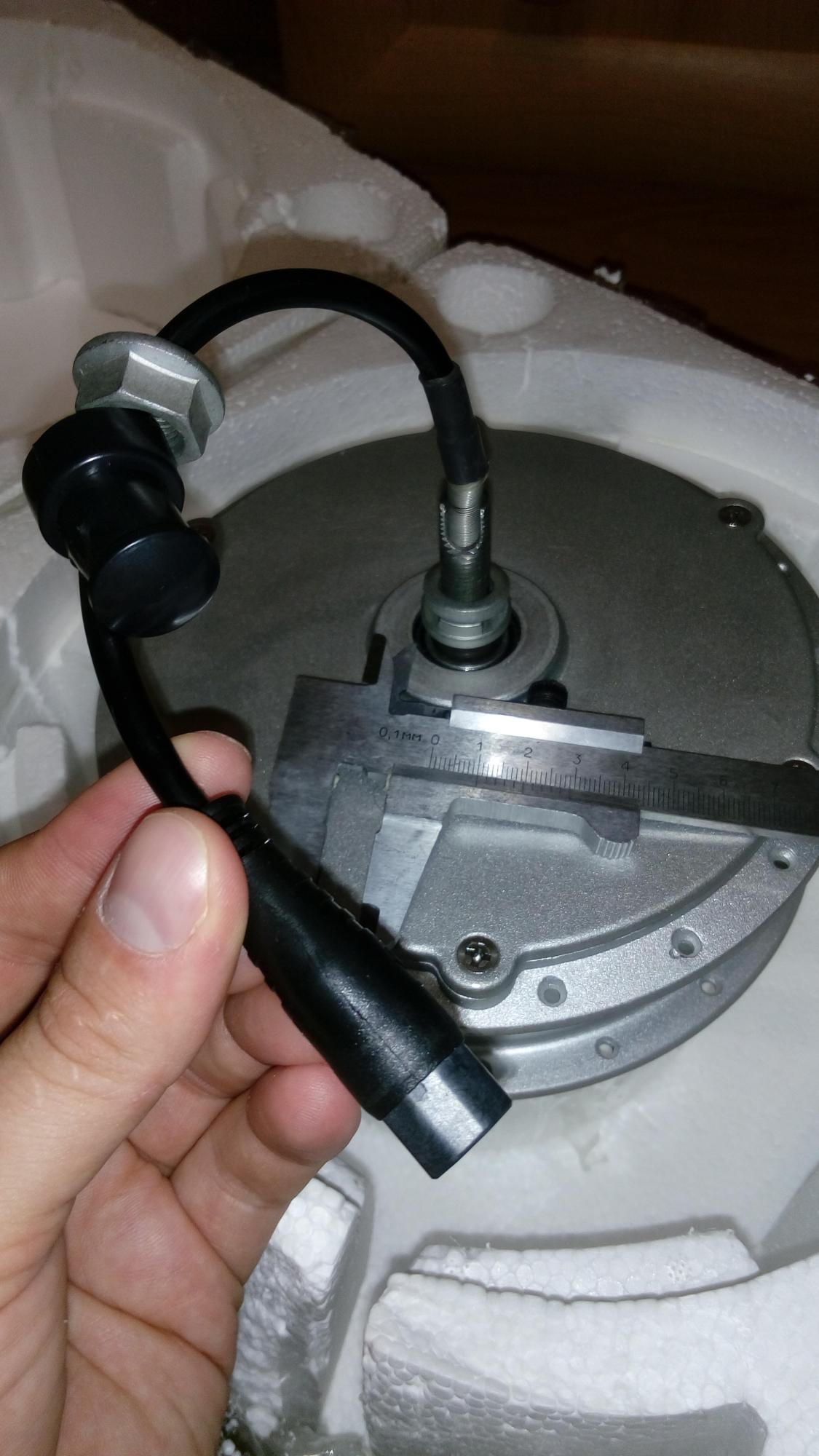

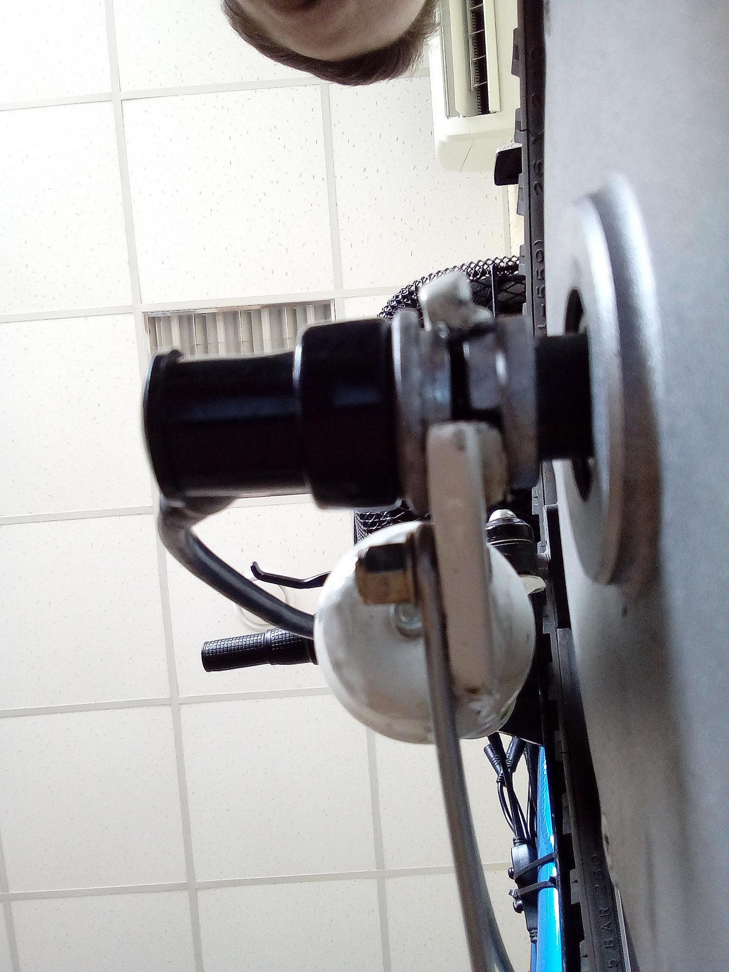

Хочу поставить усилитель дропаутов. У меня мотор колесо установлено в переднюю вилку.
МК 500W, редукторное, ось 10x12.
Получается что с этой стороны мне не поставить усилитель, т.к. это не позволит разъём.
Может есть какой-то выход?
Для моего МК обязательно ставить усилители с обеих сторон оси?
Приложил фото:

Стандартные передние усилки. Это не разъём- разъёмище. Придется его демонтировать чтобы просунуть усилок
sofree

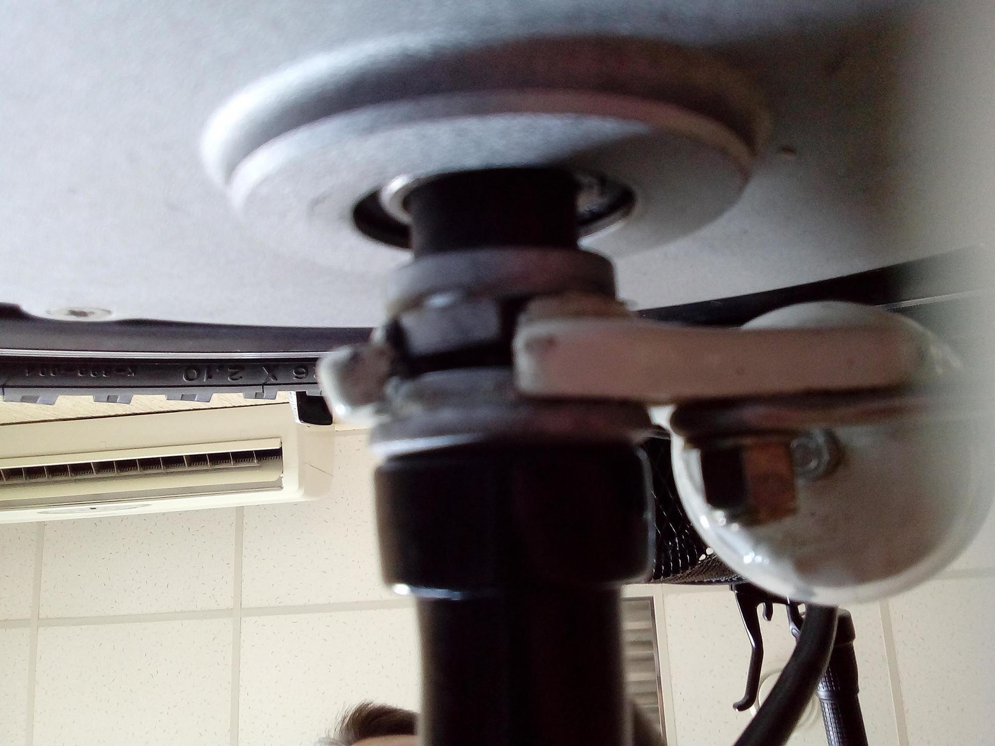

Достаточно для 500w редукторного МК поставить усилитель только с одной стороны оси - с той где нет провода и ось не полая?

Возьмите колесо от велосипеда, например переднее. Раскрутите держа 2-мя руками. А потом одной. Все поймете.
sofree

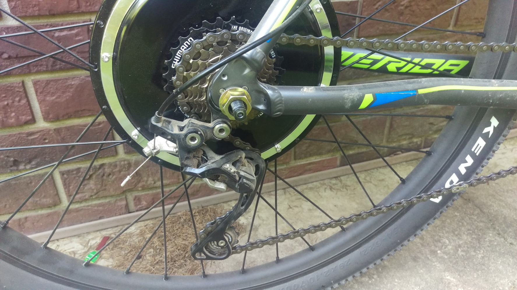

[user]Kwoter[/user], cпасибо.
Получил, поставил:

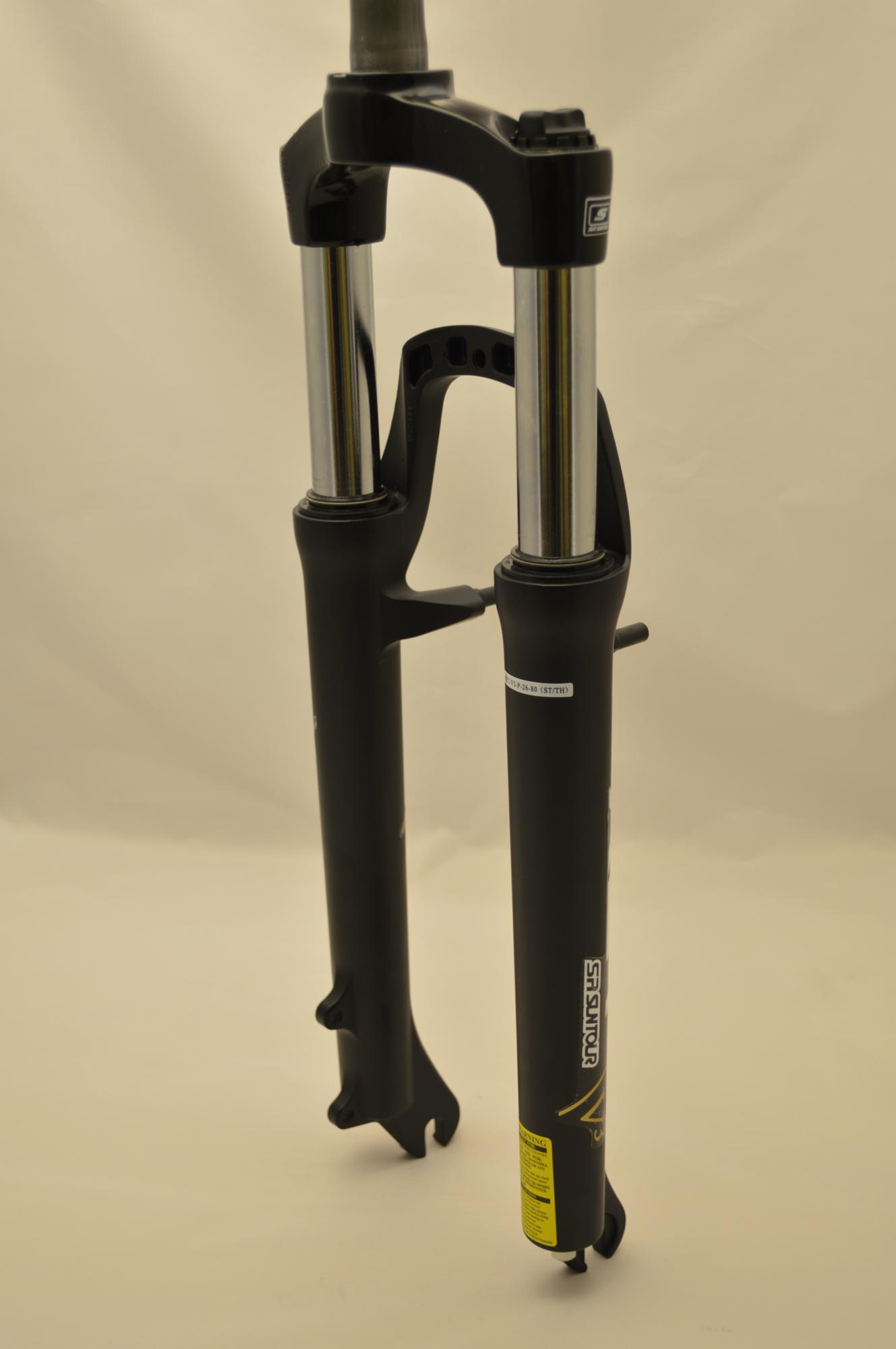

Здравствуйте, у меня вилка передняя sr suntour v3, колесо 26", мотор mxus 350 (ось 10х12) ( 48v/17a контроллер) - какие усилители посоветуете???
Kwoter
Стандартные передние 3мм. Можно из нержавейки красивые.
