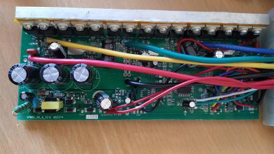

Странное поведение контроллера
Контроллер нонейм 15 ключей, на коробочке написано 800W, остальное черным по-китайски.
Симптомы - контроллер встал в какой-то пенсионерский режим, макс. скорость 15 км/ч (в норме давал 48-50). В этом режиме не реагирует на переключатель 3-скоростной. Произошло это как раз при установке этого переключателя.
Переобучение (есть 2 белых проводка) не помогает ни при выключенном зажигании с его последующим включением, ни замыкание обучения при включенном зажигании.
Датчики холла прозвонил, все ок.
Фазы на месте, пробовал перетыкать и переобучать - безуспешно. Обучается нормально, но пенсионерский режим остается.
Один раз каким-то чудом в процессе "переобучения" удалось добиться нормальной работы. Как - без понятия, в процессе научного тыка он вдруг заработал. При этом работала кнопка 3-переключатель. Но, после отключения питания и последующего включения, колесо стало крутиться назад, а после очередного обучения - здравствуй 15 км/ч. Еще было такое, что при подаче газа оно само решало, куда ему крутиться, вперед или назад. Рандомным образом. В "пенсионерском" режиме такого не наблюдается, едет нормально, все в норме, за исключением 15 км/ч. Такого режима у контроллера, доступного через переключатель 1-2-3 нет, в положении минимальной скорости там порядка 35 км/ч.
Идеи научного тыка у меня, к сожалению, закончились.
Догадки - глючит память контроллера, где он хранит настройки. Как его обрезетить - перерыл весь инет, не нашел :( Пробовал зажимать газ с тормозом - не работает такой способ на этом контроллере.
Пишу в надежде, вдруг кто-то сталкивался с чем-то похожим. Ну или скажите сразу идти на помойку с контроллером наперевес.
Фото изнутри этого чуда техники прилагаю.
