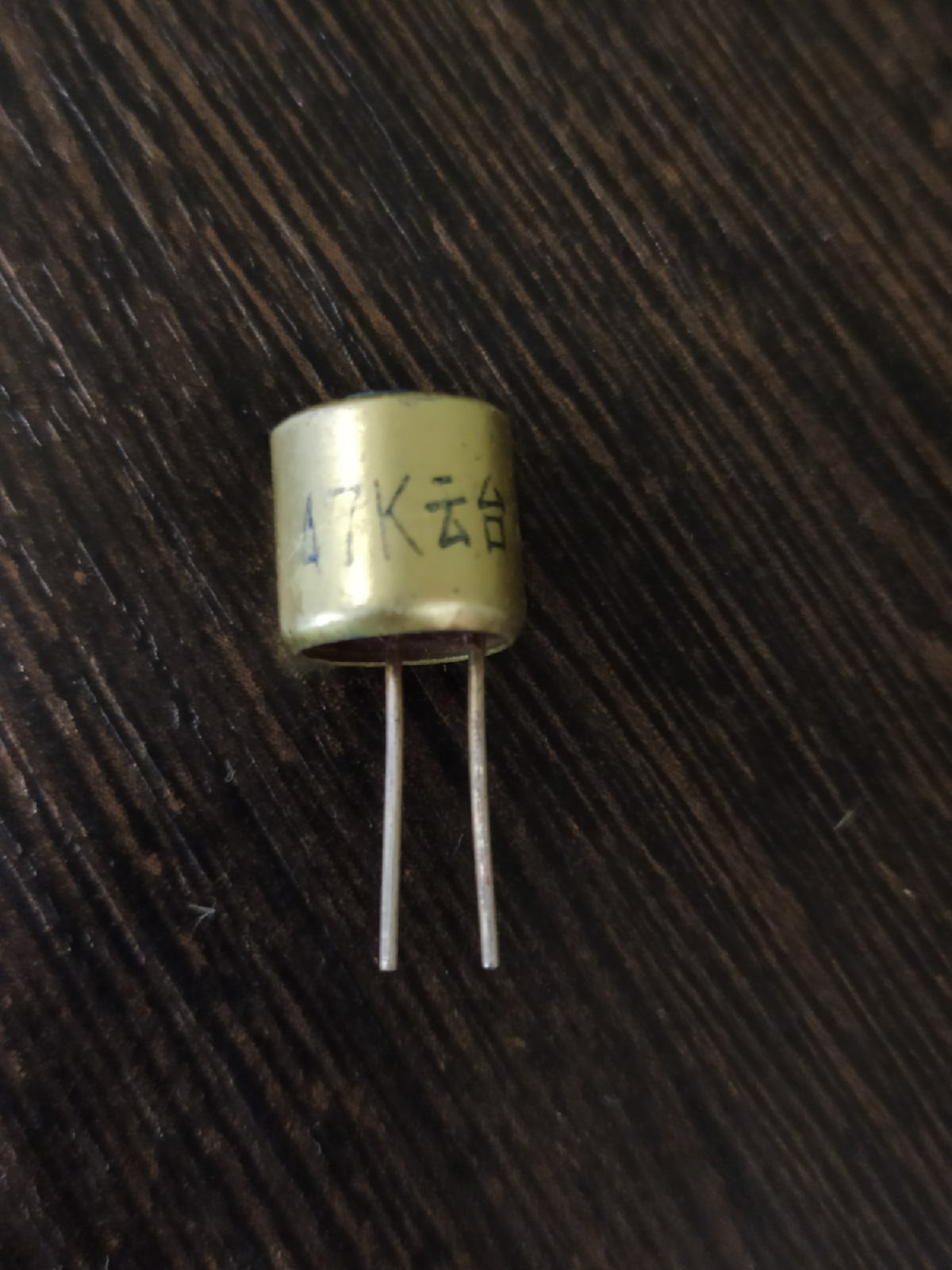

chidori92
#13474
В свете последних событий нашлось время и желание поковыряться в велосипеде снова.
Как писали выше, у меня пенсионный режим 15км/ч.
Может кто подскажет по плате? Где-то перемычка возможно стоит.
Фото прилагаю
UP
Методом научного тыка был найден постоянный асисит и интересный контакт.
Гласит наименование 47K. Стоит как раз в разрыв. На удивление колесо в холостую крутит гораздо быстрее. Знатоки китайского есть?)

chidori92
Цитата: Starnak от 29 Март 2020 в 08:42
У меня это ограничение было из-за заднего хода. На этом контроллере он вообще есть? Фото разъемов надо бы.
в моем случае. перемычка выведена проводами для удобства. Заднего хода не нашел.По маркировке на самой плате можно только определить толком датчик хола. Чисто по проводам асист нашел,ручки. Как оказалось это довольно толстый резистор. По мультиметру от 8 до много-много Ом. При максимальном сопротивлении двигатель еле в холостую идет.
andr-0-n
Цитата: chidori92 от 29 Март 2020 в 10:32Как оказалось
Если я правильно понял - это резистор на 47 кОм, был вставлен в один из разъёмов контролера(на фото контролера отмечены синими точками)? И после его отключения, всё нормализовалось?

chidori92
я так понял тоже. Вытащил и пошел бодро для своих 24V на тяговых аккумуляторах. в районе 20-22км/ч
