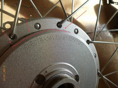

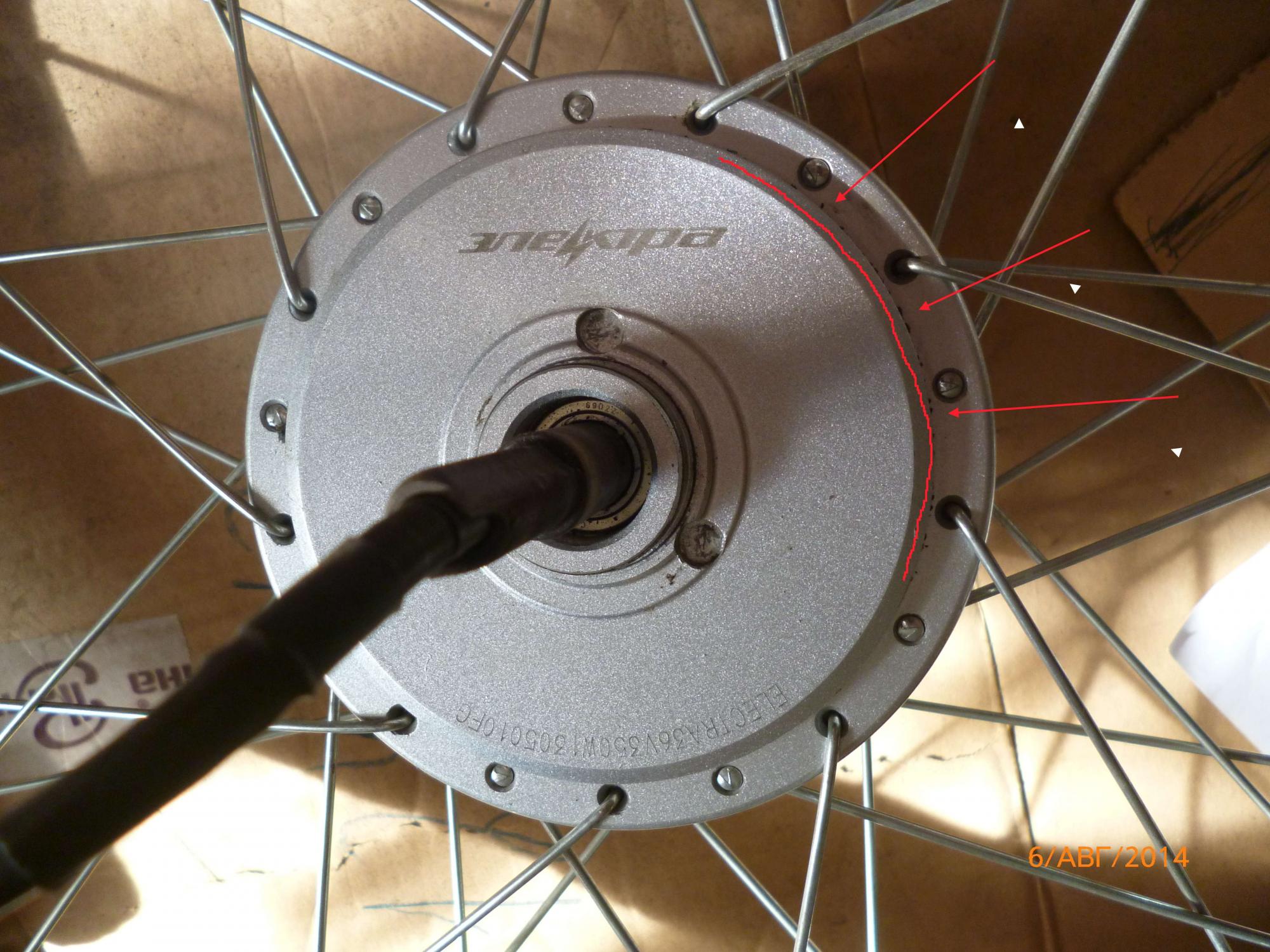

[user]Благий[/user],
Да крышка откручивается самодельным съемником. А откручивается при зверских усилиях потому, что резьба промазана на заводе синим фиксатором резьбы. Это заметно на моем таком движке серебристого цвета. Когда он был новый излишки фиксатора резьбы были видны на моторе. Зубило не поможет, т.к. резьба по периметру крышки(надо бы в таком случае зубило применять по периметру крышки, но тогда крышка прийдёт в негодность).

Наверное  и можно у нового  мотора так отвернуть крышку, а вот  у побывавшего в эксплуатации  вряд ли ...  резьба мелкая и просто напросто  закисает , поэтому стальной съемник и  рычаг  наше все. Можно конечно замочить в  керосине ( или вд-40) , но  особо не помогает. И да,  у  идентичных моторов bafang и mxus нет  там ни герметика, ни фиксатора резьбы ....

artems
Следы фиксатора резьбы тут вот немного видно на фотках, цвет был синим, правда сам пока движок не разбирал.
Возможно вам повезло ( или не повезло , это как посмотреть :) )  и у вас   посажено на  фиксатор ...  Хоть движки и похожи ( чертовски похожи) видимо производства все же разные  и одни китайцы  сажают на фиксатор а другие нет ...    А вот   в вашем МК  вижу подшипник с уплотнением Z-типа , когда должен быть RS,  это не совсем хорошо...
