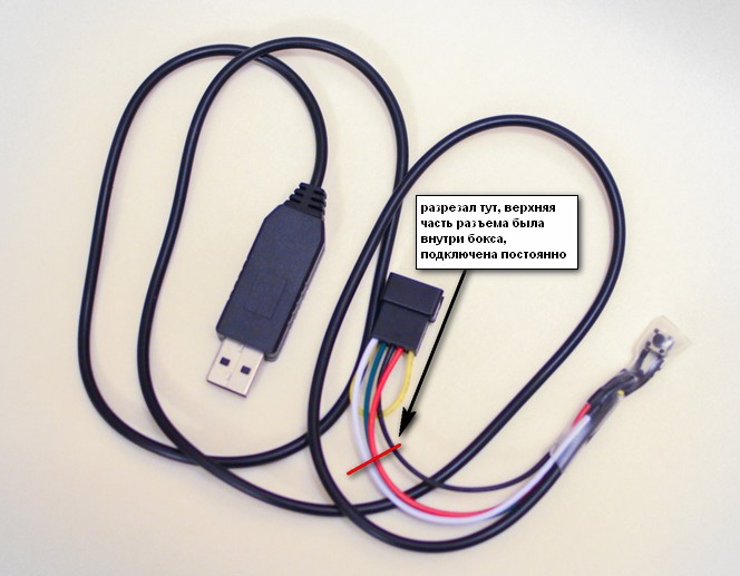

УРА! Засада найдена :) Контроллер полностью рабочий.
Наверное, нужно рассказать что,как и почему?...
В общем, дело естественно, не в зажигании, не в ручке газа, тормоза, переключателе напряжений и даже не в прошивке... Большое спасибо всем, а особенно Сергею aka [user]илс[/user] за тестирование моей игрушки.
Сегодня утром меня осенило, а именно фраза "...я подключал только холлы, фазовые и питание с ручкой газа и больше ничего: всё работает!" Я еще раз перебрал в памяти какие же коннекторы у меня подключены?
Дело в том, что у меня контроллер находится в боксе вместе с баткой, соответственно, хотя все родные разъемы контроллера остались при нем мне нужно было вывести их на внешнюю панель бокса, в том числе и разъем для программирования контроллера. На нем есть желтый проводок-перемычка. И вот именно он (поскольку он остался в боксе постоянно подключенный, а на панельку я вывел другой разъем для него, уже из 4-х проводов) и не давал контроллеру запуститься. Вероятно, защита, чтобы на спалить его при одновременном программировании и работе... ААА... Наконец-то. Вот фотка для иллюстрации:
Как оказалось это только цветочки, продолжение проблем здесь: https://electrotransport.ru/index.php?topic=5513.msg582573#msg582573
