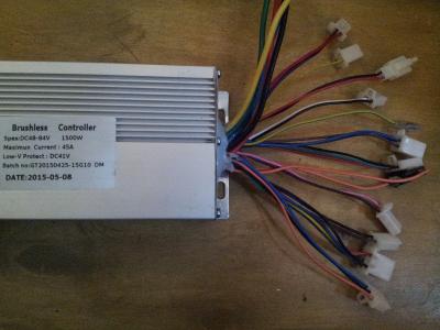

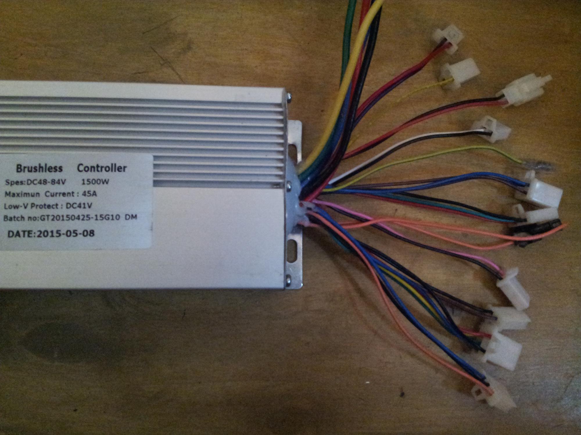

Доброго времени суток! Ребят, подскажите пожалуйста, недавно купил набор от e4bike.ru, mxus a750, mark2 контроллер, 48vLimnc батарея 16ah. Комплектом весьма доволен был, но радость была не долгой- собирая в очередной раз все, я контроллер засунул в сумку для него и по ошибке замкнул маму-папу самого контроллера, благо батарея была от соединена и пришло только с конденсатора, при этом разъёмы я не защелкнул, так как дуга была просто, но этого хватило что бы на половину расплавить контакт один с маминой стороны и один с папиной. Ну, думаю, хана! Ан нет. Присоединил как надо- работает, едет. Прошло так 2 недели и вдруг, на ровном месте, дисплей гаснет, батарея заряжена на половину и при этом больше не активируется и не работает. Я подумал что контакт совсем того, но соеденив провода скруткой я понял что не в этом дело... В чем же, это тайна до меня покрытая мраком. Я написал в магах и мне ответили что наверно контроллер труп и холлы типа тоже наверно, НО спрашивается причём тут холлы, ведь в момент замыкания колесо было отсоеденено и отключено. Да и проехал же как то 2 недели . если не сгорело сразу то через две недели что изменилось? Не понимаю((( дуть как бесит ситуация. Разобрал, прозвонил, не замыкает по фетам,на этом мои навыки заканчиваются, как быть? Подскажите: холлы имеют к этому отношение? Может ручка газа? Может ли приказать долго жить спустя 300км пробега после замыкания? Что делать???
Jeca
Начинайте отсюда. Обычно он отвечает за включение. Прозвоните провода и разъёмы от него до контроллера.
Ну и всегда полезно иметь запасной контроллер за 20 баксов с АЛИ.
