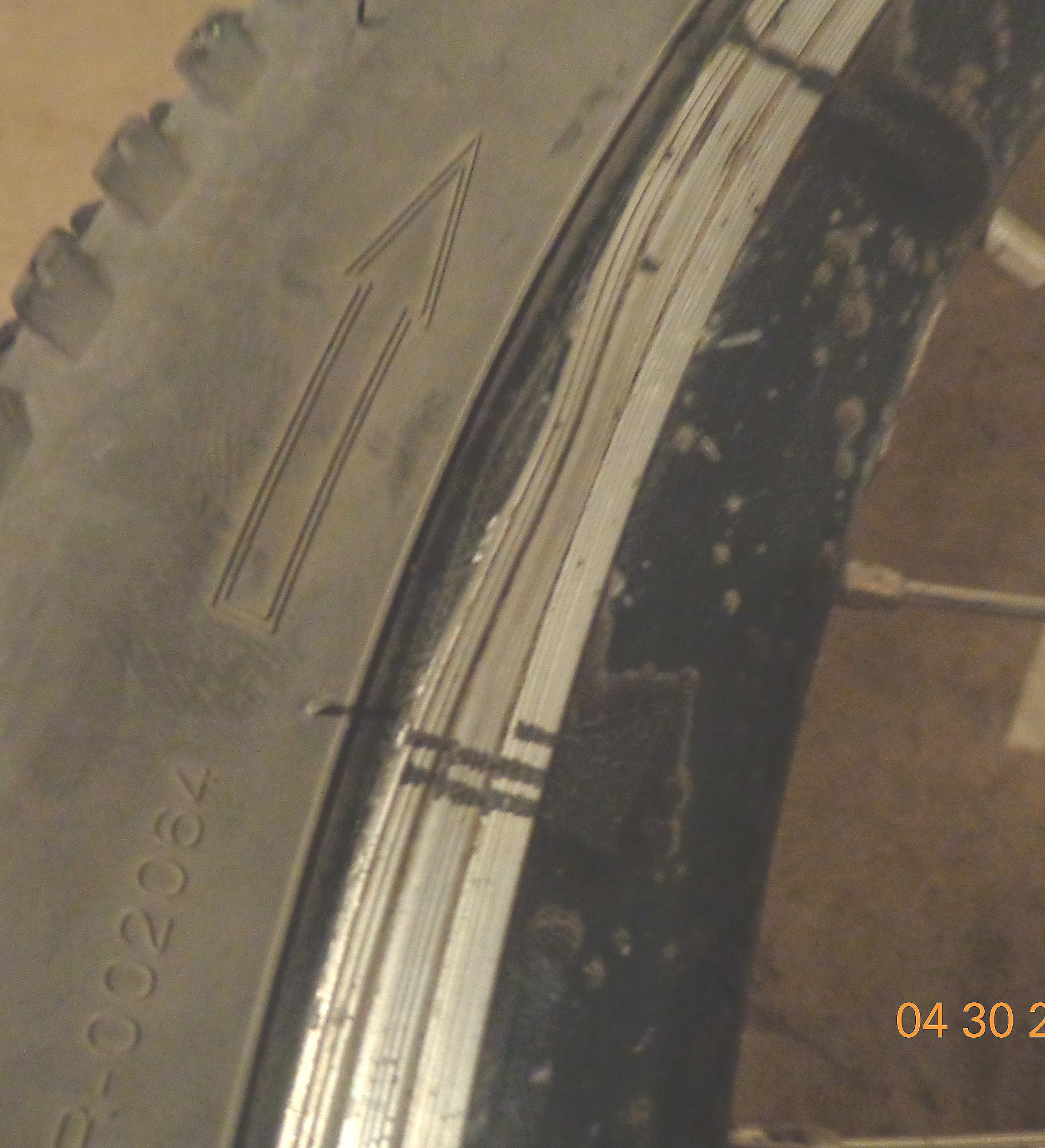

Обод передний, у меня передний привод, в принципе, думаю так и буду ездить, обод менять не буду, лишних финансов нет, да и за какой-то бяки, обод та новый, с бордюров не прыгаю, не понимаю от куда она взялась!? Фото вот:

[user]AutoLand[/user], Вам её подарил бордюр или какой то предмет с высокой граню.

похоже на какой-то ухабине подскочил не удачно, с бордюра если съезжаю, то аккуратно, а это может быть от того что я его по лестнице спускаю, но я вроде аккуратно спускаю!

[user]AutoLand[/user], Кто его знает. Вечером выехали на ремонтируемую дорогу. Вилка в потёмках проглотила переход от фрезы, а обод нет.

[user]AutoLand[/user], Очень знакомая ситуация с ободом,вмятина не серьезная,поэтому можно воздержаться от замены обода.Обод сам по себе крепкий и ломаться не будет,если конечно не устроить на нем прыжки с двух метровой высоты.

[user]Kobold870[/user], какие прыжки, я на высоту лазию тока когда есть нужда, я высоты побаиваюсь! :-D
stinger
Было тоже самое, бордюр виновник, плоскогубцы помогли, вмятины не осталось :-)

Ровнять лучше всего разводным ключем.
Но если второй раз попадет в то же место, будет такое:
stinger
Тут уже только под замену( надеюсь не попаду в одну яму дважды..
Лучше не ровнять вообще. Так как рихтовка алюминия требует подготовки, термической.
