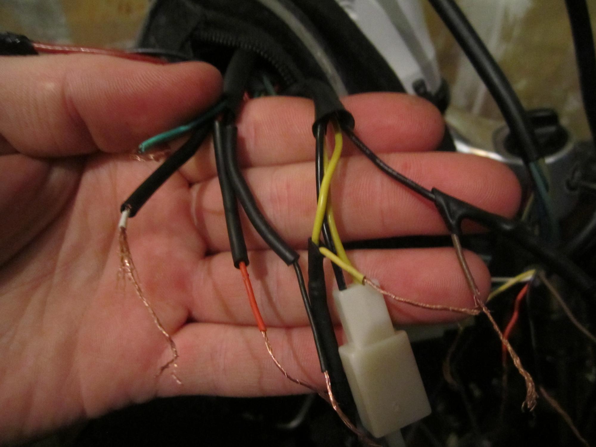

Цитата: Kobold870 от 27 Нояб. 2015 в 17:09
стоит ли возня того.
у вас состояние проекта НЕ РАБОТАЕТ отдалена от состояния РАБОТАЕТ на час возни.
поменять фазные коннекторы БЕЗ РАЗГОВОРОВ!!!
вы подключаете киловаттный директдрайв на коннекторы от дрищавого 250 ваттного редукторника!!!
и ладно бы коннекторы блестели новизной, было бы ещё куда ни шло ДЛЯ НЕДОЛГОЙ ЕЗДЫ.
так коннекторы в УЖАСНОМ состоянии и годны только на выброс без раздумий!
откусить и выбросить немедленно!
для киловаттника ставить как минимум буллеты 3.5 мм.
такие
и потом перебрать 36 вариантов подключения по цветам холлов и фазных.
и будет всё шоколадно!
и не насилуйте контроллер. как только звук не совпадает с тем какой должен быть - газ давать кратковременными порциями, иначе можете перегреть фазные провода и контроллер. а то и спалить...
впрочем сам контроллер уже КРИЧИТ Вам в ухо про то, что текущее подключение по цветам НЕВЕРНОЕ.
правда этот крик беззвучен, и выражается в том что контроллер в таком режиме "теряет сознание".
трогайте провода и контроллер рукой - они могут нагреться за 3-4 секунды после подобных (неправильых) соединений по цветам.

[user]Kobold870[/user], Подберай провода сначала датчиков Холла, а потом-фазные... Если не справишсЯ, подьезжай к нам на проезд Загорского, д10. С тебя сладости к кофе и все твои проблемы по Мк решатся.

[user]Kobold870[/user], комбинаций всего то 36 )))
на трех из них колесо крутиться вперед, на трех из них - взад. Причем плавно и без звуков переключения. С хорошим крутящим моментом.
На остальных нескольких - слишком ранняя и слишком позная комутация (ваш случай) - с характерным жужжанием. Обычно крутящий момент там никакой, а обороты повышены (если контроллер не отрубит и даст раскрутиться)
Есть еще и комбинации, когда мотор тупо стает колом. Есть и такие, в которых он перед-назад по пару градусов дергает.
Подбирайте комбинации и пусть вас он радует долго!

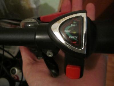

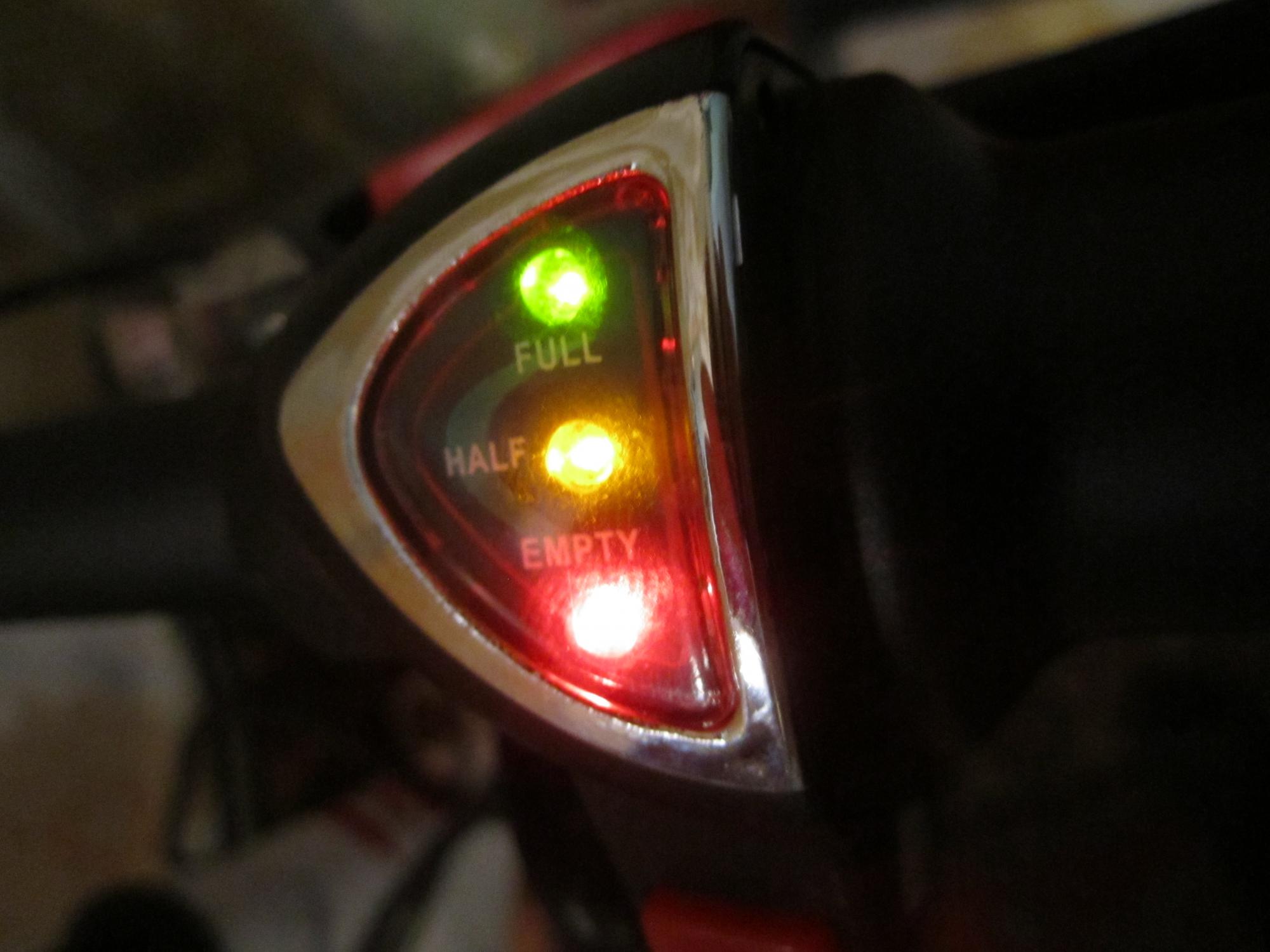

Товарищи, у меня обновление 1 квт mxus взамен предыдущего убитого,вопрос,все работает,а как выключать его?  :bn:
Вот эта штука горит постоянно
Еще не тестил на ходу,не знаю ни скорость,ничего,только установил.
От ручки идет 6 проводов,все соединил,3 фазы+5холлы,а выключения нигде нет,че делать хз.

[user]Kobold870[/user], эта штука неправильно подключена. Она запитана от кнопки включения. А надо после. Поменяйте местами два штырька.
Фото разъёмов. Как контроллер включался раньше?

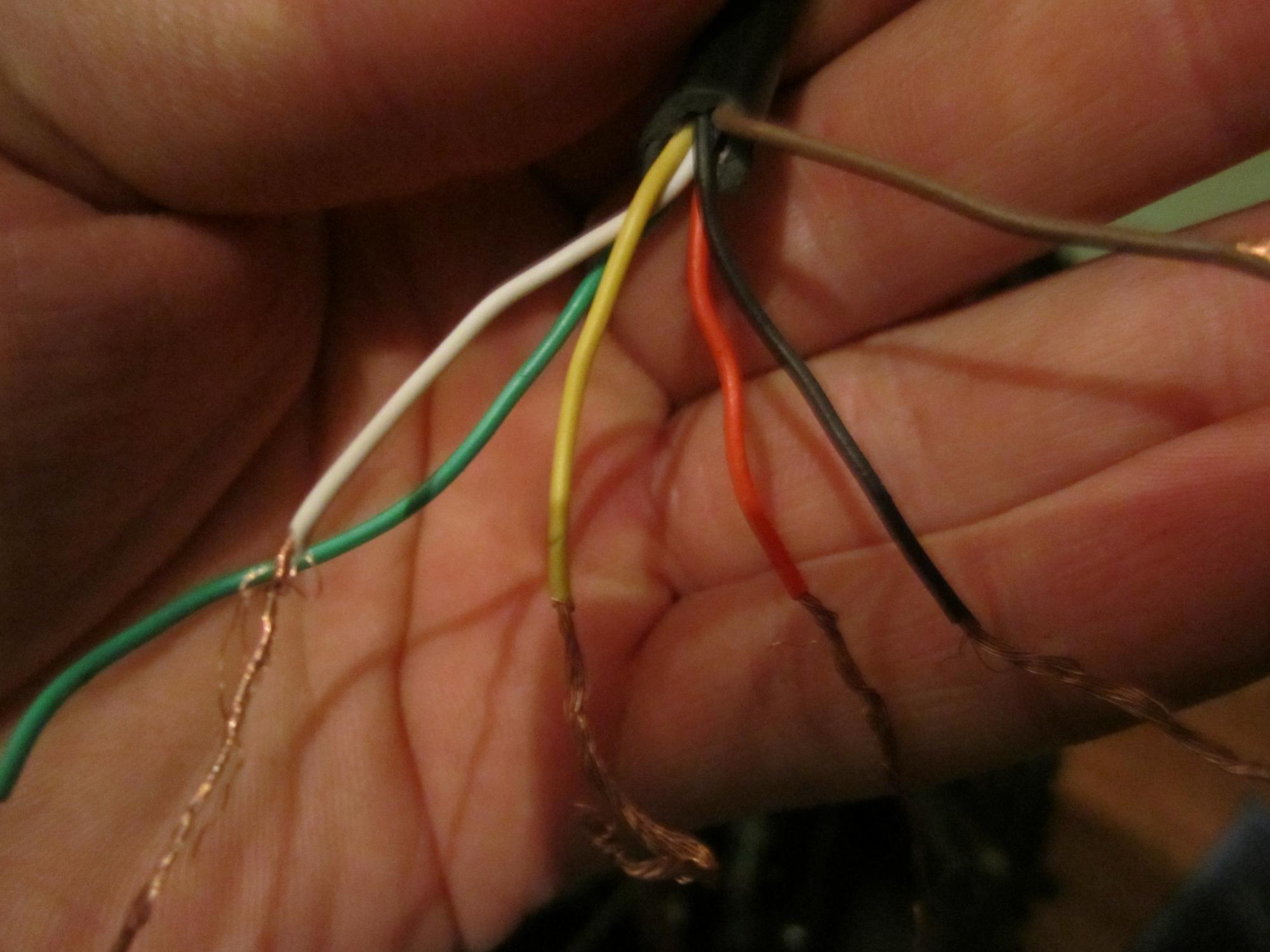

[user]Jeca[/user], Как контроллер включался раньше я не запомнил,а подключил так
Зеленый-зеленый,белый-белый,черный-черный,красный-красный,желтый-желтый,Коричневый-коричневый.Т.е 6 проводов ручка газа
Jeca
Чёрный, белый, красный правильно. Остальные нужно проверять. Кнопка или ключ?
Зелёный желтый и коричневый нужно померить. У меня жёлтый и коричневый спарены. Они отвечают за кнопку включения и запитку индикатора. Чёрный минус общий.
Начинать нужно с проверки напряжений на проводах, чтобы не набедакурить.

Отключил 1 зеленый-зеленый,погас световой экран индикаторы включения но колесо получает питание и крутится.
Кнопка включения не ключ.Может надо поменять местами и подключить желтый коричневый-и коричневый желтый местами?-Попробовал,ничего не изменилось,все тоже самое.

Вот провода ручки газа,все перепробовал,теперь колесо не крутится,кто знает,как тут чего подключать,кто сталкивался,я весь форум перечитал у всех ручки разные.
ручка с индикатором
провода от ручки газа
провода на контроллере
