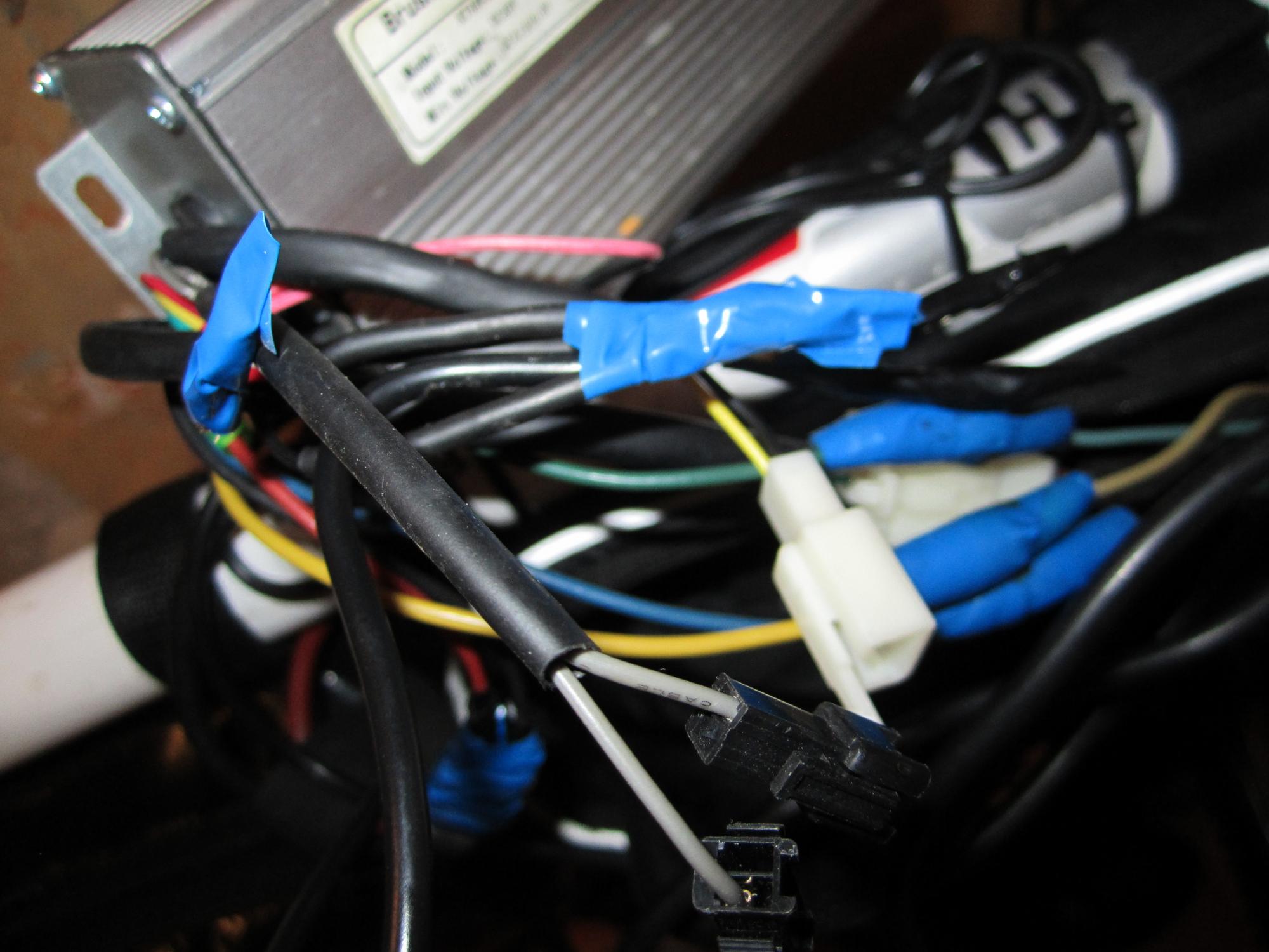

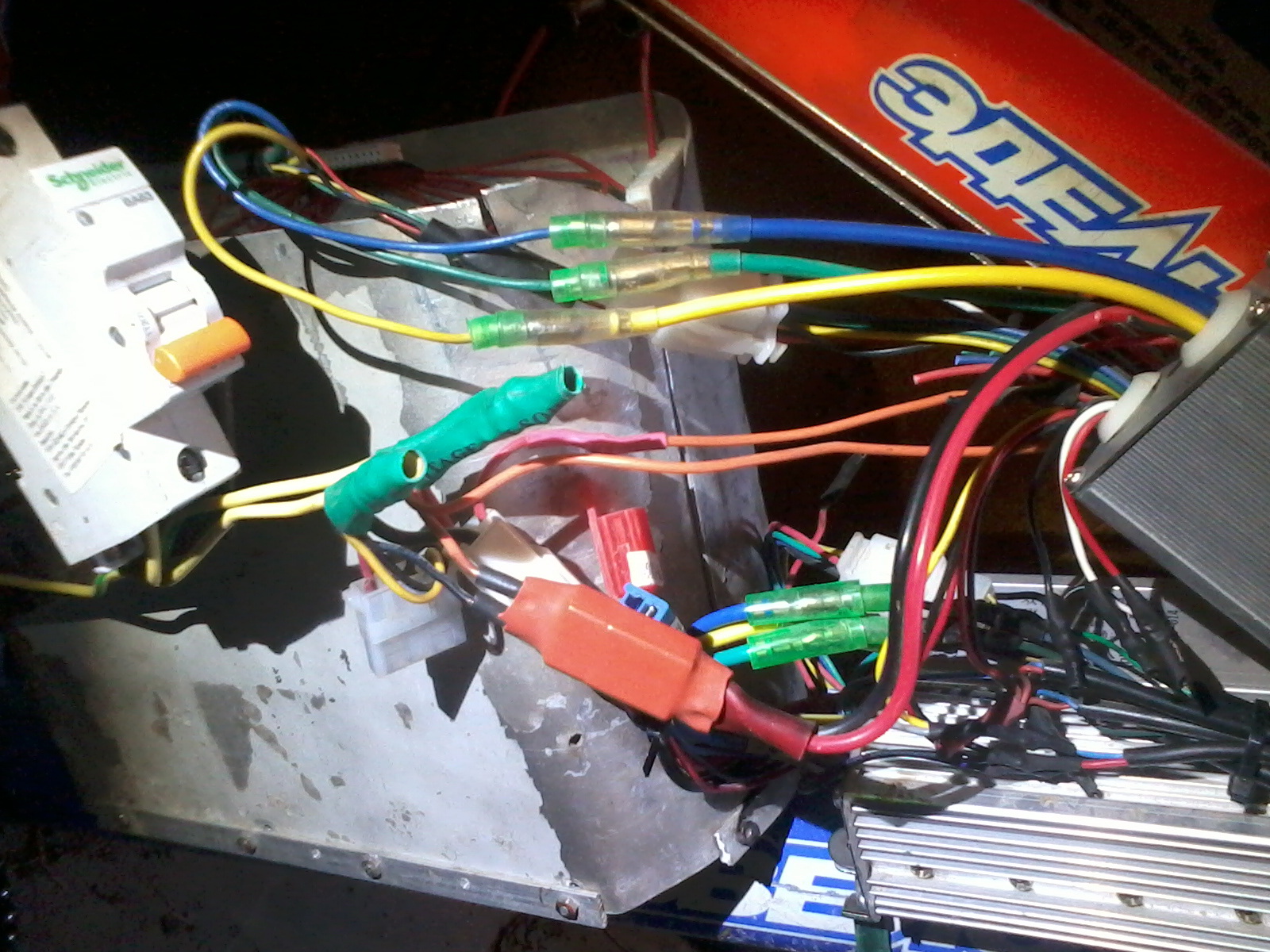

Kobold
#5743
[user]Jeca[/user],
Свободно все что без изоляции,но еще есть 1 зеленый 1 желтый 1 коричневый провода-изолированы чтобы не коротило.
На последнем фото штекер из двух проводов желтого и черного,он вообще не знаю для чего нужен,я таких еще не встречал на контроллерах.

Jeca,а там проводов то немного,5 холлов,3 питания,зеленый,желтый,коричневый,красный,черный,белый и 2+2 проводка,как мне объяснили это замыкание на понижение скорости,а ну и 2 аккум.

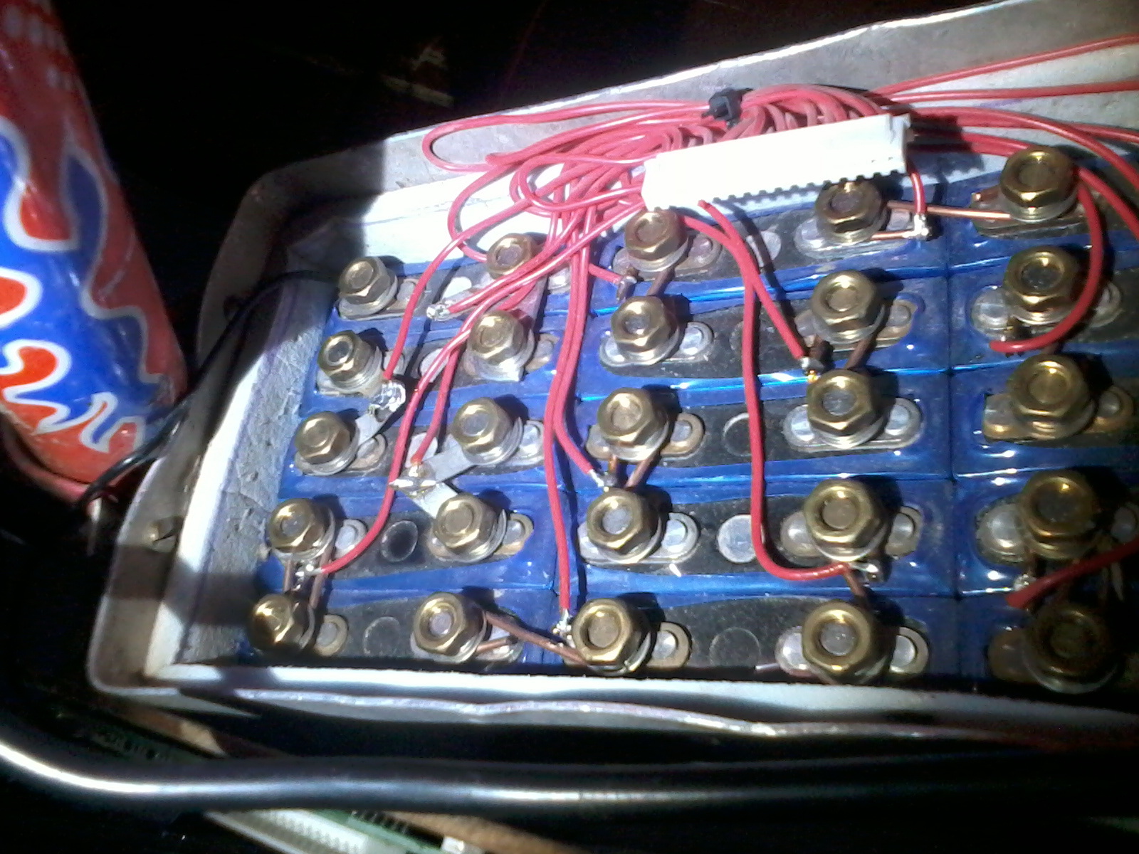

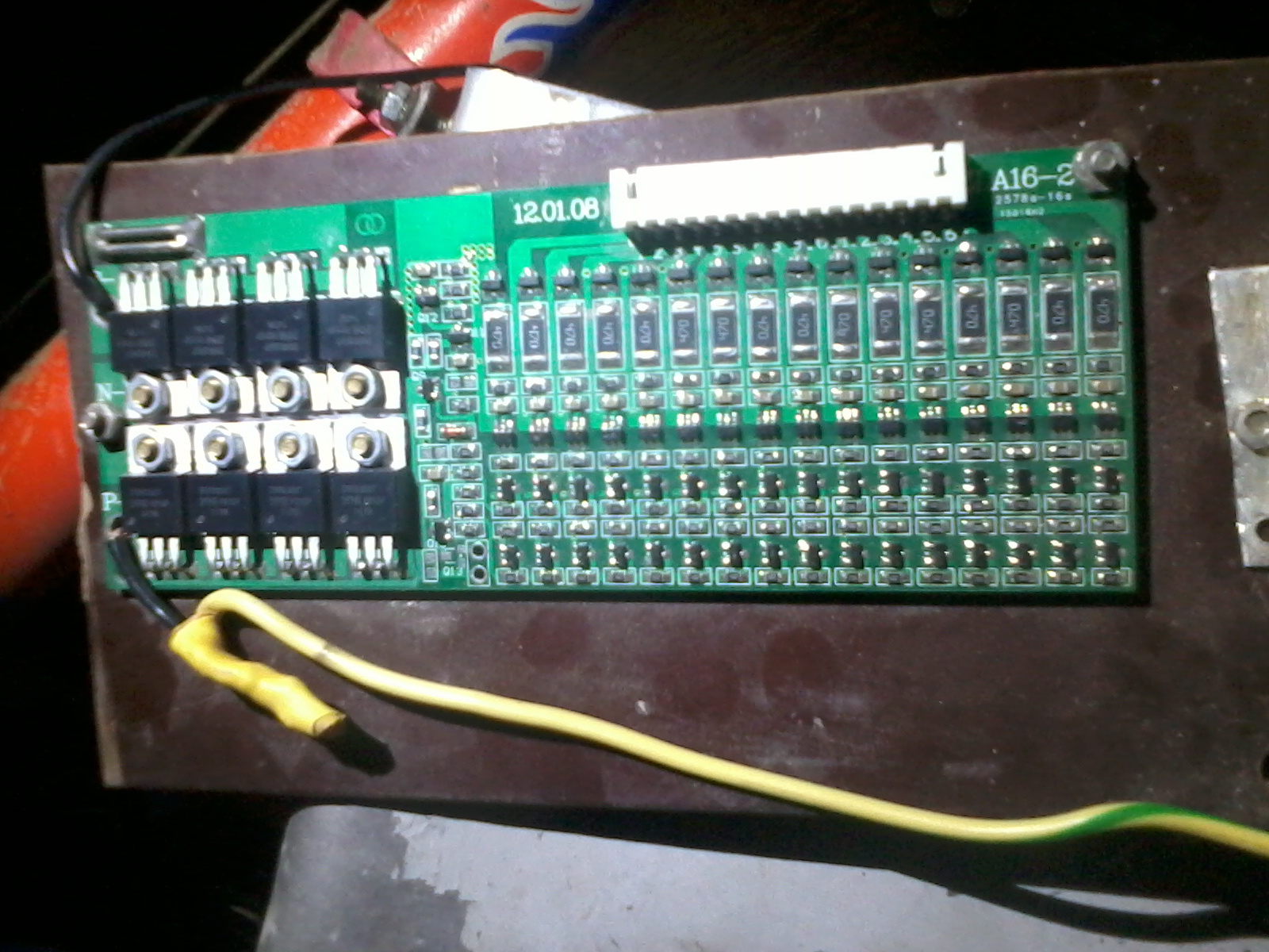

kalenda
Выехал с утра из дома, на первой же маленькой горочке мотор отключился, вернулся, меряю питание - 6,6в(напряжение 2 ячеек), отключаю БМС, проверяю соединение ячеек, все нормально, подключаю обратно - 53в, что это было? Выезжаю второй раз.
Jeca
[user]kalenda[/user], а вы вверх и ли вниз ехали?
kalenda
#5754
Вверх, второй раз удалось отъехать только 10м, меряю питание - 0,6в, в этот раз БМС отключилась!? Отключил, включил автомат - все работает. Выезжаю в 3-й раз...
Проехал 6км на полном газу - все нормально.
Jeca
Не стыковка контроллера и АКБ. Контроллер берёт больше, чем может отдать самая слабая ячейка АКБ. И БМС отключается.
kalenda
Сезон проездил без проблем. БМС 30 амперная, мах ток до 35а бывает и не отключалась раньше ни разу.
Slavemaster
[user]kalenda[/user], контакты батареи, на которых проводите измерения, как поживают? Если возможно - приложите фото соединений (бмс - акб, акб - контроллер).
Jeca
А я пол года отъездил без проблем. А потом элемент потёк, и всё.
kalenda
После 2-й и 3-й ячейки соединение пайкой, но провод продет в отверстие лепестков, смотрел в лупу - все нормально, все гайки с гроверами, проверил, нормально.
