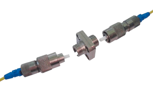

Kobold
Кстати хочу сказать,в этом контроллере хорошие разъемы соединений,толсто слойные,крепкие, не как те тонкие
Вот такой толщины как здесь синие по бокам
DIVAS
А причём тут оптический коннектор?
Kugoo M4 Pro 18Ah (2020)
Kobold
[user]DIVAS[/user], Просто показал,какие примерно разъемы по бокам,больше в инете ничего не нашел,вставил коннектор.
DIVAS
Ну Вы бы ещё пожарный гидрант показали, сходства было бы столько же...
Может быть, когда хотите что-то показать, проще сфотографировать вместо того чтобы показывать непойми что?

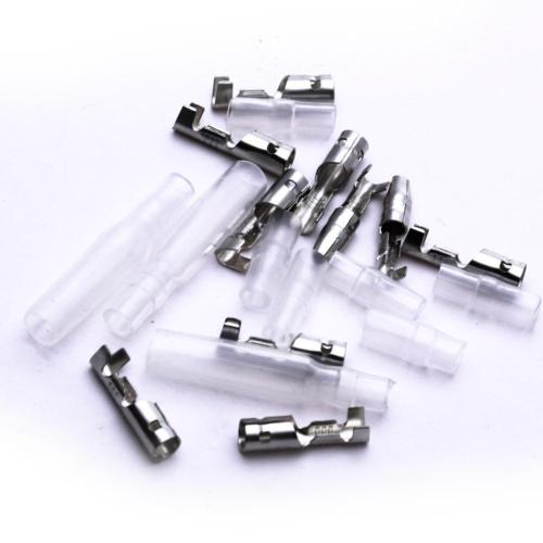

[user]DIVAS[/user], + немного изоляции
Агапит
Я силовые "бананы" обязательно покрываю в 2 слоя - тканевой изолентой и сверху ПВХ для крепости. Тканевая до 150 градусов держит, а ПВХ при 80 уже плывет.
vpk8
Это скорее всего вот эти коннекторы:
Большой недостаток этих разъёмов в том, они просто обжаты на проводах. Настоятельно рекомендую пропаять контакт коннектор-провод.
