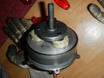

одной рукой за фривил . а второй через деревяшку   стукнуть по оси . все это делать на  весу не  высоко от  пола берегите провод .

Насколько я понимаю), фривил должен выйти вверх. Но чем его поддеть? То есть усилие должно быть выжимное...
морячок
Да, вверх. У меня усилия пальцев обычно хватает.
А ещё у вас болты тормозного диска длинноваты.

А что держит фривил на оси, что его не так просто снять руками? Нужно узнать, чтобы примерно рассчитать необходимое усилие.
морячок
От проворачивания шпонка. От снятия только правильная посадка и та "шайба с кольцами" .

В общем пока не понял как так ухватиться, чтобы поддерживая фривил снизу ударить по нему сверху через деревяшку, которую тоже надо как-то тоже удержать)). Видимо придется искать съемник. А болты, кстати штатные, китайские, мотор шел в комплекте с диском и кассетой.
Скорее всего придется покупать съемник.

Если силы пальцев не хватает, я нежно постукиваю по оси медным молотком. Можно ещё накрутить гайку на ось, вровень с торцом оси, и стучать молотком по гайке(ну чтобы резьбу не попортить). Съёмник, канешна, идеальный вариант. Трёх лаповый.

А насаживается фривил с таким же трудом как и снимается?

 насаживается натягом  если не  раздолбанный . на сомом  деле он  не  так  туго сидит как вам   кажется . пары ударов хватит  что  б он  спрыгнул . просто вам нужна  деревянная или  медная киянка . или помощник  который  через деревяшку  постучит пока вы держите  мотор навесу  за фривил .

В промежуточном итоге съемник не стал покупать, 1600 у нас самый недорогой из подходящих. Сходил в гаражи неподалеку, где кипела работа, но нашелся добрый человек со съемником. А вот съемник стопорных колец всё же придется купить, т.к. на шестернях мой чит-способ с иголкой уже не пройдет. И еще хочу полностью разобрать моторчик, все прочистить и продуть, чтобы не осталось фрагментов зубов шестерен, а чтобы туда добраться на оси стоит еще одно кольцо и тоже без съемника его не снять.

Много раз менял шестерни, всё чистил в секторе, где фривил. Но ни разу не разбирал сектор с мотором, не надо без нужды разъединять статор и ротор. Магниты замкнуты через статор и им вредно размыкание магнитной цепи. Мусора там нет.

Фрагменты зубов там есть с большой долей вероятности, т.к. при вскрытии они были раскиданы по всему мотору и попали они туда через три вентиляционных отверстия. Несколько фрагментов вкупе со смазкой торчат внутри этих отверстий. Но вашу рекомендацию учту, спасибо. Возможно ограничусь пылесосом.
Есть вопрос, а сгодится ли вазелин для смазки нейлоновых шестерен?
Еще проблема... Снял стопорное кольцо с одного из трех саттелитов, а шестерня не снимается, чем её снять?

не уплотнительное. а стопорное .  молоток тебе  поможет .

оговорился) Молотком куда стучать, в ось на которую посажен сателлит и тянуть шестерню на себя?

...или съёмник.

лапа съемника под шестерню не подлезет со стороны оси

кладешь  фривил  шестернями на пол и сверху по пластику  стучишь. когда в пол упрется   на весу  добиваешь  . главно  стронуть потом сама  пойдет главно  без фанатизма потихоньку постучал покрутил . можешь  измудрится и стучать по внутренней обойме  подшипника. но можно  вал по коцать .
av404
Так стучать бесполезно - подшипник перекашивается и клинит.
Возьми большую отвертку, вставляй между шестернёй и фривилом и поднимай шестерню рычагом. С одной стороны, потом с противоположной. Можно сразу двумя отвертками с разных сторон.
