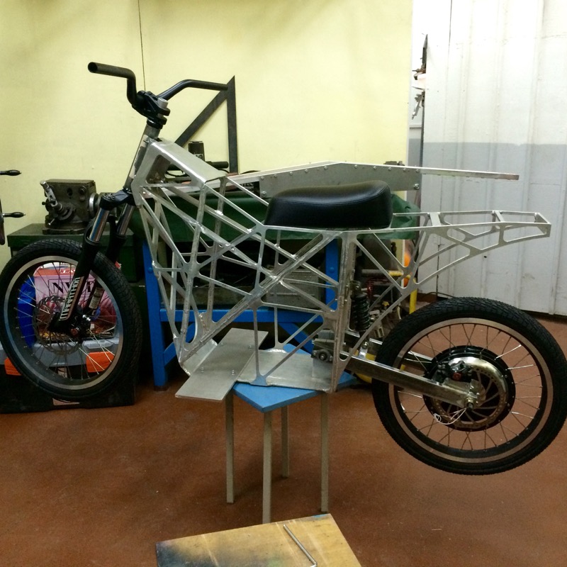

Приветствую уважаемых колег по увлечению!

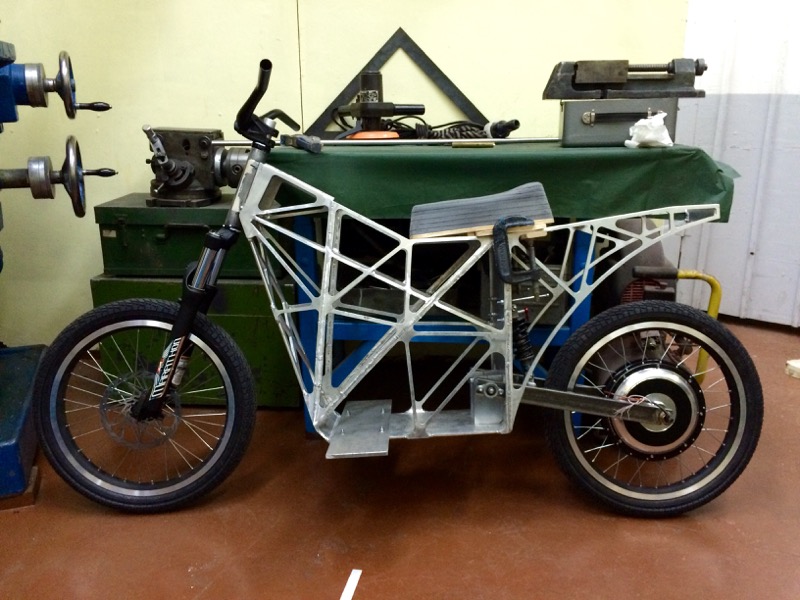

Откатав сезон на стоковом электровелике и самокате и пообщавшись с народом с форума созрел на постройку собственного мини мопеда.
Задача - иметь достаточно комфортабельный и не большой городской мопед, с запасом хода не менее 60км  и уверенно идущий на 40-50км/ч.
Какое-то время было потрачено на рисование (честно передрал геометрию Honda Super Cub). По осени успел прикупить комплектующие еще по старым ценам.
Ну и собственно всю зиму урывками предавался процессу творчества.

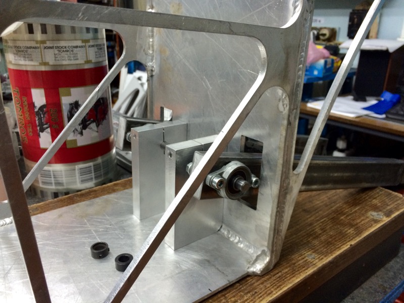

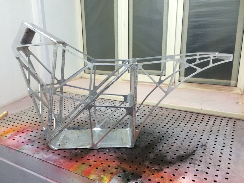

Пространственная рама выполнена из листового аллюминия на CNC,  с последующей сваркой. Ну если в одной - двух фразах - не делайте так никогда! Делайте из труб! Из-за моей неопытности как конструктора байков, сварные швы очень длинные, поводки были чудовищные, заодно освоил рихтовку... :-)
В настоящий момент конструкция собрана до состояния «надо подпаять провода, попробовать как оно едет», и принять решение о том, делать ли финальную отделку или сдать проект на цветмет.
Надеюсть протестировать все на этих праздниках.

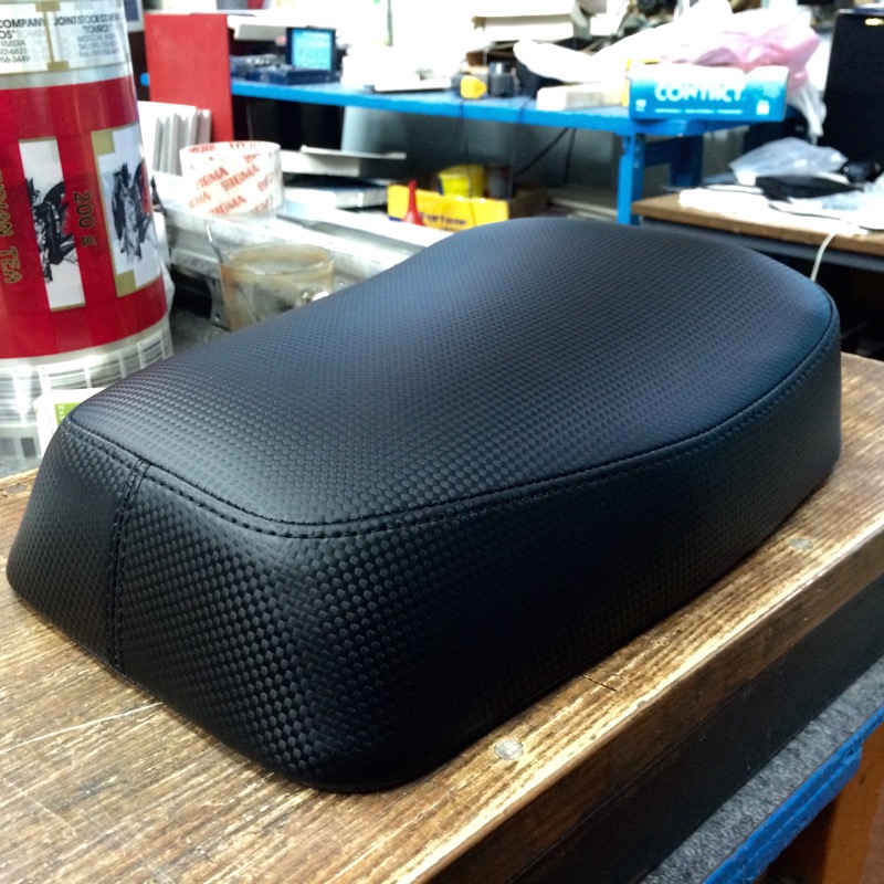

Седло делал, когда закончил раму и присел на нее, до этого трудно было понять форму будущего седла, хотя его расположение оказалось там где и хотелось.
Отрисовал геометрию седла в Rhino, вырезал болванку из строительного пенопласта на ЧПУ, присел на него еще раз, немного подпилил руками под свою пятую точку, внес изменения в чертеж.
Затем купил в "Декалтоне" самый дешевый туристический коврик 10мм толщиной, нарезал на прямоугольники и склеил их друг с другом на аэрозольном клее, типа тех, что применяют при переобтяжке салонов автомобилей, я использовал спрей 3М77, просто он был под рукой. Но думаю, что подошел бы любой клей для резины, типа старого, доброго 88.
Приклеил весь брусок к листу 10мм фанеры (предварительно покрыв ее лаком). И наконец отфрезеровал весть этот пакет на ЧПУ.
Затем погуглил в окресностях Люберец конторы по пошиву чехлов на автомобильные сиденья, нашел на улице Старый Гай, это рядом со мной. Позвонил, сказали привози, мы обшиваем и седла от мопедов. В эту среду отдал утром, в четверг после обеда они позвонили и сказали забирай - готово. Цена пошива 3000р. Не знаю, может и дорого, но быстро и вроде качественно. Просили весной заехать байк показать, так как для электро еще ничего еще не делали :-)

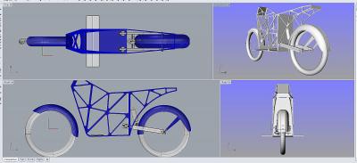

dr. Argentoom
[user]Dendy[/user], в чём проектировали? (на первой фотке-скрине не могу разглядеть, что за прога)
Dendy
Это Rhinoceros
https://www.rhino3d.com
В сети много информации на русском языке и уроки есть.

jekix
Уж больно изящная конструкция... Искренне надеюсь что выдержит, но сомнения гложут...  :pardon:
acyd
[user]Dendy[/user], насколько легкая получилась? Чем думайте обшивать?
Dendy
Вот и меня сомнения гложут...   :-\
Мопед только под городскую езду, никакого экстрима. Максимум в парк с семьей с дороги съехать.
На самом деле на изгиб во вертикальной и горизонтальной плоскости все очень жесткое получилось, видимых деформаций при нагрузках нет.
С кручением пожиже немного, пришлось вварить два стрингера продольных, на чертеже их нет, а на фото видны.
В настоящий момент мне не удалось ничего согнуть никуда воздействуя свои весом, прыгая и тому подобными измывательствами.
Маятник из трубы с базара 40х20мм, может и стремноват, но вроде жесткий. Боюсь только за его ресурс, сталь там какая-то как бы это без мата... Нержавейку сходу не нашел в нарезку, а теперь что уж... Если будут проблемы, наверное, заменю на аллюминиевую 40х20 со стенкой 3мм. Мне аллюминий как то больше понятен, чем сталь, он сначала намекнет, что ему что-то не нравится, поплывет, а сталь, как правило, сразу ломается.
Дропы - стальные прямоугольные бруски вварены внутрь труб, снизу стягиваются винтами М6, по принципу струбцинки.
В любом случае эта конструкция намного жестче моего стокового электровелика, того, который в подписи.
Вес аллюминиевой части около 6-7кг. Маятник 1600гр. Сначала я все аккуратно взвешивал, вес считал в CAD, потом бросил.
На работе есть большие весы напольные, взвешу на днях все что на фото - отпишусь.
По прогнозу -  готовый мопед с аккумуляторами должен около 45кг получиться.
Обшит будет 8-10мм пеной, зализаны углы,  и закатан в стеклоткань 1-1.5мм, верхний декоративный слой - карбон twill 180г/м2.
Далее полировка и лак. С этим проблем не ожидается, композиты - моя работа, но в приложении к авиации.

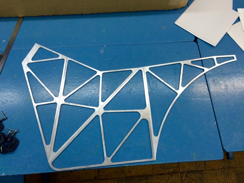

скажите, пожалуйста, какой сплав использовали для рамы и какова толщина листа?
Dendy
Цитата: damirsky от 23 Фев. 2015 в 09:25
прикольный проект!  :wow:
АМГ-6, из листа 6мм в основном.
Правильнее было бы сделать сначала все гибы, а потом прорезать облегчения, обошлось бы почти без сварки.
Но как всегда, умные мысли появляются после того как работа сделана...

holevovka
Честно говоря, даже в голову не приходила мысль о создании такой рамы. Очень интересная конструкция. +1
Dendy
#12
Взвесил на рычажных весах, 29кг.
В том виде как на фотографии где он на табуретке стоит.

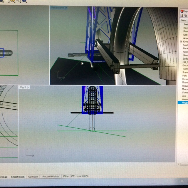

Dendy
Всю голову сломал о парковочную подножку.
Может кто что посоветует?
Хочется разместить конструкцию сбоку, чтобы не кушала клиренс.
