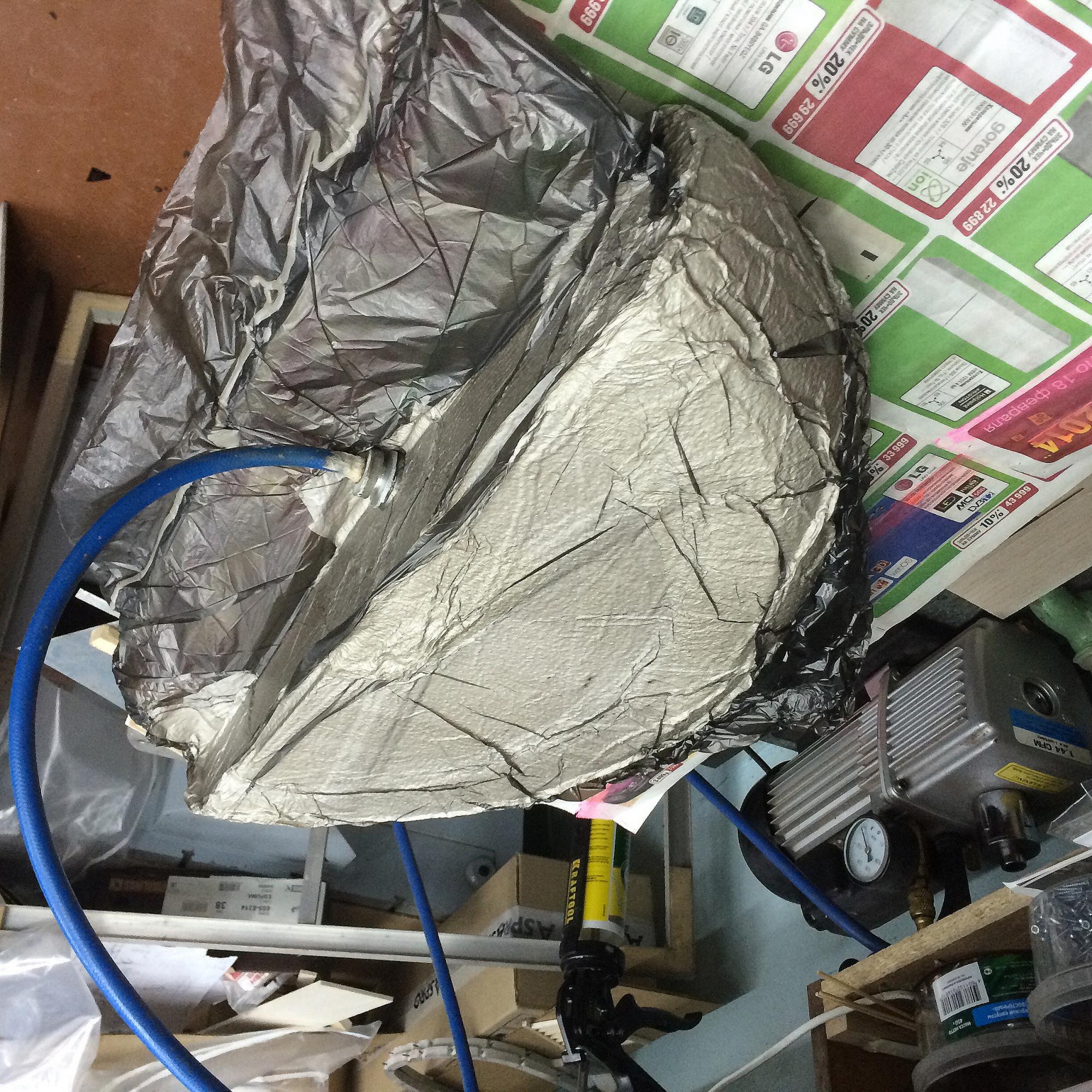

Вчера заложил в вакуум переднее крыло:
Сегодня первая примерка :-)

[user]Dendy[/user], что за мешок у вас вакуумный? Для меня это больная тема!
Dendy
Вы не поверите! Обычный тонкий мусорный пакет! :-)
Шов герметизирую акриловым герметиком, тем, что в тубах продается на любом строительном рынке.  Пакет, как это не удивительно, оказался очень хорош. У меня вакуумный компрессор с рессивером, так вот компрессор включался на подкачку примерно раз в 2 часа. За это время уходило 0.1 атм.
